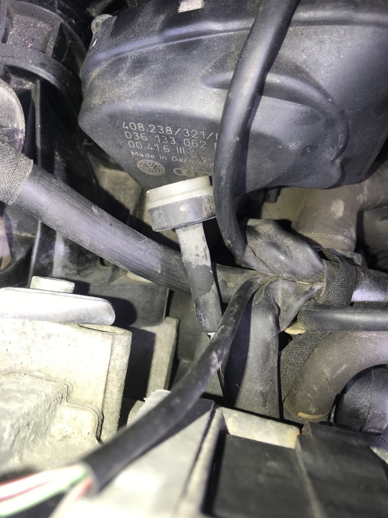

Op mijn EGR klep die nu een foutmelding geeft zit aan de zijkant een los te halen slangetje waar vacuum wordt gezogen vanuit de EGR klep . Deze gaat nu naar boven en eindigt zoals op de foto te zien is . Waar hoort deze op te zitten want zie of voel niets daar van een opening of andere slang op op te koppelen ? Heb ik deze ergens anders losgetrokken ? heb niet veel ruimte op het slangetje ook dus zit verkeerd misschien ?

Dat slangetje eindigt met een zeefje. Zit dus alleen op een enkele cm's lang buisje op de EGR-klep.
Foto van onderdelenlijn.
Wat jouw zeefje zo dicht bij het gasklephuis doet, snap ik niet...

AUA en bby hebben verschillende egr klep, en ook ander bochtje naar het filtertje EN locatie van dat filtertje. bovenste is aua, onderste bby :)

OK - weer wat geleerd. Bedankt Lukas!

bedankt en weet ik nu dat er alleen een filtertje opziet en niks gemist dus qua aansluiting . :)
