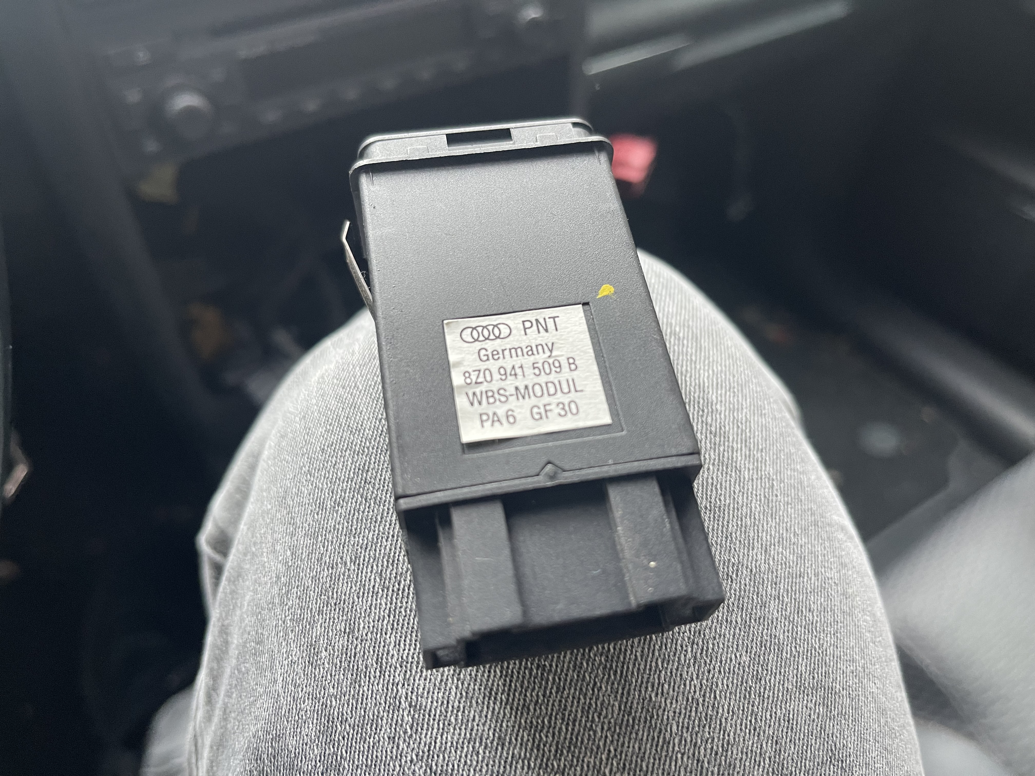

Sinds gisteren heb ik te maken met een defect signaal bij gebruik van de richtingaanwijzer. In 2019 heb ik tijdens een Sleutelmeeting met hulp van andere een blinker module ingebouwd waardoor deze mooi 3x afgaat, wanneer je het pookje van de richtingaanwijzer 1x aantikt.

Hi Anne, wat lukt er niet precies? Want is redelijk recht toe recht aan en de asbak hoeft niet persé verwijderd te worden.
Het relai zit geklemd en de klemmen hebben een opening waar je de kabelboom langs kunt bewegen om die eruit te krijgen. Eigenlijk goed te zien in het filmpje. Misschien kan je zelf een filmpje maken van de situatie, dan kunnen we je beter helpen?

Bedankt voor je reactie. Met iets meer kracht dan me lief was heb ik de relai kunnen bereiken en loskoppelen. Nu kijken of ik ergens een nieuwe/werkende kan vinden.
Mocht iemand tips hebben waar ik deze kan aanschaffen (of mocht je het nog zelf op “de plank” hebben liggen). Ik houd me aanbevolen :D

Een nieuw knipperrelais is op internet goed te vinden aan de hand van het onderdeelnummer... eBay, Amazon, Audi Tradition,...
en bijv. https://shop.ahw-shop.de/original-audi- ... ichtrelais voor ca € 67,-

Inmiddels succesvol (als je de bebloede hand niet meerekent) een relais van een sloop A2 kunnen halen bij een sloperij hier in de buurt. Ik kan weer, zonder hand uit het raam te steken, richting aangeven.
Maar voor de zekerheid bestel ik alvast een relais met de tip van @Peter_Maathuis. Alhoewel de huidige relais functioneert, heeft het weer het geen goed gedaan. @DED@2 ook bedankt voor jouw hulp! :)
