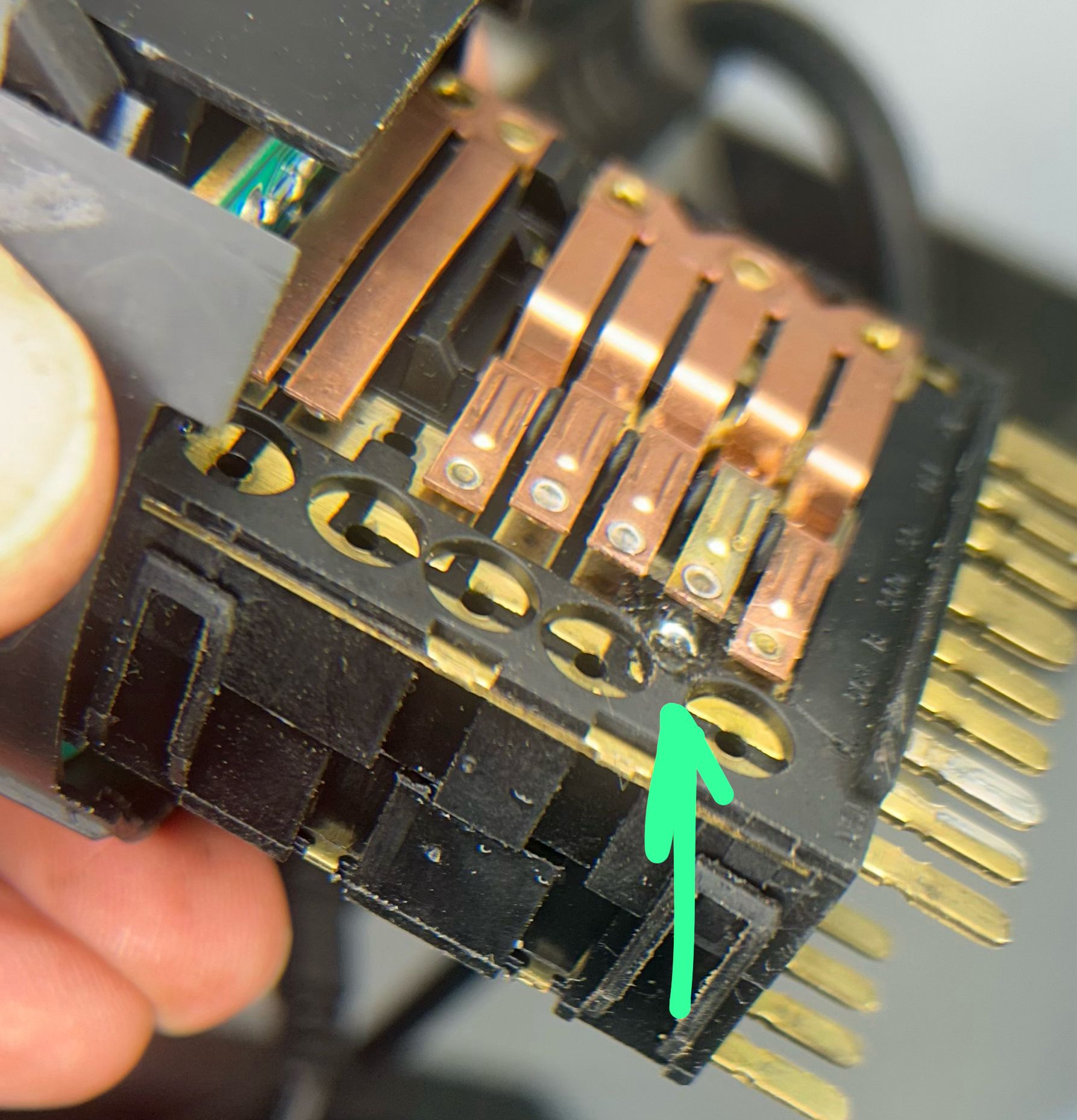

Contact bij het groene pijltje was ingebrand, te weinig contactdruk meet, verhoogde weerstand en bingo een ingesmolten contact.

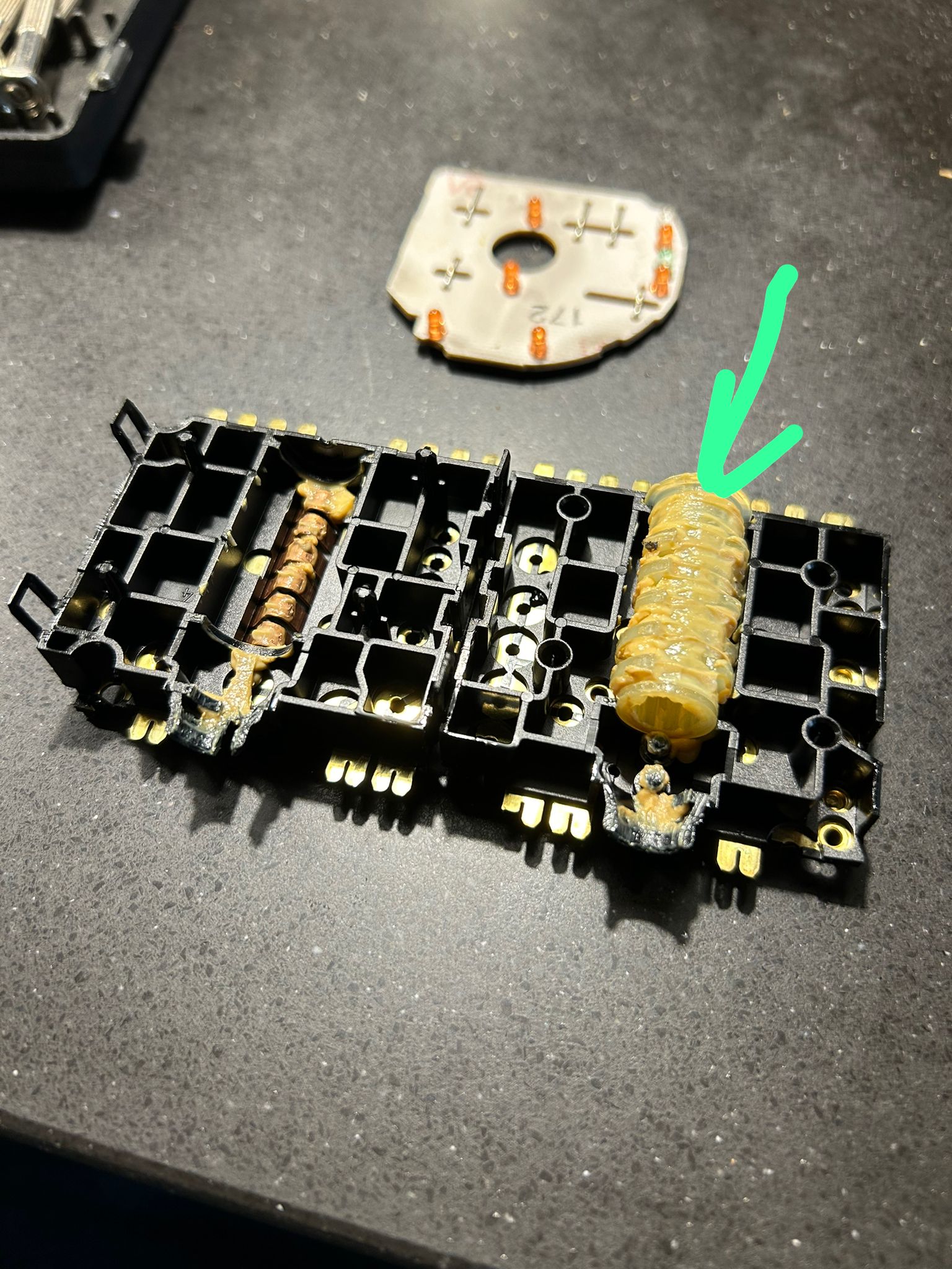

Bij de groene pijl is de interne wals en die bepaalt hoe en wat er geschakeld wordt.

Ingebrande contact verbrand plastic verwijderd en gereinigd met thinner.

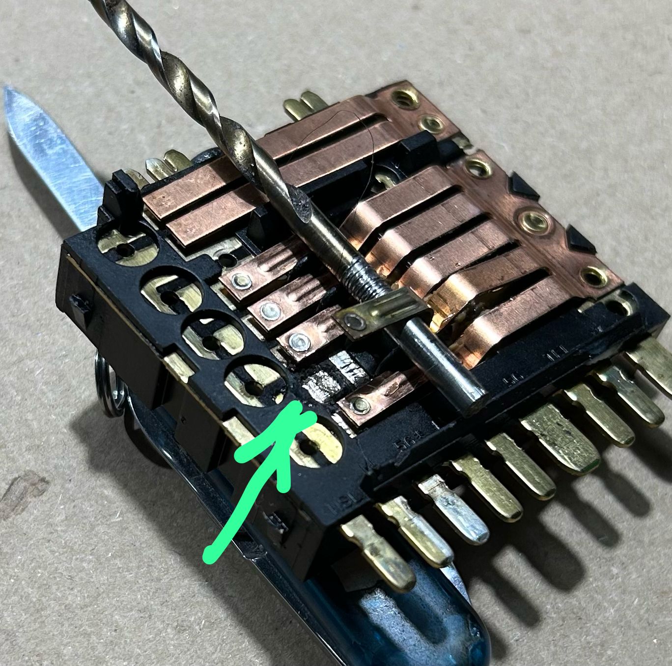

Contact aan onderzijde opgevuld met soldeertin en bladveer opnieuw afgesteld.
💪💪💪enne verlichting werkt weer. So far so good.

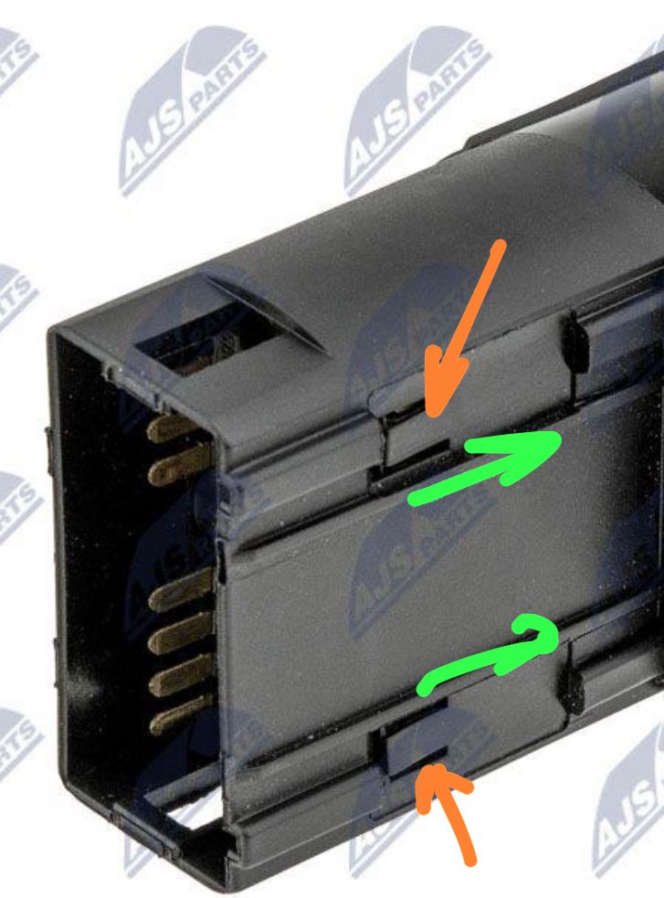

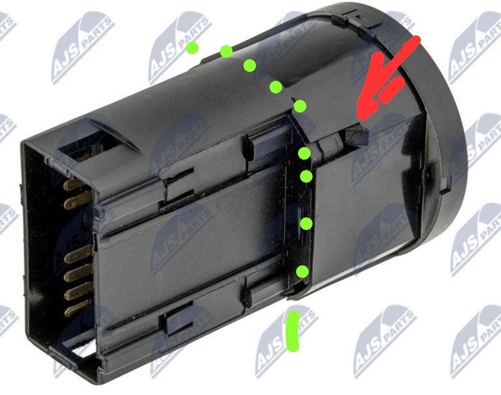

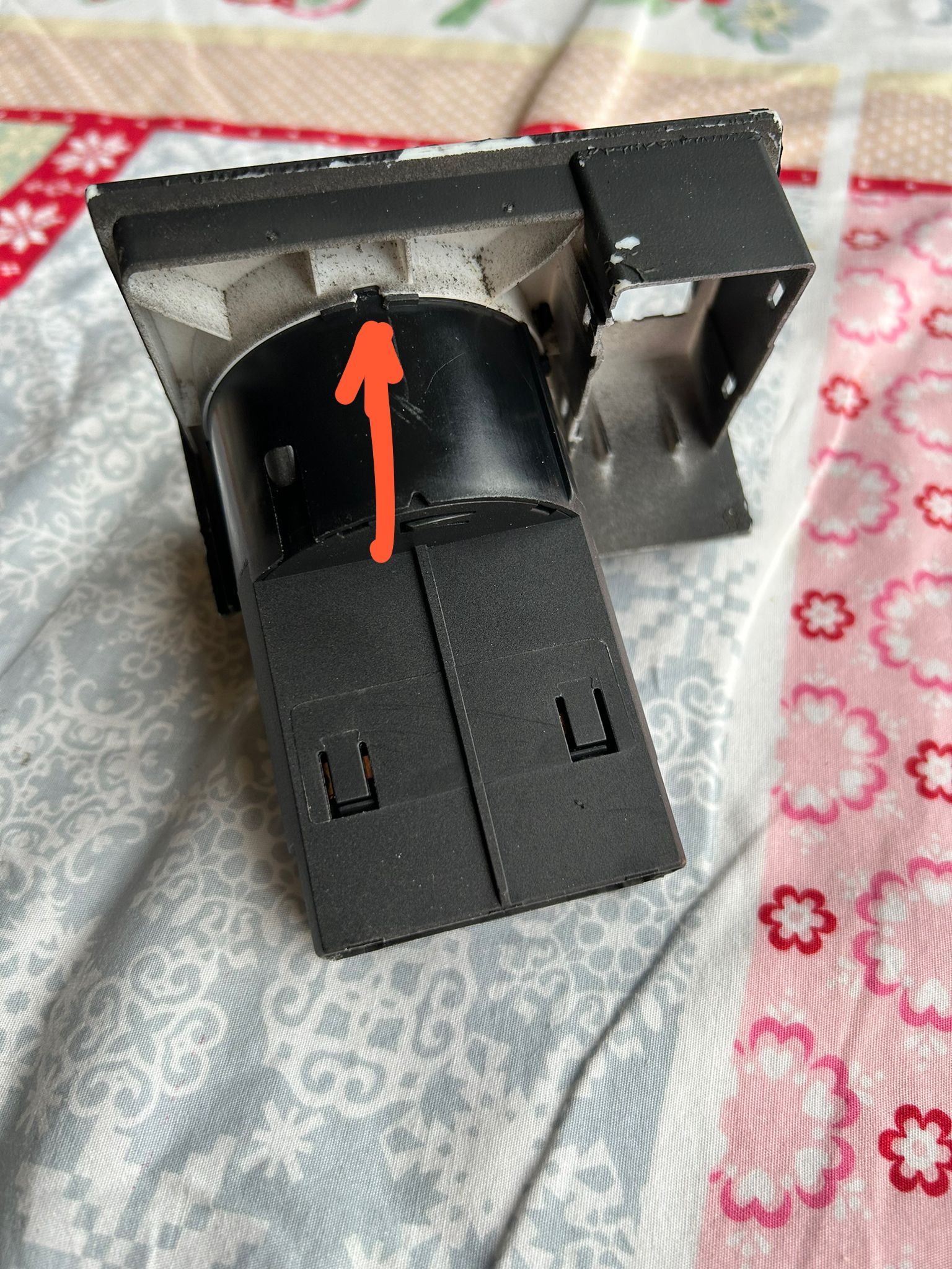

Stap3: vervolgens kun je het cilindrische deel scheiden van het rechthoekige deel( groene stippellijn) met klein schroevendraaiertje foto onder en bij rode pijl is vergrendelingsnok zichtbaar waarmee unit in dashbord wordt geborgd.
Stap4: verwijder de vierkante kunststof behuizing, dit doe je door met klein schroevendraaiertje de lipjes bij de oranje pijlen (rondom 4 st) op te tillen en gelijktijdig binnenwerk met pencontacten in richting groen pijl te duwen. Daarna is dat kapje eraf

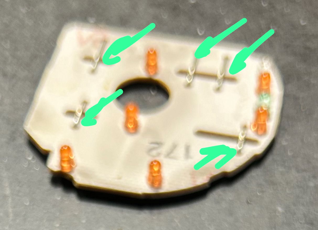

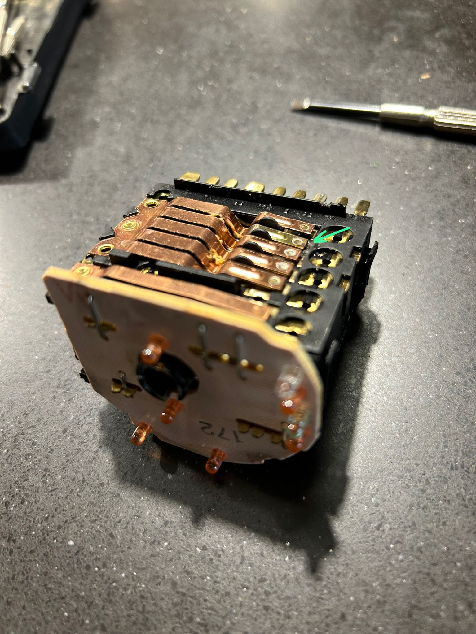

Stap 5: het printplaatje moet er dan vervolgens af. Mijnoude type had ik geluk die zat erop gepest en kon ik er vrij makkelijk afwippen. Heb je een nieuwer type, dan zit die waarschijnlijk gesoldeerd en zul je die soldeerverbindingen eerst moeten loshalen.
Bij de groene pijlen is printplaat of in “vingers” geperst of gesoldeerd.

09 jan 2024, 00:04 0 x
Met fotos op mobiel importeren ging niet helemaal goed
Deze foto heb je ook nog nodig
