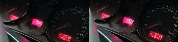

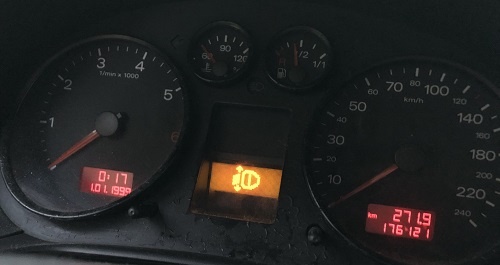

De A2 van mijn schoonzoon had een nieuwe accu nodig. Anderhalve week geleden geplaatst en vandaag de A2 even gestart en verplaatst. Na uitschakelen van de motor en verwijderen van de contactsleutel bleef het instrumentenpaneel actief en begon allerlei foutmeldingen te spuien, waaronder deze (nooit eerder gezien in een A2):
gevolgd door rode rem-waarschuwing en rode oliekannetje met bij behorende luide pieptoon (3x). Die bleven dus aanwezig en ook de airco bleef actief. De auto afsluiten met de afstandsbediening was niet mogelijk.
