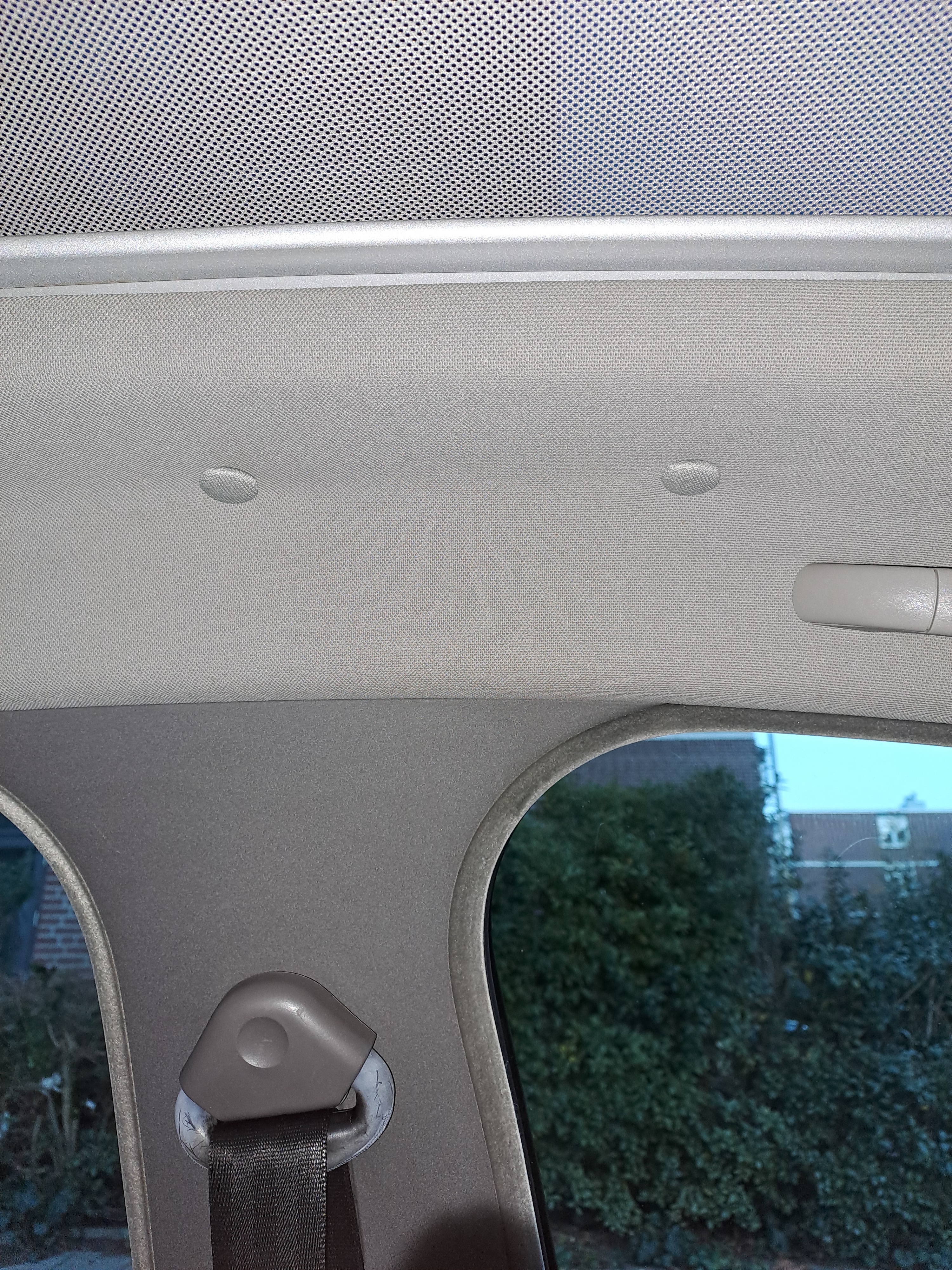

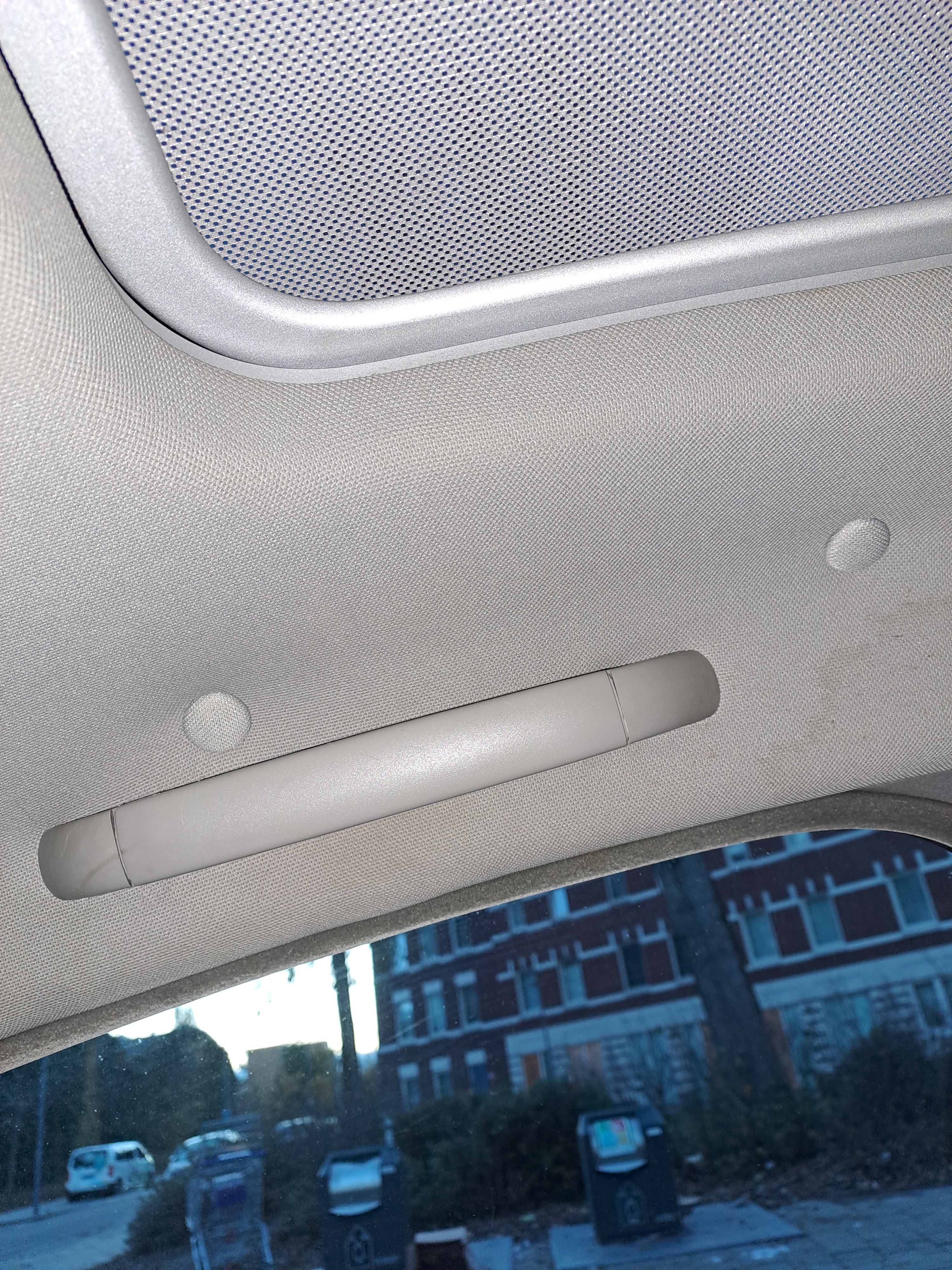

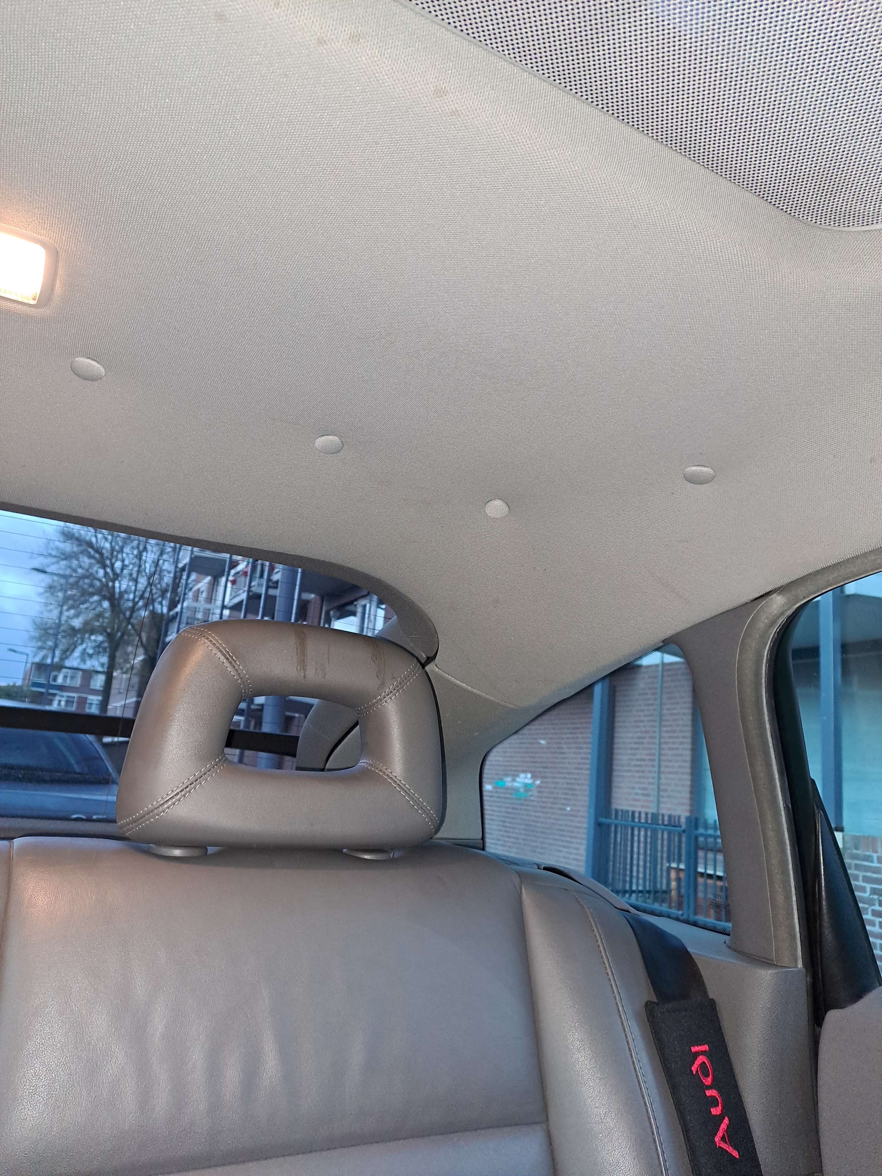

Even een halfuur bezig geweest en het zit naar mijn zin. Moet zeggen dat de schroefjes zich aardig vast bijten in het hemeltje en je moet natuurlijk niet door draaien want vast is vast. Het ging enkelt om de zijkanten en gedeelte achterzijde en ben tevreden met het resultaat.
