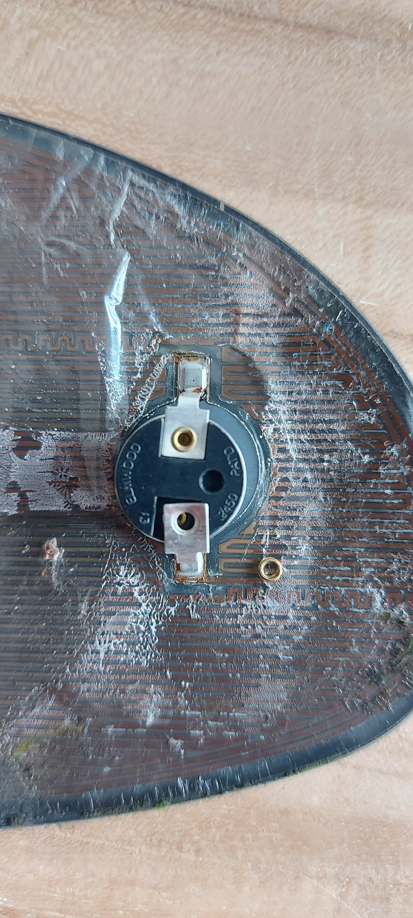

Het viel me recent op dat de verwarming van de linker buitenspiegel niet functioneerde. Op zoek naar een originele en de opmerking van @Duckman dat een OEM versie geen zwarte kunststof rand had, besloot ik de spiegel eens te demonteren en aan nader onderzoek te onderwerpen. Ook met als doel om eventueel de kunststof bracket te verwijderen en over te zetten op de nieuwe.

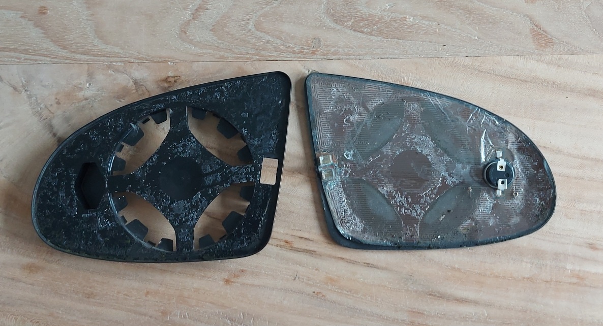

Met de multimeter stelde ik vast dat er een onderbreking zat in de verwarming. Ik heb met een kunststof spatel de kunststof behuizing redelijk eenvoudig kunnen verwijderen:

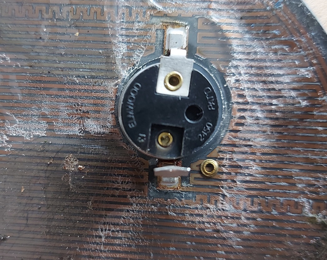

Mijn oog viel direct op de vermoedelijke oorzaak van de storing: één van de lipjes op het elektronische component zat niet meer vast. Vermoedelijk tand des tijds.

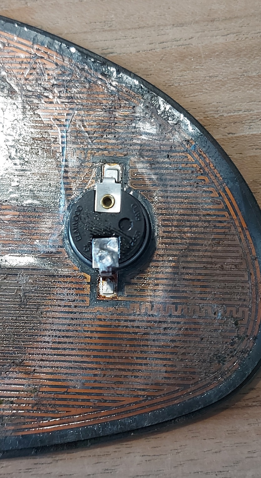

Ik besloot deze opzij te buigen en met soldeertin de verbinding te herstellen.
Dat lukte aardig, de contacten op het verwarmingselement heb ik ook nog even door gesoldeerd en hij doet het weer!
