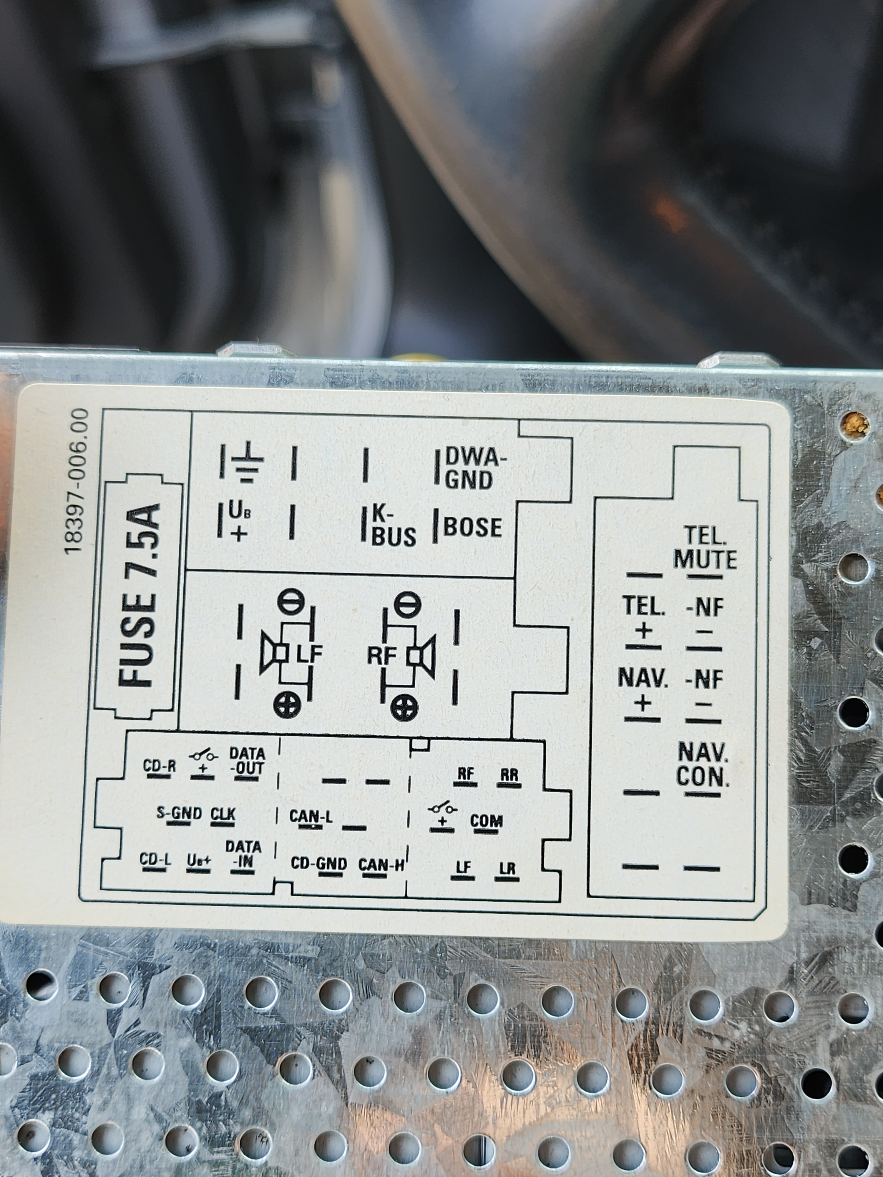

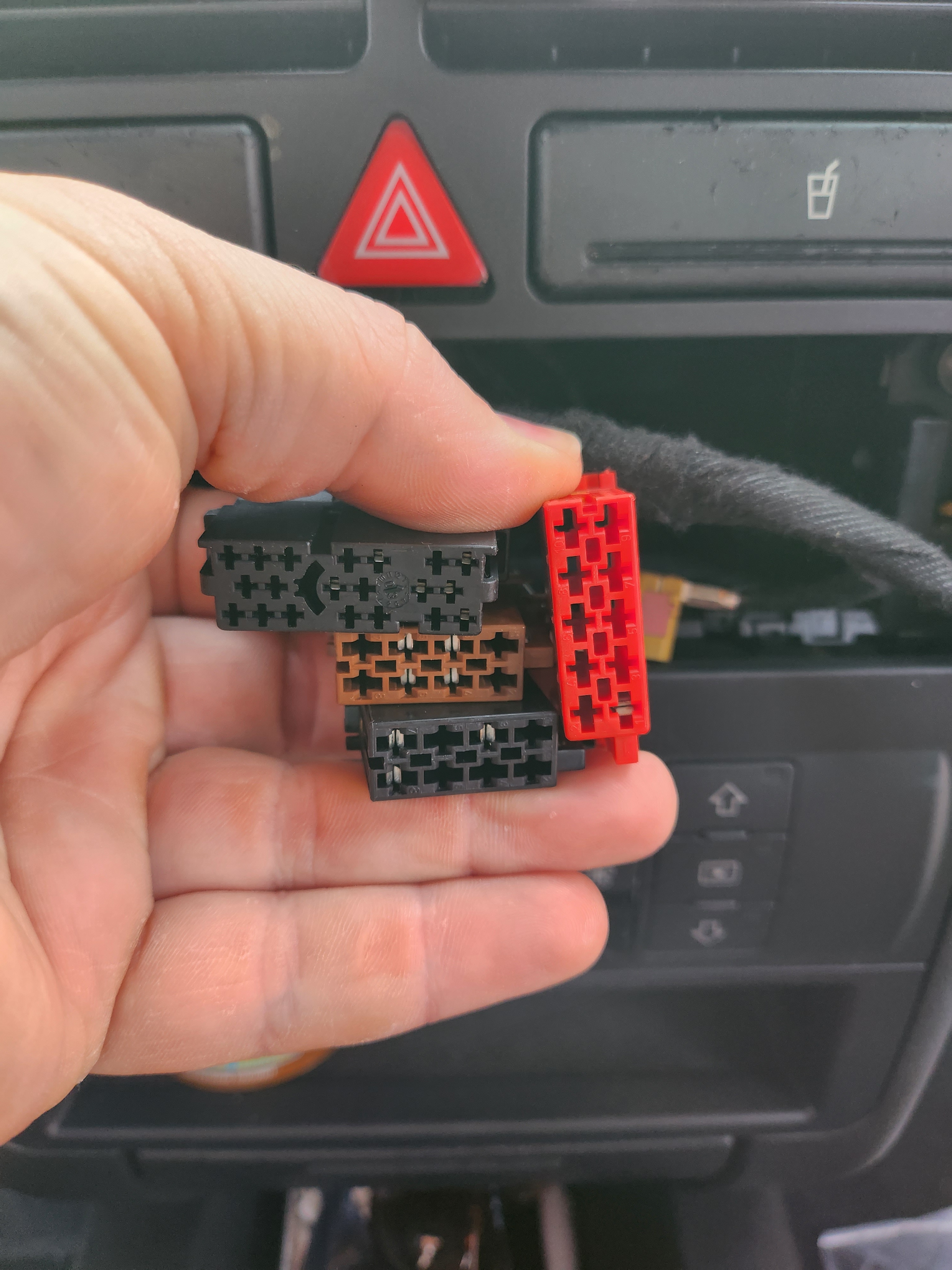

Hallo
Is hier al iemand die de orginele radio heeft vervangen na een gewone
Zoja
Welke omvormer kabels hebben jullie hiervoor gebruikt.
Zoja

Een vorige eigenaar heeft dat bij mijn auto gedaan.
Ik heb nu alleen de kleine zwarte en kleine bruine kabel nog.
Kwam ik toevallig achter toen ik een bluetooth module ging inbouwen.

"De" verloopkabel van Audi Concert naar ISO bestaat niet. Welke functies van een originele Audi-installatie wil je verliezen? Dat bepaalt welke draden van de Audi je naar ISO brengt. ISO veronderstelt een via het contact geschakelde plus, die niet op de Audi aansluiting zit; die moet je ergens vandaan zelf aanleggen. De originele radio's hebben alleen permanente 12V en worden ingeschakeld via de K-bus en/of CAN-bus.
De originele radio
- reageert op het insteken en uittrekken van de sleutel: de radio blijft dus spelen wanneer je het contact uitschakelt / de motor uitzet voor de ophaalbrug.
- dimt de verlichting met de rest van het dashboard en verlicht de knoppen ook als de radio uitstaat
- ondersteunt geen motorantenne
- levert fantoomvoeding voor de antenneversterkers
- kan met VCDS op correcte werking worden onderzocht
De ISO stekker bruin is voor de speakers, maar Audi stuurt de achterspeakers aan via een versterkertje. De bruine stekker krijgt dus maar 4 van de 8 draden. De zwarte stekker (voeding) heeft 8 aansluitingen. Hoe ga je daar je Cd-wisselaar (of SD/USB/AUX-kastje) mee bedienen. En de autotelefoon? En OBD diagnose? En ...
