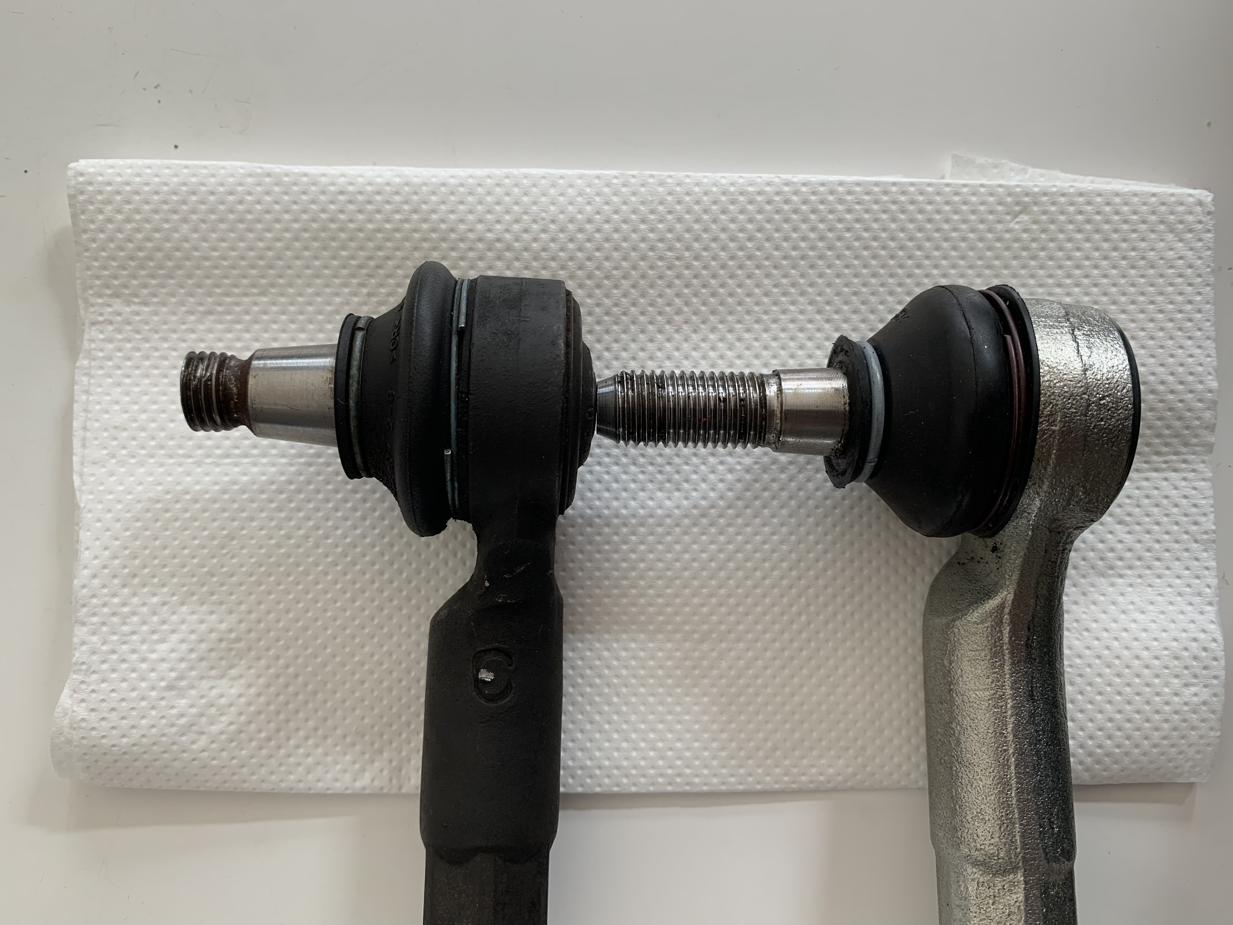

Voor mijn blauwe CS 1.4 benzine 2004 wil ik de stuurkogels vervangen.
Nu heb ik er twee (li&re) besteld bij de Autodoc maar nu blijkt deze flink kleiner vwb de conus.
Kom ik dus achter nadat ik de oude had doorgezaagd ☹️
Nu zie ik eigenlijk pas dat er 12.7mm en 13.2mm diameter versies worden aangeboden.
En ik zie hier op het forum niets over verschillende maten.
Als ik de nieuwe en oude opmeet kom ik ongeveer (lastig meten) op bovengenoemde diameters uit aan het smalle deel van de conus. Dat scheelt maar een halve mm maar visueel is de oude beduidend dikker. Is de hoek anders?
Ik ben bang als ik nu de 13.2mm bestel hij alsnog te klein is.
Weet iemand welke stuurkogel ik moet bestellen?
(Linkje of juiste onderdeelnummer?)
Het rijdt tamelijk lastig met maar 1 spoorstang verbonden. Erg zoekerig.

Er zijn inderdaad twee verschillende stuurkogels, afhankelijk van de stuurbekrachtiging.
Bron: https://audi.7zap.com/en/rdw/audi+a2/a2 ... -423010/#4
Voor de meeste A2's, die optiecode 1N2 (elektrohydraulische bekrachtiging) hebben, moet je 8Z0 423 811 A hebben voor de linkerkant en 8Z0 423 812 A voor rechts. Die zijn 13,2 mm.
Bij mij staat op de gedemonteerde TRW ECO en logo van VW en Audi. Ondersteboven kun je ECO / EEO lezen als 033 :mrgreen:
Overigens kun je bij autodoc bij onderdeelnummer 8Z0 423 811 A zowel de omschrijving links als rechts vinden :dizzy: . Die maken er echt een puinhoop van.

Bedankt,
Was zelf inmiddels ook tot de conclusie gekomen dat de door Peter voorgestelde de juiste zouden moeten zijn.
Inmiddels 2 nieuwe besteld met genoemde onderdeel nummer.
Het blijft idd opletten bij Autodoc!
