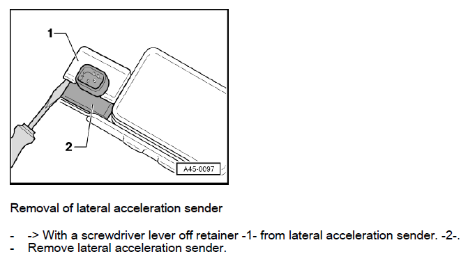

Heb de twee sensoren gedemonteerd uit de auto uit de middenconsole en zijn de 1j0907657A en de G200 sensor apart op een houder . Had de enkele gekocht maar die past dus niet .
Vragen zijn : Welke veroorzaakt meestal het probleem en hoe evt op te lossen zonder te vervangen ? En wie heeft of kan mij helpen aan het elektrisch schema waarin deze twee sensoren staan met de verbinding computer . Mij lijkt het misschien mogelijk er 1 sensor in de plaats te zetten ? Dus aparte verloopkabel maken met de twee originele pluggen samengevoegd in 1 ? Wat er inzit per sensor nu is 3 draad's aansluiting de gecombineerde heeft er 4 .
Dus wie kan mij meer vertellen hierover en ook evt de demontage van de G200 sensor ? Solderen is geen probleem

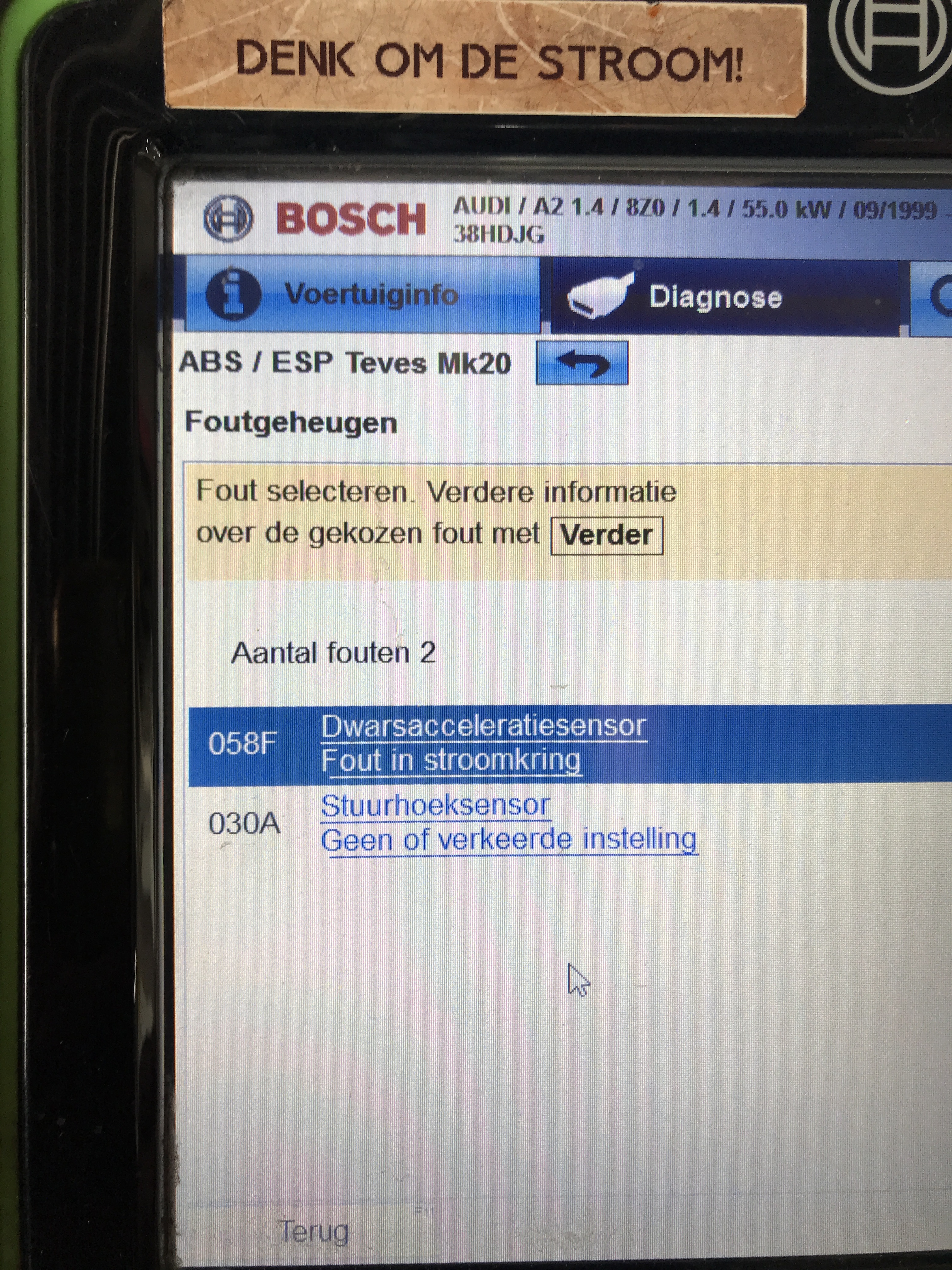

Tja... dat is het risico als je iets bestelt voordat je in de auto hebt gekeken wat er nu gemonteerd is (al of niet nadat je via het forum heb ontdekt dat er twee uitvoeringen zijn).
Je foutmelding (058F = 1423) gaat over de G200 sensor (dwarsversnelling), dat is die met onderdeelnummer ..651.
