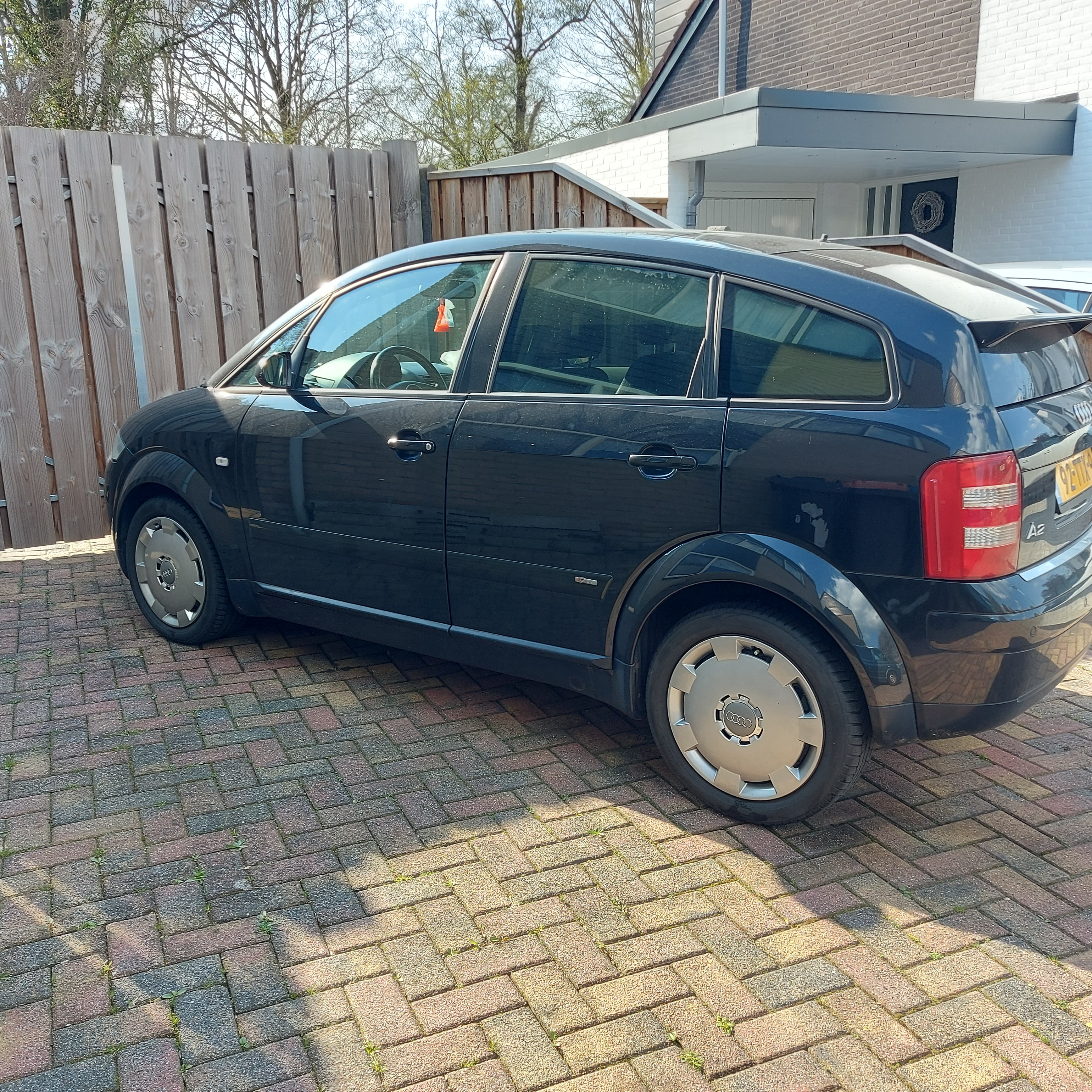

Ik ben sinds kort een trotse eigenaar van een audi a2 1.6 fsi sline..
