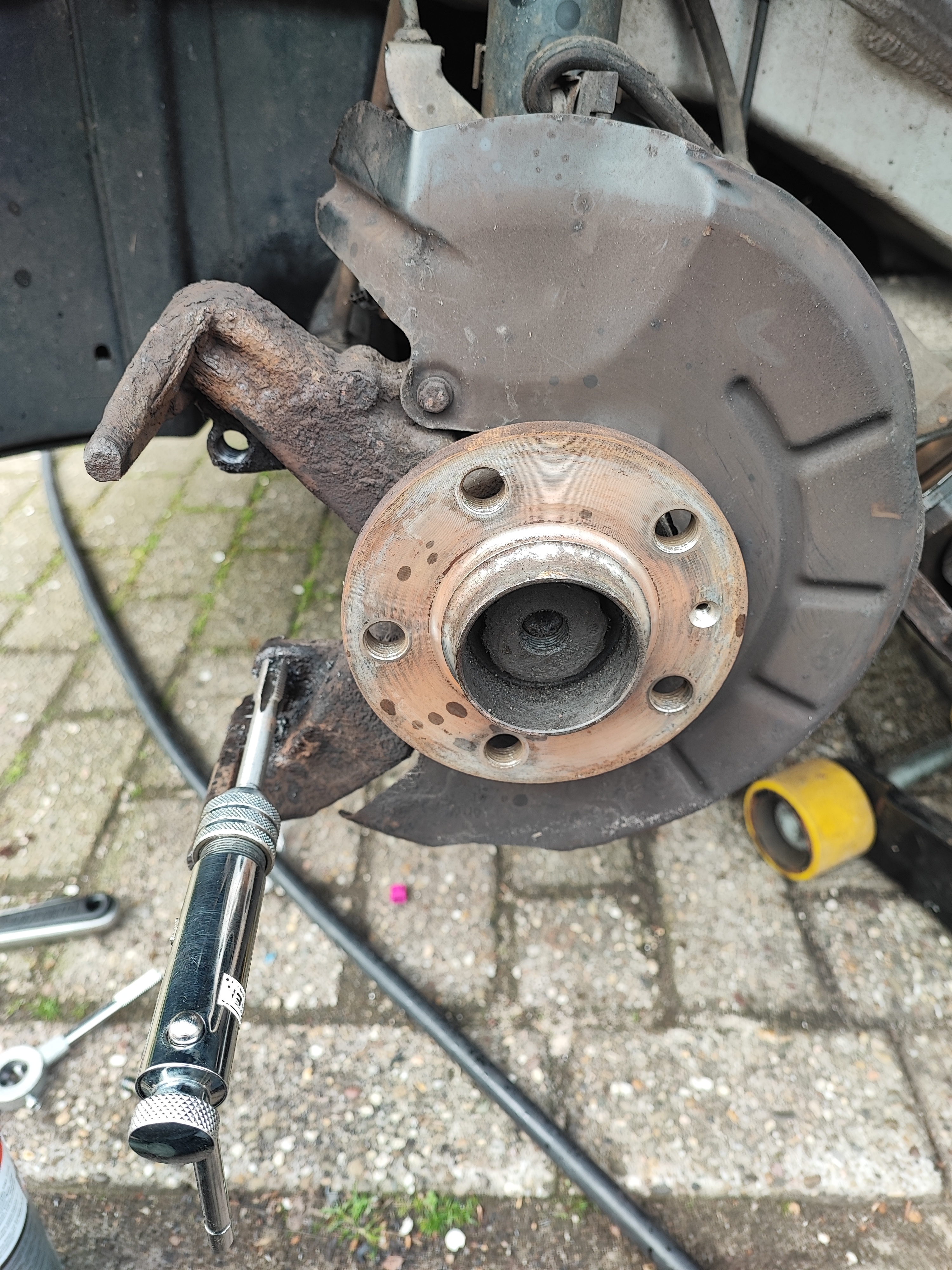

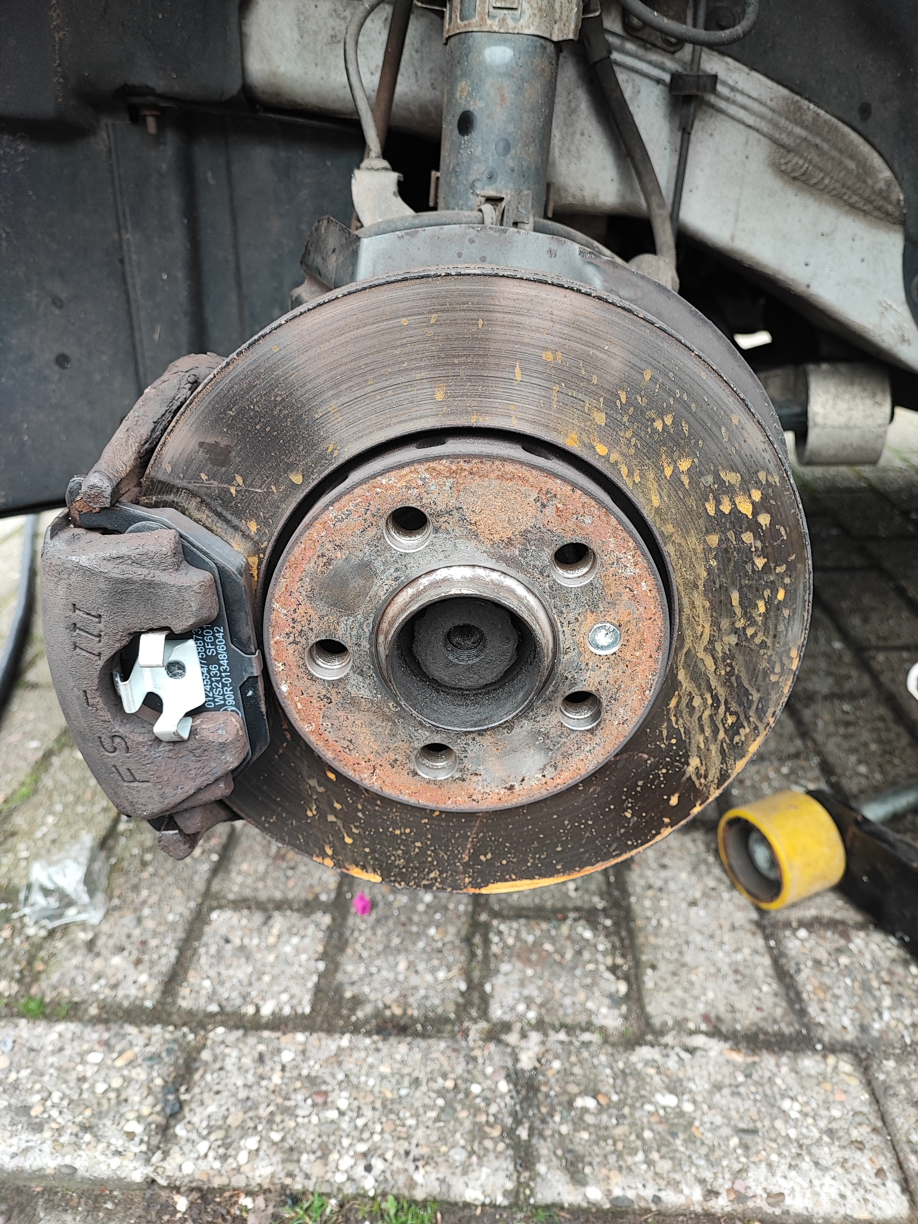

Hi all,
Ik heb net mijn remblokken gewisseld en kom er achter dat linksvoor de twee bouten van de remklauw wel erg makkelijk loskomen. Terug vast blijven ze helaas ook gewoon doordraaien. Dol dus....
Ik kan er zelf een helicoil indraaien maar dan moet de poot er wel even onderuit.
Wat is er nodig om de aandrijfas los te maken? Een speciale dop oid? Ziet er uit als een 12kant oid

Ik kan er gelukkig gewoon bij als de remschijf er af is :mrgreen:
Helicoil

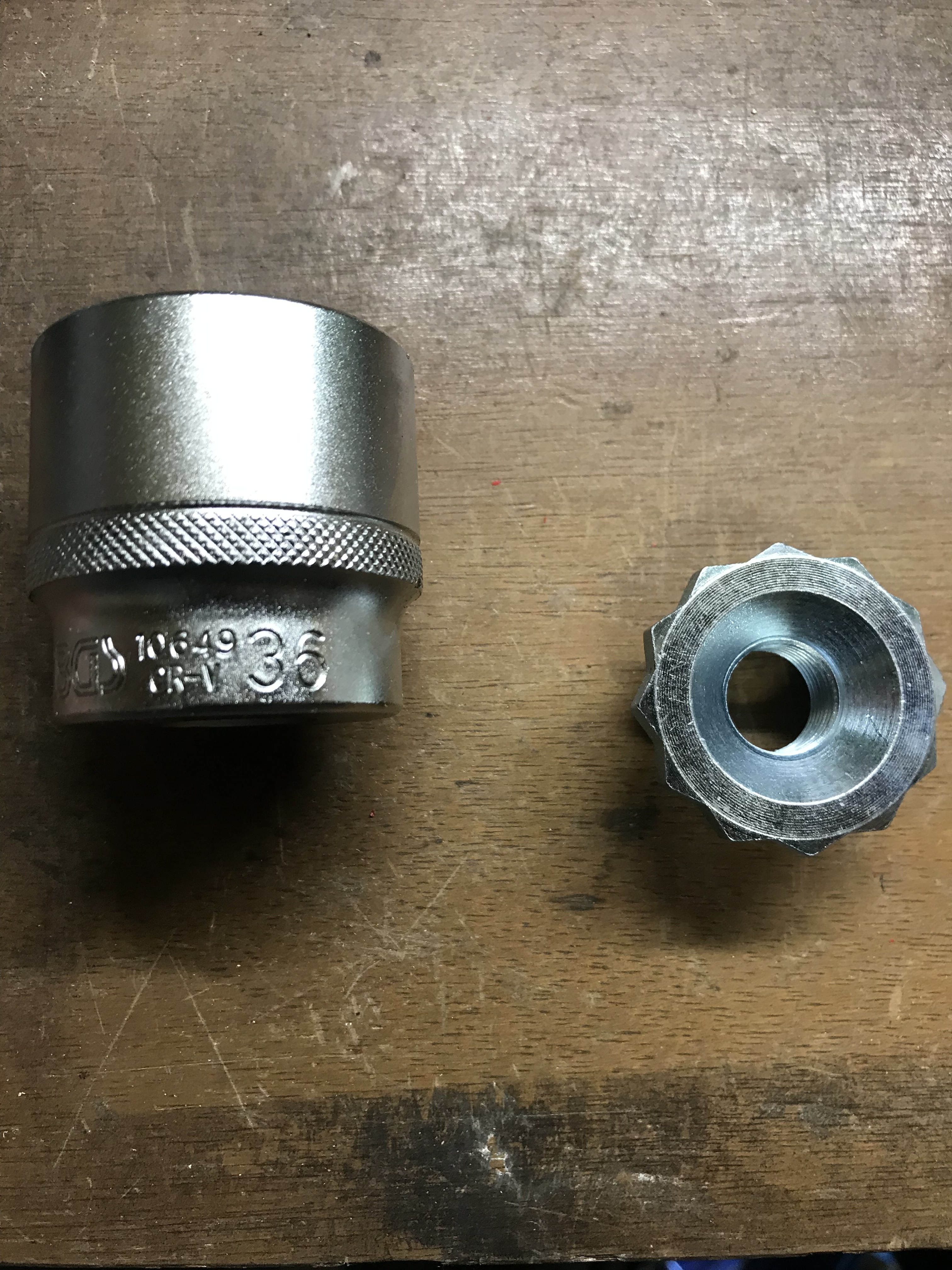

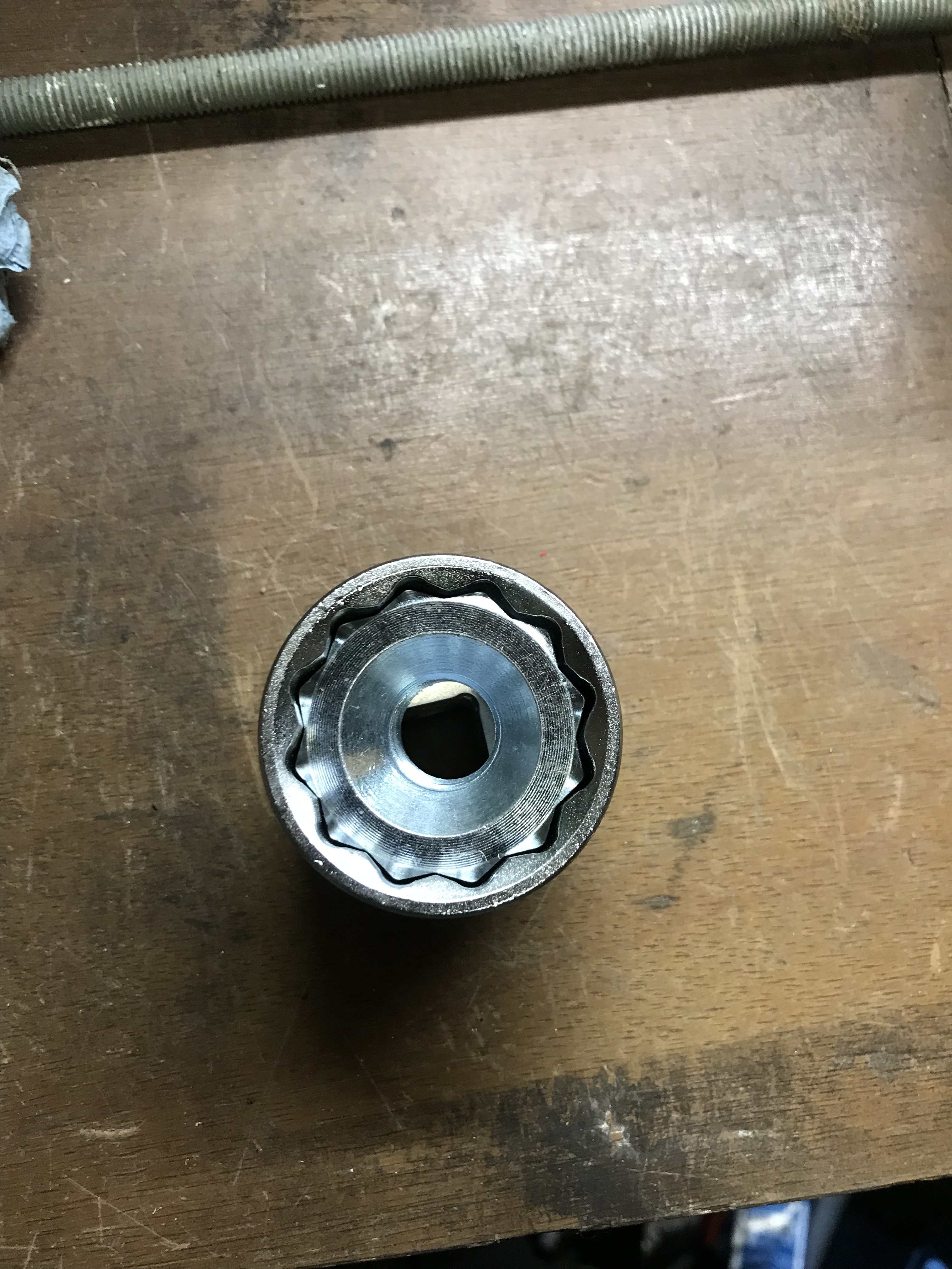

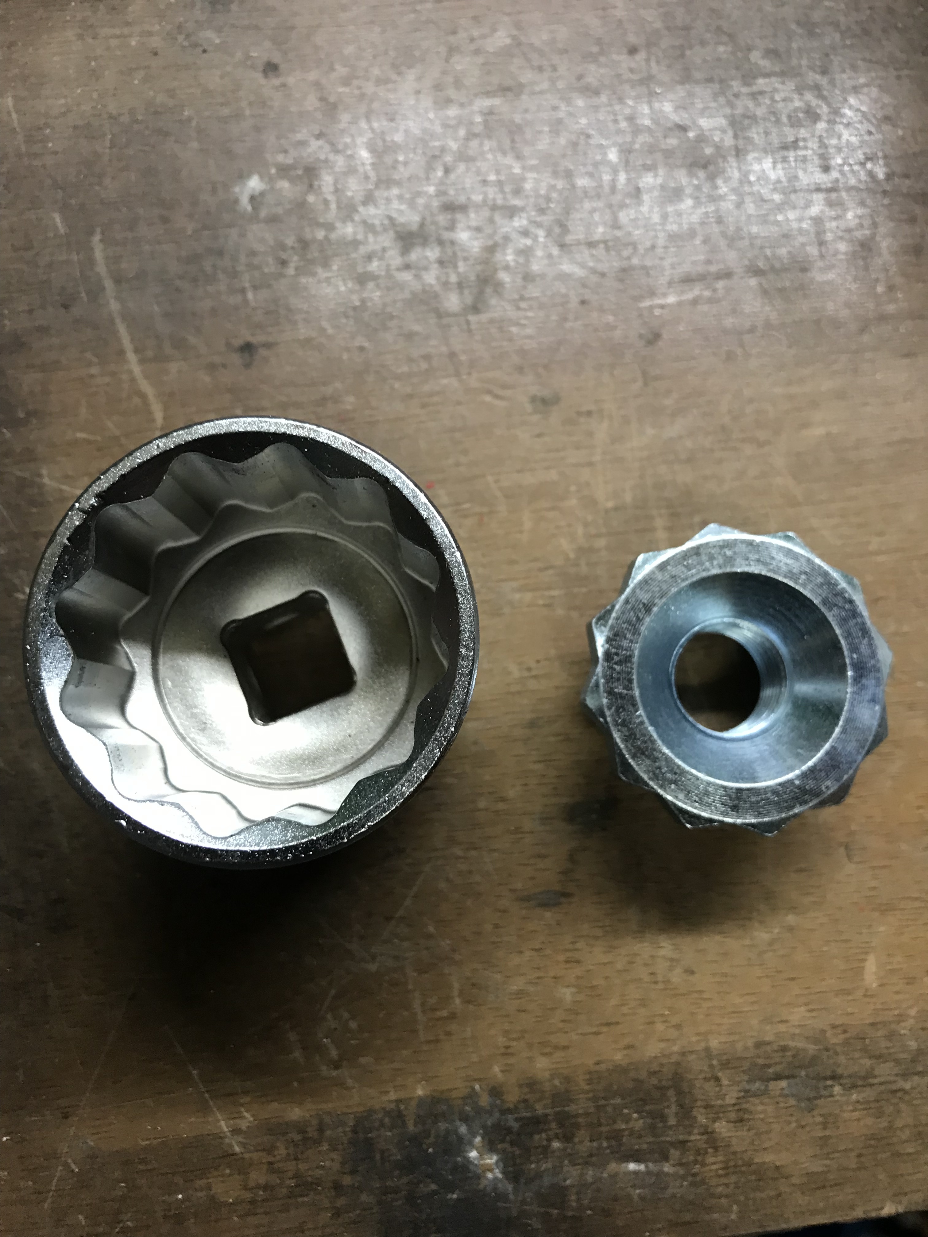

Duckman schreef:
09 apr 2023, 21:16
Iemand nog wel enig idee met welk gereedschap de moer van de as los moet komen?
Je hebt idd een meertand dop 36 nodig (zie foto’s)
Duckman
Berichten: 419
10 apr 2023, 12:18 0 x
Is dat een speciale VAG dop en hoort die uit twee delen te bestaan?
Berichten: 578
10 apr 2023, 12:30 1 x
Nee hoor . 1x dop en 1x de los te maken moer.
Berichten: 578
10 apr 2023, 12:32 1 x
Altijd weer een nieuwe moer monteren.
Berichten: 578
10 apr 2023, 12:37 1 x
Er zijn diverse moeren op de markt. Google maar eens op “vag wielnaafmoer”
Succes
