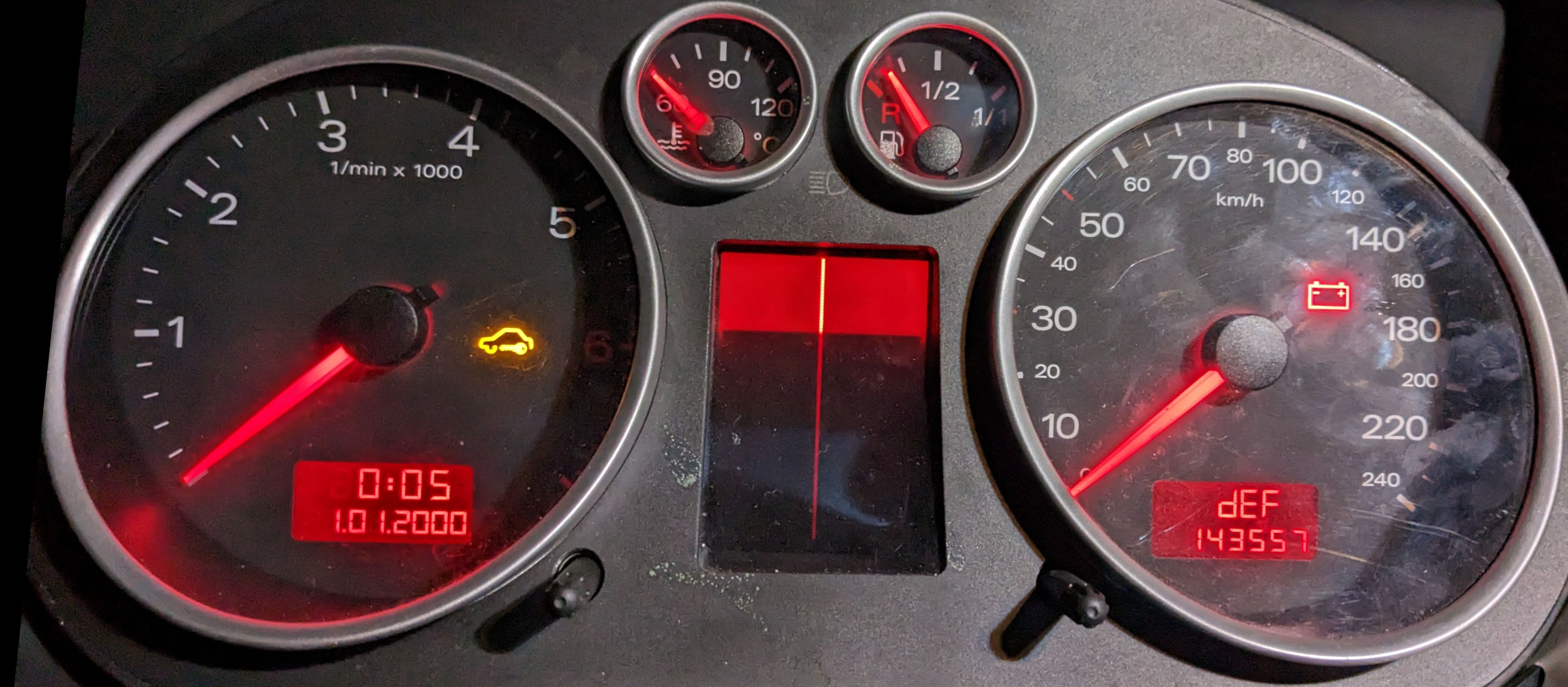

Na het uitlezen van de originele tellerbak met VAG commander de nieuwe geïnstalleerd en toen bedacht ik me dat ik de waarden van de originele nog niet had opgeslagen.
Daarbij drukte ik op de verkeerde knop waardoor de waarden niet naar de harddisk van de laptop werden opgeslagen maar geüpload naar het nieuwe instrumentenpaneel. :flushed:
Nu geeft deze in het FIS display geen symbolen meer weer waar die in de testopstelling wel alle grafische symbolen liet zien.
Met de VCDS test functie werkt alles wel normaal, meters/lampjes werken en alle pixels van het FIS display lichten op tijdens het doorlopen van de tests. Lijkt me dus dat ie nog niet verloren is.

Voor de upload:

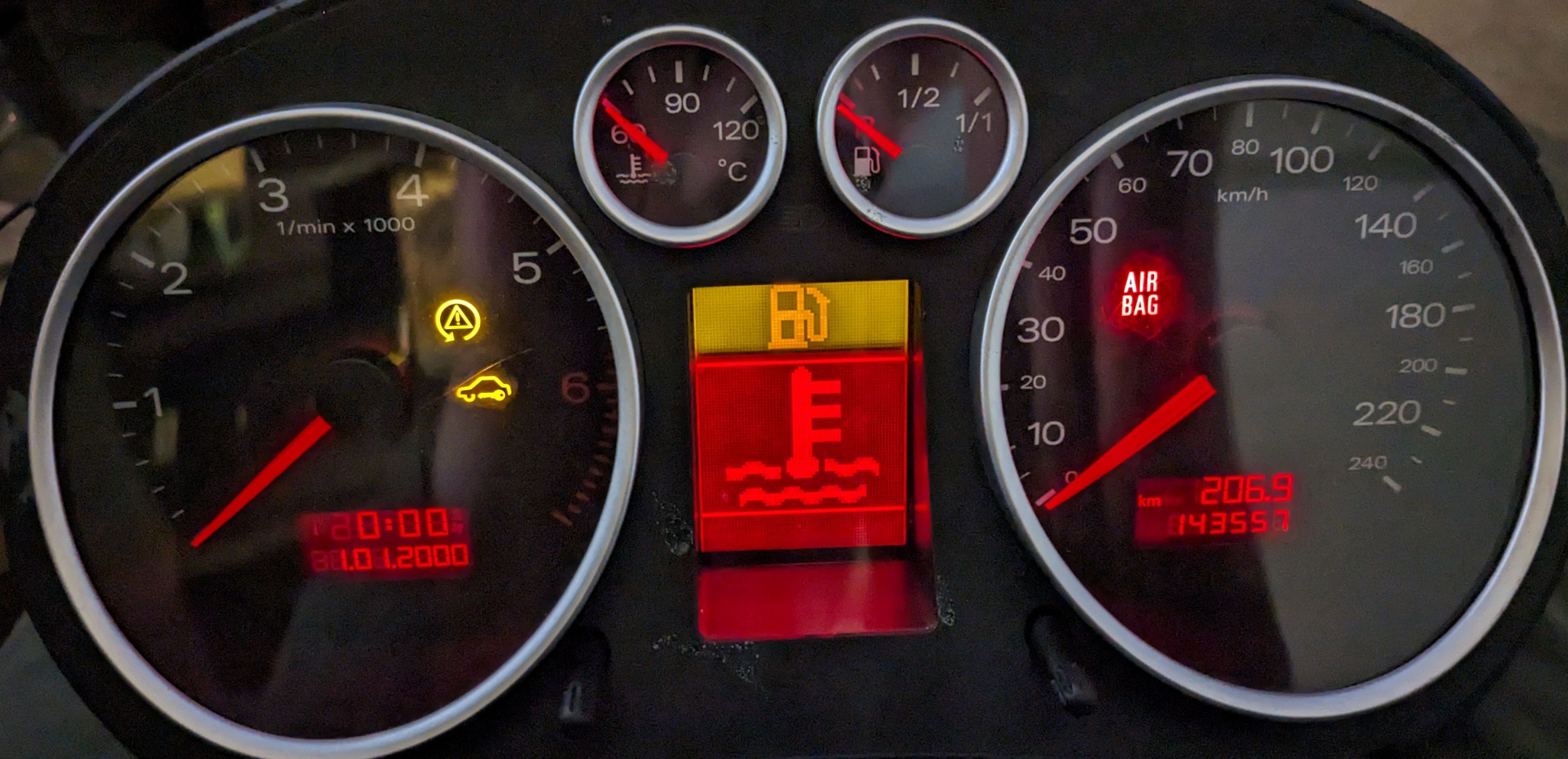

Na de upload:

Het FIS display werkt weer. :)
Op het Duitse A2 forum staan vele eeprom dumps waaronder ook eentje met hetzelfde onderdeelnummer als mijn Tellerbak. :thumbmin: :thumbmin:
Gedownload, met VAG eeprom programmer erin gepompt en na zichzelf te herstarten toonde de tellerbak weer alle foutsymbolen voor (nog) niet aangesloten dingen.

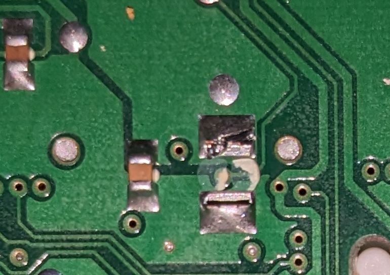

Na het succesvol koppelen met de pincode zag ik dat de EPC, MKL en ABS waarschuwingslampjes nog steeds niet werkten. Was me al opgevallen, dacht dat het wellicht aan de nog niet aangepast pincode lag.
Bij nader onderzoek vanmiddag bleek dus dat er een zeer bedreven hobbyist of professional aan het werk was geweest ooit. De LED's voor deze waarschuwingslampjes waren van de printplaat verwijderd. Zo te zien zonder solderen, gewoon weggebroken. Wel zo handig voor de APK/TüV :@@ :thumbup:
Heb wat passende SMD LED's besteld en dan gaan we volgende week vrolijk verder. :rolleyes:
