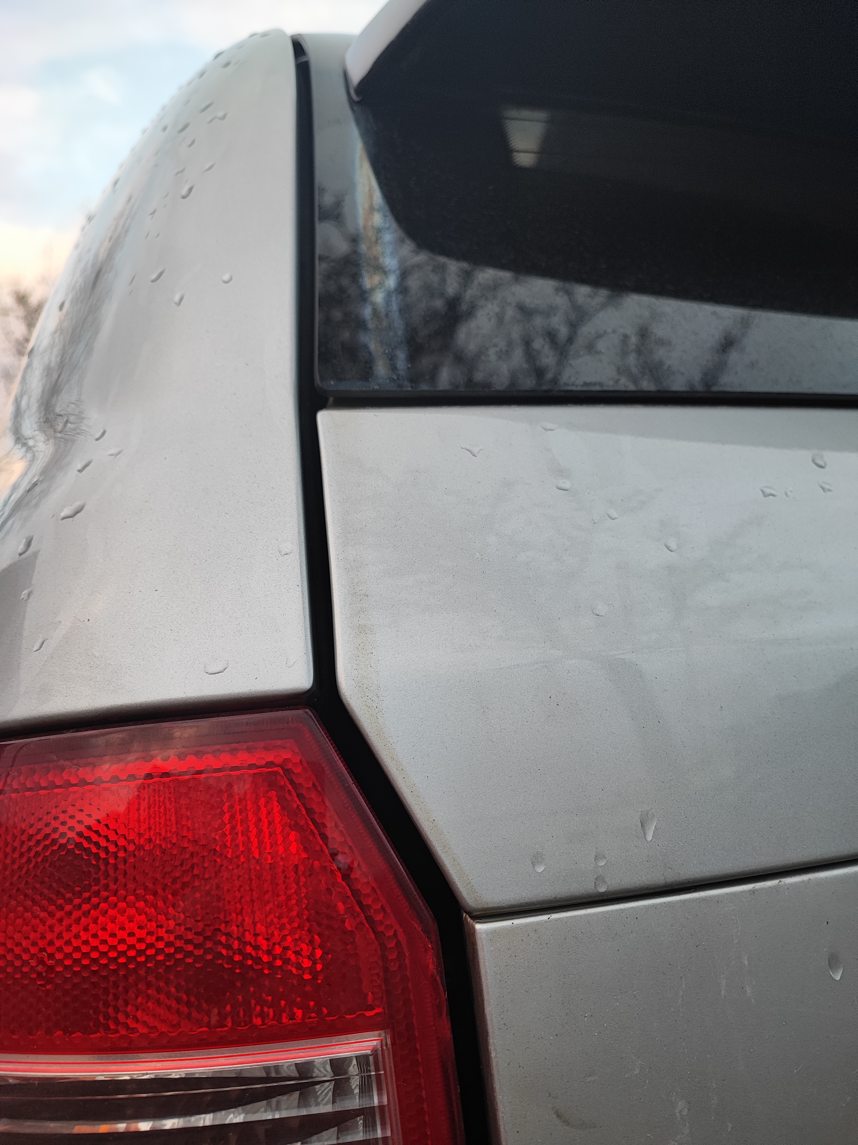

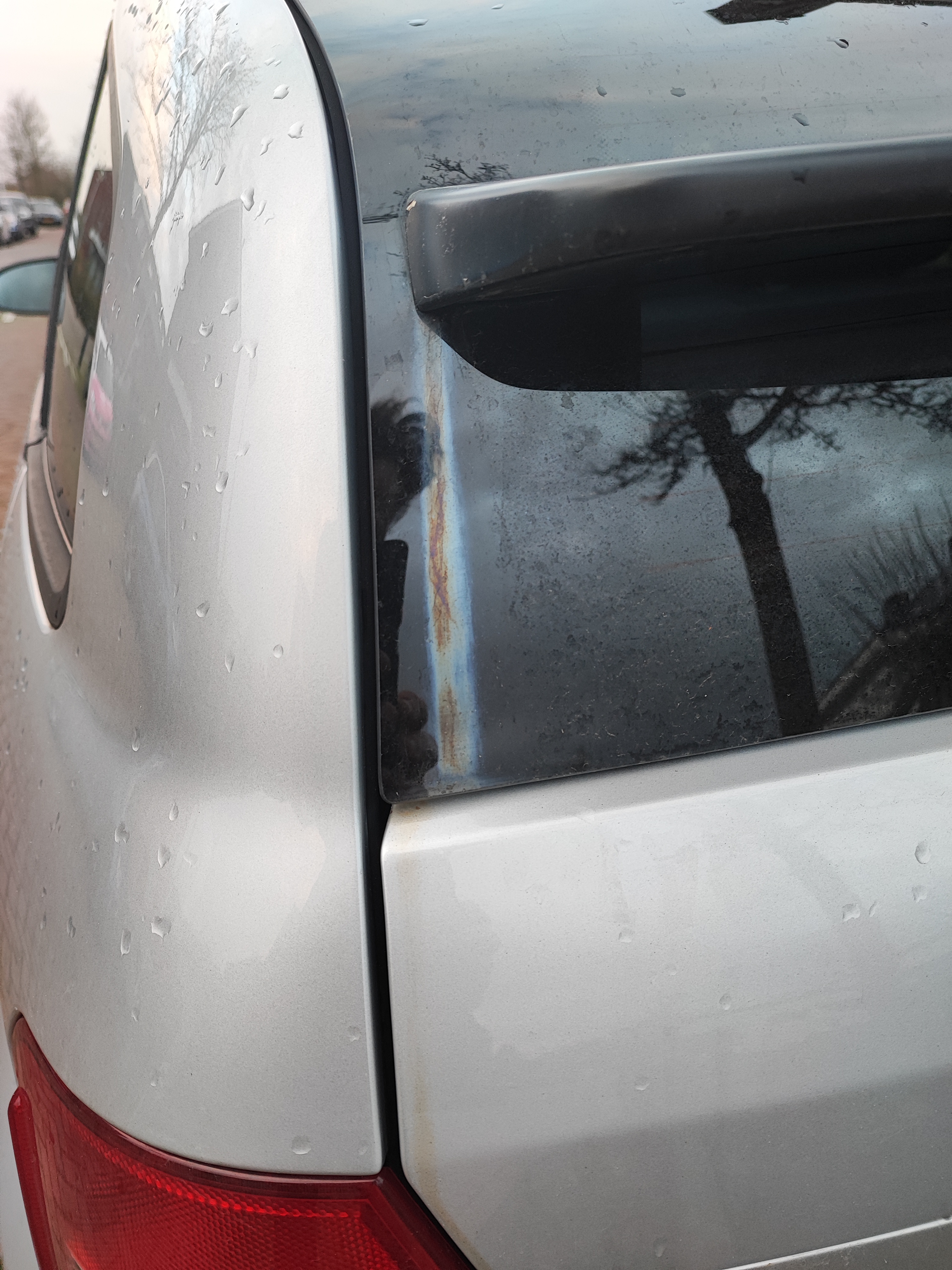

Iemand enig idee wat dit voor vage streep is?
Olieachtige streep die uit de spoiler komt en naar beneden druipt en een bruinige laag achterlaat die zeer lastig te verwijderen is op de lak en op het glas krijg ik het nog niet weg.
Auto staat met de linkerwielen altijd wel in een gootje waardoor hij wat scheef naar die kant staat

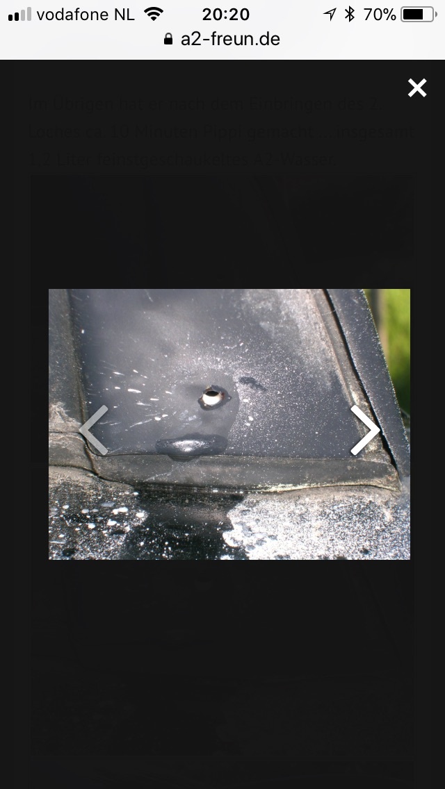

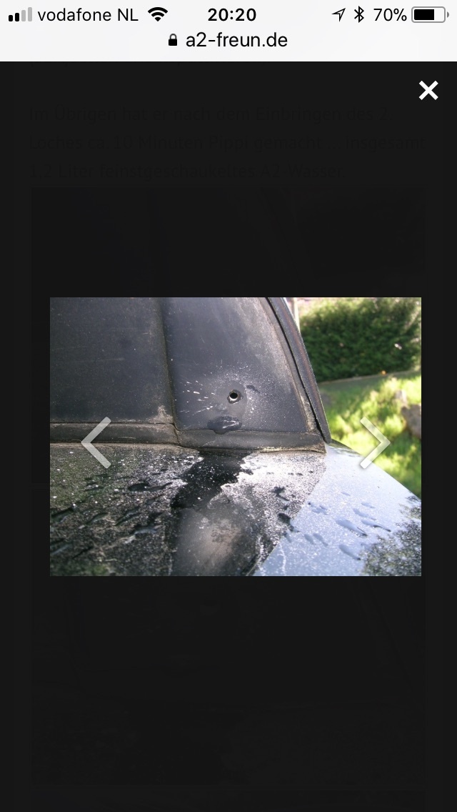

Combinatie van factoren. Het rubber rondom de spoiler sluit door uitdroging niet meer goed af waardoor er water in de spoiler achterblijft en oa de schroeven, en wellicht ook het frame, laat corroderen met deze gevolgen van dien.
Als je de klep heen en weer beweegt, voel je dan water klotsen?.Je kunt dan onderin de spoiler (L/R) gaatjes boren zodat het water kan weglopen. Je zal met de zoekfunctie daar meer over vinden. De strepen heb ik met een natte microvezeldoek en wat Cif voorzichtig weg kunnen polijsten. Zie ook dit topic.

Hier 2 foto’s wat ik ooit ergens “geleend” heb :mrgreen:

Hoorde geen water klotsen maar wel gaatjes geboord en het water stroomt er nu uit :D
Binnenkort maar even met polijstspul aan de slag dan.
