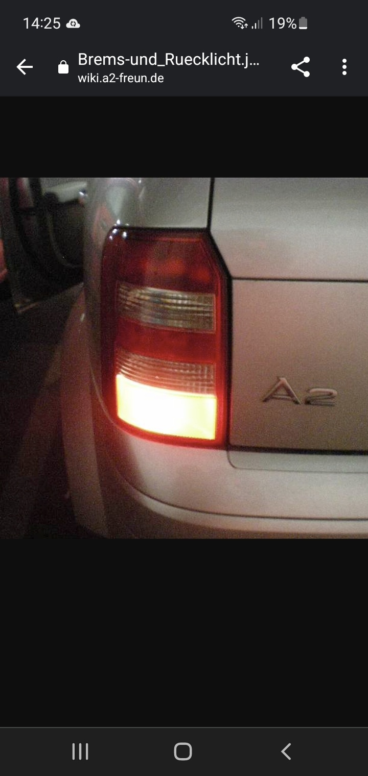

En is dan het onderste lampje het remlicht of die erboven?

Zie
Bron :
https://wiki.a2-freun.de/wiki/index.php ... klicht.jpg
