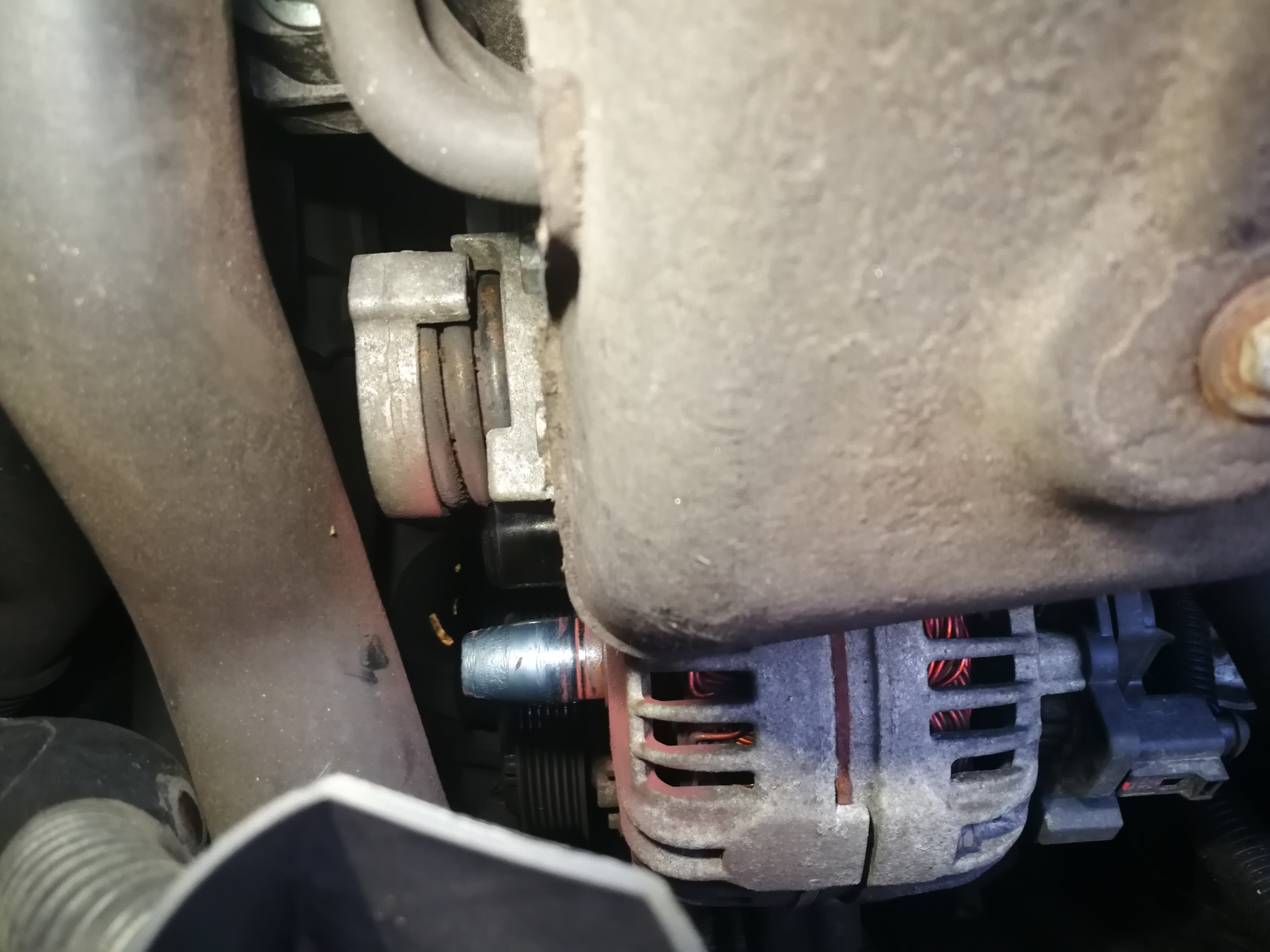

Eerst piepte er wat. Toen rommelde er wat. Toen een kleine plof. En toen ging mijn acculampje branden.
Resultaat:
ANWB heeft even gekeken. Hij zei mij dat ik nog wel naar de garage kan rijden in weesp. Kleine 20 km.
Dat ga ik morgen dan maar even doen.
En ik was net zo blij dat mijn airco het weer deed.
Ik hou jullie wel ff op de hoogte.

V Snaar ligt onderin. Dus die kan ik dan nog wel gebruiken. Deze was vrij nieuw.

De poelie ligt er dus af. Ze gaan kijken hoe ze het weer fixen. Evt is de dynamo niet eens stuk.
Eerst hun oordeel maar ff afwachten.

Dynamo is in ieder geval stuk. Kon een nieuwe krijgen incl montage 450 euro.
Heb nu via onderdelenlijn besteld. 50 euro. Komen alleen dan nog montagekosten bij. Hoop dat ik donderdag of vrijdag weer kan rijden.
