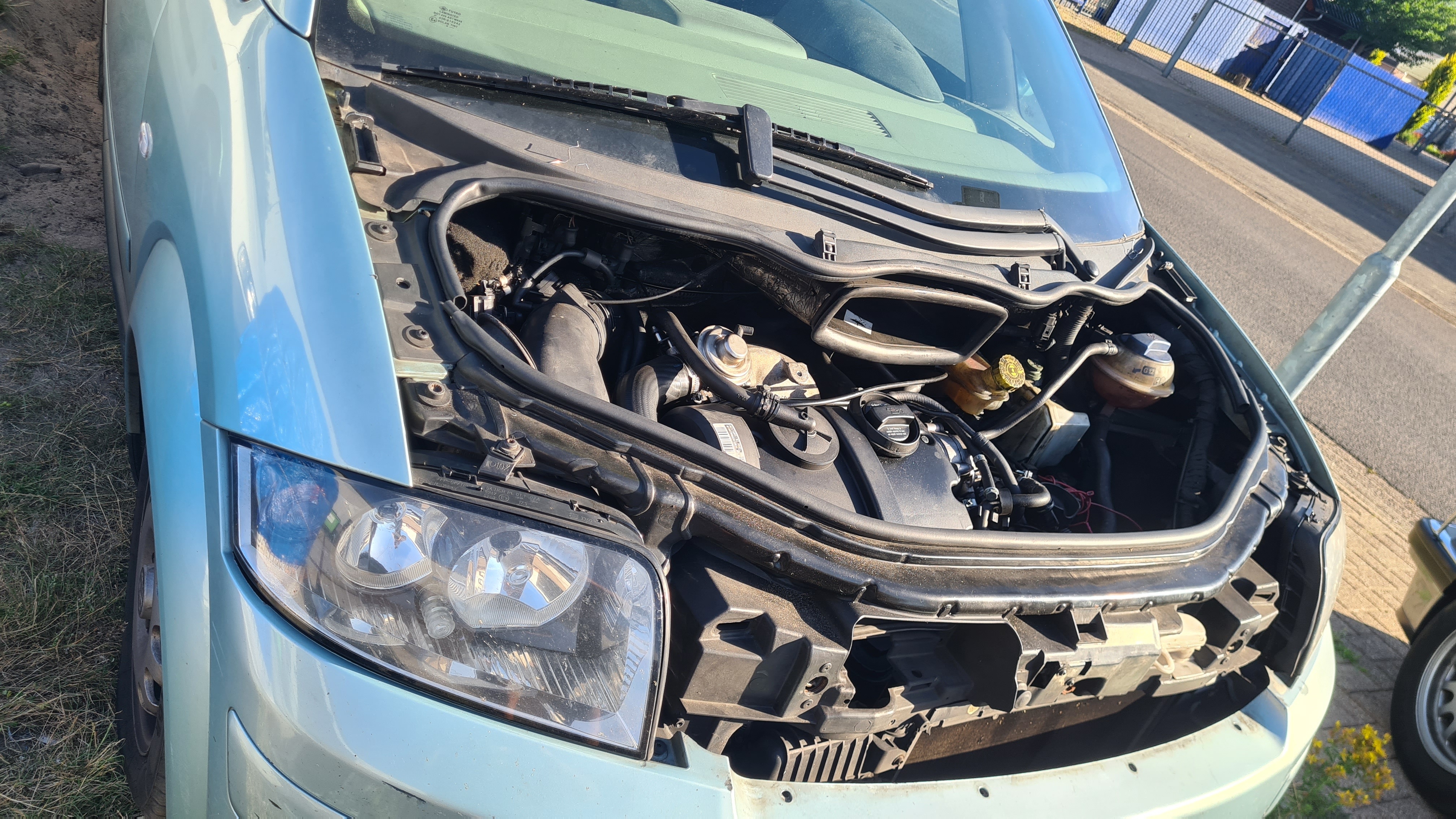

Ik heb een probleem met mijn 3l.
Ik heb mijn versnellingsbak vervangen omdat hij continu de "afstelling vergat" reed prima 1 week ongeveer vervolgens stopte hij er acuut mee na hem weer afgesteld te hebben liep hij weer prima.
Daarna werkte de 5e versnelling niet meer. Ik heb via het kapje bij het linker voor wiel gezien dat het vorkje kapot was.
Ik had nog een sloop lupo liggen waar ik de bak met gangsteller van heb over gezet.
Nu ervaar ik her volgende probleem. Mijn hydro pomp wil maar niet stoppen met pompen er komt veel te veel druk op het systeem waarbij de pomp begint te gieren en er spuit olie uit de dop of leidingen(alles zit goed vast). Ik heb de pomp van de lupo erop gezet zonder resultaat. Ik heb de koppelingscilinder overgezet van de lupo weer zonder resultaat. Ik ben nu einde raad. Basis instellingen lukt ook niet meet (rtfm).
Ik heb de gangsteller aangesloten volgens een schema.
Ik krijg foutcodes:
01605 potentiometer 2 for gear recognition (g240)
01612 valve for clutch actuator (n255)
01604 potentiometer 1 for gear recognition (g239)
00841 transmission hydraulic pressure sensor (g270)
Mijn dank is groot

En een foto.

Dag 2 van dit probleem alle zekeringen en relais gecontroleerd en niks geks gezien. Ook heb ik de ecu over gezet van een andere a2 zonder resultaat. Als ik de stekker van de pomp meet komen er ook geen can bus signalen door heen. (Bij een goede a2 meet ik bij alle pinnen ongeveer 5 volt maar bij deze 0,8 tot 1,2 volt).

Ik heb nu even alle stekkers los gehaald en een voor een gecontroleerd. Ik zie visueel even niks ik ga ze weer opnieuw goed plaatsen weer volgens het schema. Fingers crossed :| .
