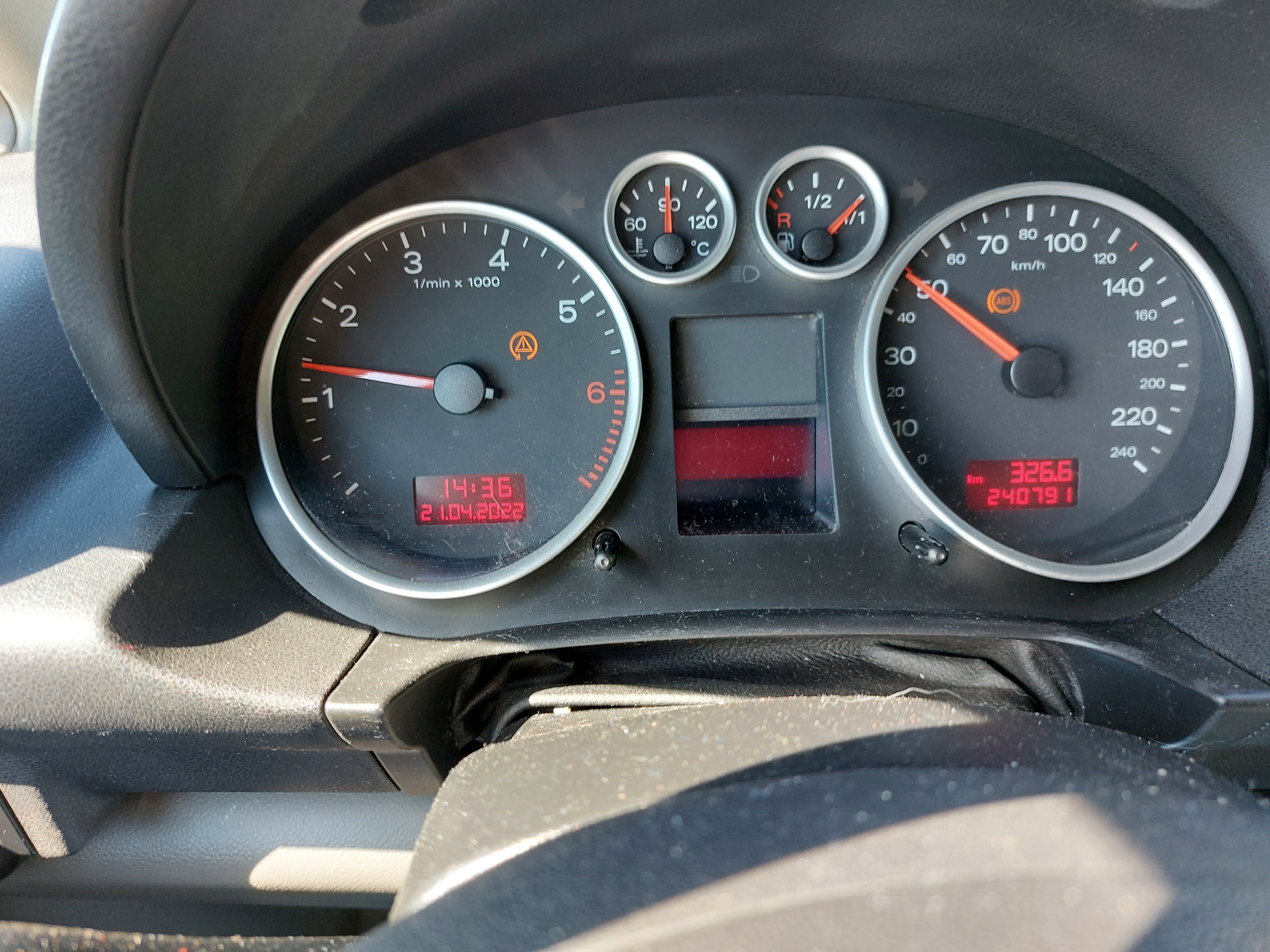

Zo af toe gaan er rode lampjes branden en heeft de motor ook geen kracht meer en wilt dus gelijk stilvallen.
Nu is dat vrij snel op te lossen door de sleutel om te draaien, dertig seconden te wachten en terug te starten.
Maar dit is uiteraard niet handig op de grote weg. Soms start ie gewoon en gaan de onderweg de lampjes terug aan, maar nu kan ik wel gewoon verder rijden.
Dus? Wie kan hier zijn licht over laten schijnen?
Enige ideeën? Ken verder niemand waar ik de motor kan laten uitlezen hier in de buurt.

- 20220421_153613.jpg (4.26 MiB) 1214 keer bekeken

Wat zegt de garage waar je hem in onderhoud hebt over jou probleemLuc & Chris schreef: ↑22 apr 2022, 14:52Zo af toe gaan er rode lampjes branden en heeft de motor ook geen kracht meer en wilt dus gelijk stilvallen.

Niets, maar dan ook helemaal niets zeggen ze ervan.
Storing is er dus ook niet meer als ik daar ben.
Vervelend is het wel omdat ie uiteindelijk vanzelf stilvalt, maar vermits dit ons “rondekerktoren” autootje is valt dat dan ook weer mee.

Foutcode is waarschijnlijk alleen te zien op het moment van de storing. Na opnieuw starten is deze weer weg. Heb ik ook ervaren met de G250 sensor, van de stuurpomp op de A2 van mijn ouders. Die storing duikt ook sporadisch op en je moet dan echt op het moment dat die storing opduikt de auto uitlezen om te kunnen zien wat eraan scheelt. Zodoende weet ik nu dus ook dat het bij ons om de G250 sensor gaat.
Kan mij indenken dat er wellicht meer sensoren aanwezig zijn die op dezelfde wijze reageren.

Ik heb in mijn bruine Eekhoorn kleurige dit ook wel vaker gehad.
Koppeling intrappen, motor uitgezet, contact weer aan en koppeling op laten komen voor
Duw start en alles opgelost.
99% kans dat de Accu iets te kort heeft of Vuile Polen!
Nee, niet mijn Poolse buren maar de nieuwe Varta had tijdje gestaan!
Door de klemmen en polen op te schuren geen weerstand meer en geen storing meer gezien.
Dit is een bekend A2 probleempje.
Net als de Massa punten nalopen want geen goede massa tussen Motorblok en Carrosserie en de Dynamo gaat slechter laden en ook de rest storen.
Een in VAG gespecialiseerde garage heeft zelden een A8 of A2 in huis...
Naar Waalwijk gaan op afspraak is vaak beste oplossing want die kan deze storingen gelijk vinden en oplossen zonder dure uurloon!
Hulst Waalwijk ritje is voordeliger dan vele keren zoeken en zeuren bij iemand die niet weet wat de A2 voor bijzondere auto eigenlijk is.
