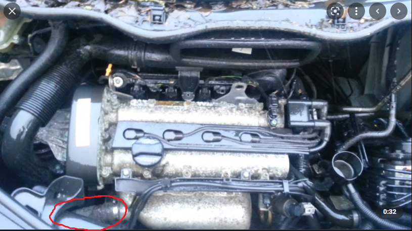

Beste,
Ik zoek een onderdeel voor mijn A2, maar kan het nergens op tekeningen vinden.
Het gaat om het rood omsingelde slang op de foto.
Weet iemand wat het is en wat het part nummer is?
19 apr 2022, 22:56 1 x
Volgens mij bedoel je slang nr 14, aanzuigslang voor door de uitlaat voorverwarmde lucht (winter) - in de zomer gaat de lucht via opening 7 naar het luchtfilter.
Het onderdeelnummer is 049 129 627 T volgens https://audi.7zap.com/en/rdw/audi+a2/a2 ... 29-129025/
kupervaser
Berichten: 10
Lid geworden op: 09 dec 2013, 12:30
25 apr 2022, 09:06 0 x
Dank, dat moet hem wel zijn.
