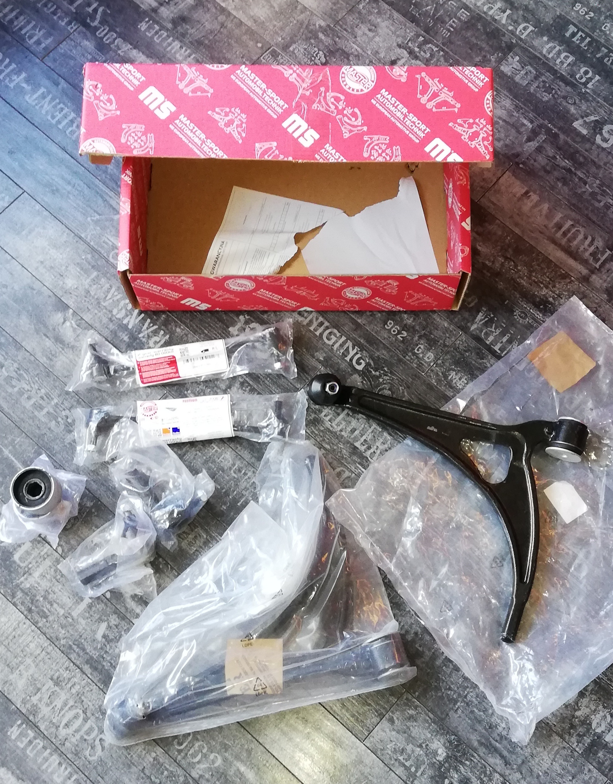

Mijn A2 heeft een doorgeroeste draagarm rechts.
Iemand een idee hoe ik voor een redelijke prijs aan draagarmen kom?
Mijn garage krijgt er geen gevonden, wel een enkele maar we moeten links en rechts vervangen. Het zijn geen massieve draagarmen met een ingeperste rubber. Ik ben zelf totaal niet technisch maar ik ben nu eens zelf online op zoek gegaan omdat de auto wel erg lang weg blijft.

13 apr 2022, 17:54 4 x
Heb nog een nieuwe set draagarmen liggen, links&rechts inclusief stabi stokken. Stuurkogels zitten er niet bij.
Zijn massief gesmede type en passen onder elke A2 de 1.2tdi uitgezonderd.
Vraagprijs: €160,-.
Op te halen in Berkel en Rodenrijs en in overleg in de buurt van Schiphol/Lijnden tot eind van de maand.

Er zijn blikken armen met als voordeel van losse Fusee kogel die je voor €9,95 gekocht met 3 boutjes onder en 1 boven kunt vervangen.
Daarom zijn ze deze helaas gaan maken!
Helaas is de stalen arm niet roestbestendige!
Vele gaan daarom over op de duurdere gegoten armen van 1e serie!
Helaas zijn alleen Monroe leverbaar en die roesten erg snel helaas!
Voordelig blik rond de €50,-
De €80 gietstukken is leuke aanbieding... want ze zijn op en tijdelijk Back Order!
Dat is nadeel van 16~ 22 jaren jonge auto die niet meer leverbaar is.
Ook kun je de A2 Dokter in Waalwijk vragen of die voorraad heeft...
Als roest voor APK maar nog rijdbaar en niet afgebroken is die afstand nog te doen...
Of ophalen in Berkel Rodenrijs.... Blik + gietwerk mag niet en geeft probleem met uitlijnen!
Na vervangen of wisselen draagarmen is dit pure noodzaak...
of je bleef banden kopen en je spoorde niet!

Helaas zoals hieronder beschreven en wat ook mijn “mannetje” zegt zijn de massieve draagarmen niet perfect passend en moeten we dat niet doen.

Jouw profiel zegt 1.4 BBY, waarom zouden de armen niet passen? In Duitsland doen ze er een moord voor. Zoals @Spits al meldde, passen ze enkel niet op de 1.2TDI/3L.
