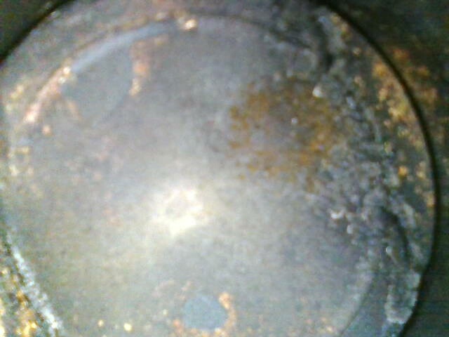

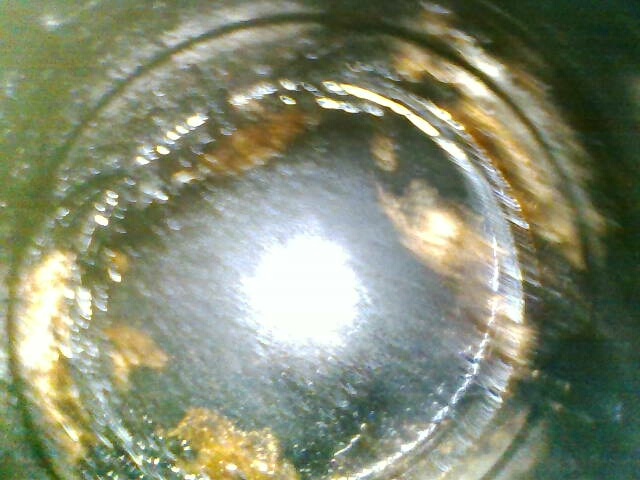

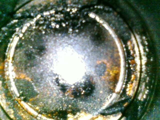

Afgelopen anderhalve week de zuigers in de WD40 gezet en meerdere malen gekeken en weer bijgevuld. Je kon daadwerkelijk zien dat de WD40 zijn werk deed. Aanslag leek echt op te lossen. Vandaag de cilinders met perslucht zoveel mogelijk ontdaan van restanten WD40 en een oliewissel gedaan, er zat een hoop extra vloeistof in de auto. Ik heb ongeveer 3 liter WD40 gebruikt afgelopen week. Is er niet alleen lang gespoeld maar ook af en toe de krukas gedraaid en dan spuit het even uit de bougiegaten.Duckman schreef: ↑27 dec 2023, 21:55Oud topic, maar kwam laatst ter sprake toen ik bij HansJan was. Ik ga de WD40 spoeling ook eens proberen.

Bijgevoegde foto's zijn van dezelfde zuiger, helemaal aan het begin en aan het einde. En van de witte rook
- Zuiger aan het eind
- IPC_2024-01-07.12.10.33.3240.jpg (115.48 KiB) 2475 keer bekeken
- Zuiger aan het begin
- IPC_2023-12-28.13.20.57.1429.jpg (63.98 KiB) 2475 keer bekeken
- Witte rook
- IMG_20240107_131213.jpg (3.1 MiB) 2475 keer bekeken

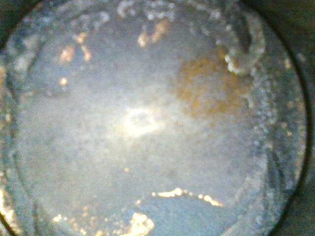

Wat plaatjes van een andere zuiger.
- Zuiger start
- IPC_2023-12-28.13.22.00.6440.jpg (66.88 KiB) 2465 keer bekeken
- Zuiger eind
- IPC_2024-01-07.12.11.30.6460.jpg (92.44 KiB) 2465 keer bekeken
