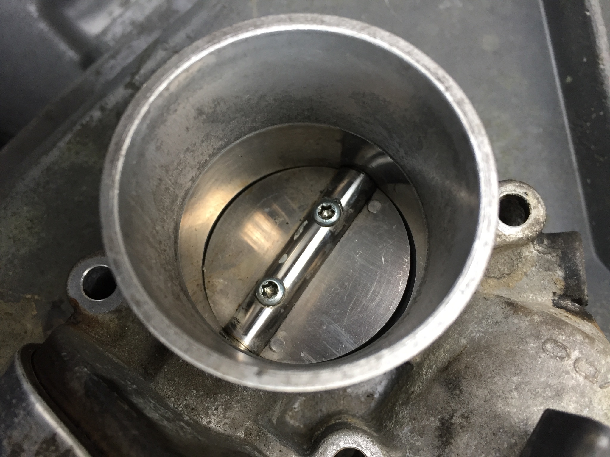

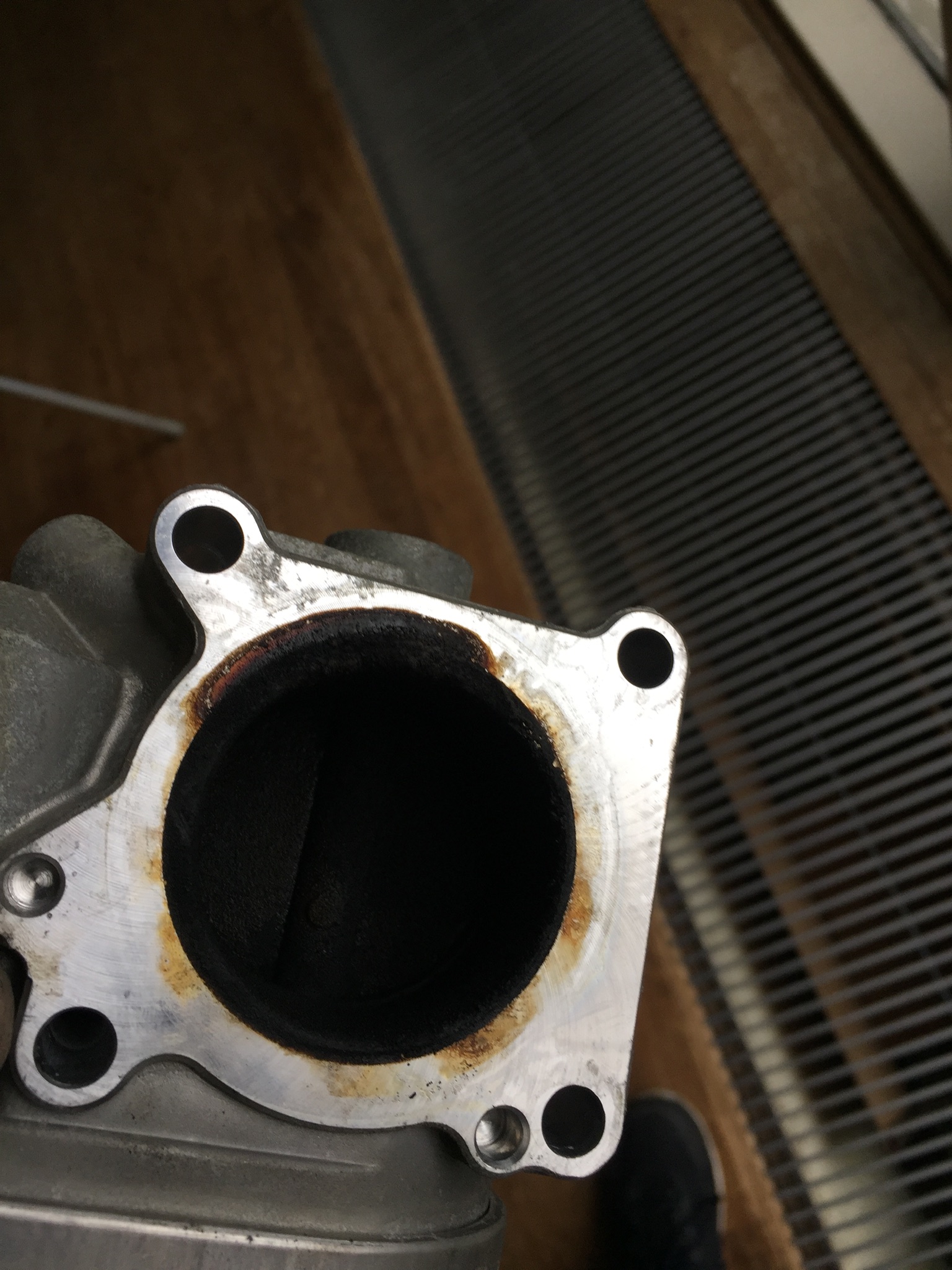

Ik denk persoonlijk dat de bougies de motor geen kwaad gedaan hebben, maar het beter lopen komt wellicht nog meer door het schoonmaken van het gasklephuis!?

26 mar 2020, 20:57 1 x
Voor en na

26 mar 2020, 20:58 2 x
Eh, na en voor ...en een Corona preventie maatregel in de onderdelenshop :)

27 mar 2020, 18:03 1 x
Willem2 schreef:
26 mar 2020, 20:57
Voor en na
Is het niet de voor- en achterkant van het gasklephuis? Of heb je de flens van het huis bij het schoonmaken weggepoetst? .. ;)

27 mar 2020, 19:30 0 x
Flens is ook gereinigd hoor..
