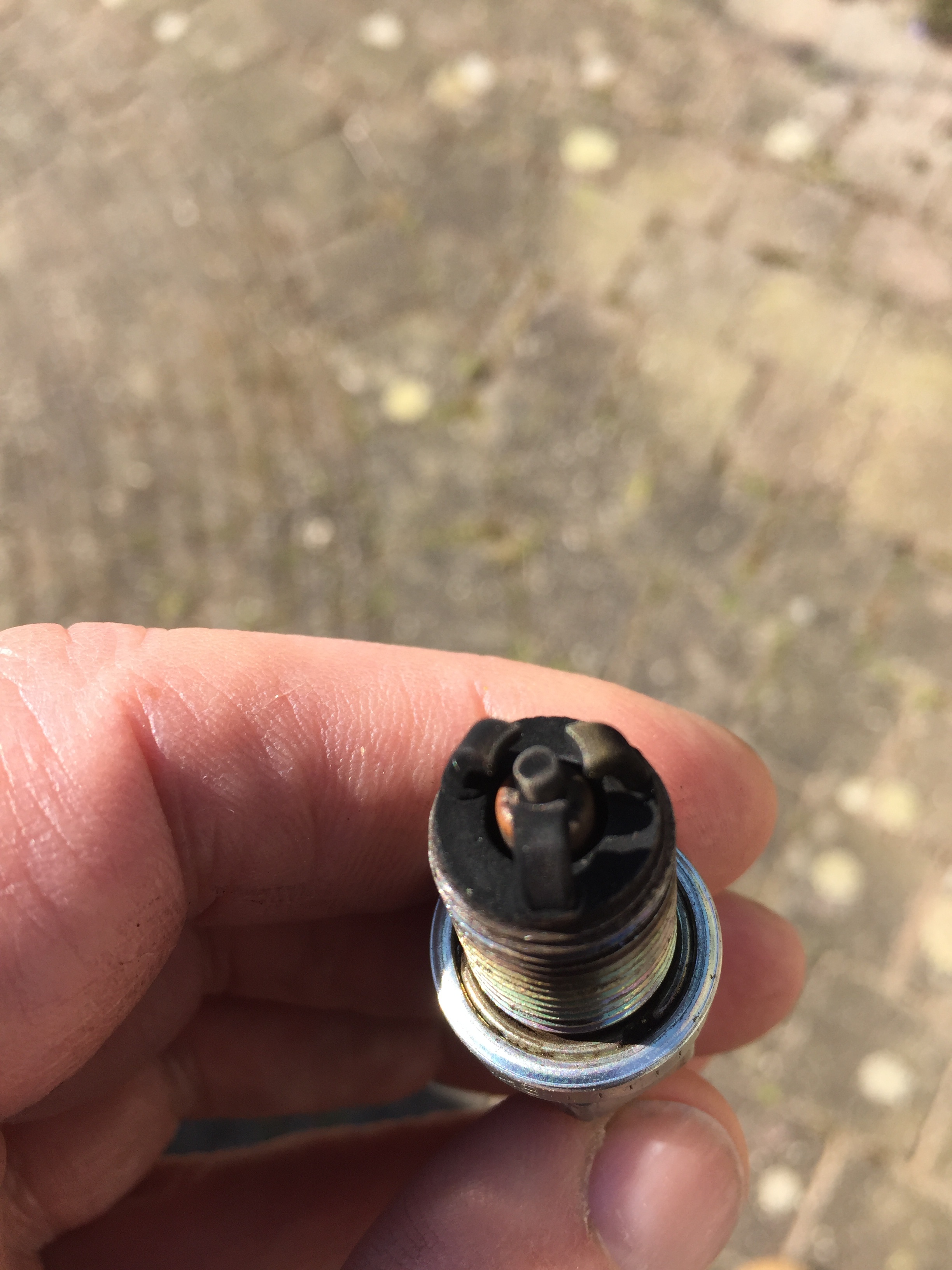

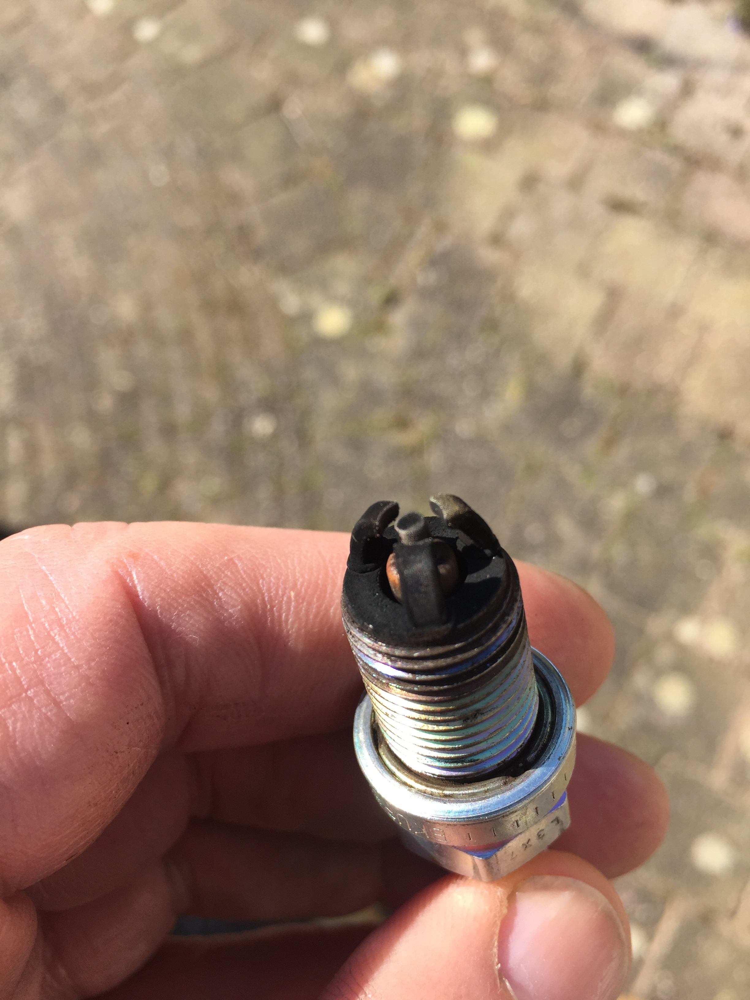

Hoe zagen de oude bougies er uit?

Die bougies zagen er wel netjes uit eigenlijk, maar eerlijk gezegd zie ik aan die 3 puntige bougies nooit zoveel.
26 mar 2020, 08:16 0 x
De 3 puntjes zullen zelden slijten, heb er zelfs met 4 puntjes in zitten, maar de massa elektrode eronder?
Ik had na 30.000 km nog 4 mooie pootjes maar na wegbuigen/breken zag ik geen dikke staaf maar kun pinnetje met totaal ander model dan de nieuwe.
Alleen de met speciaal gemaakte midden elektrode zal de 60.000 km halen.
Maar ik hoorde dat de brandstof er moeilijker bij kan, 1 of 2 is ruim voldoende en die gaan net zo lang mee.
Ook voor de afstand afstellen is dat handiger, de 3&4 is leuk verkoop praatje krijg ik de indruk.

26 mar 2020, 12:01 1 x

26 mar 2020, 18:52 1 x
Voor 60000km niet gek maar wel wat grote vonk afstand.
En wat te zwart voor een normale verbranding.
Dus...precies op tij d de nieuwe.
Ik ben het ook niet met Eek eens,ik denk dat deze vonkbrug met 3 puntjes bijdraagt aan een optimale verbranding.
26 mar 2020, 19:03 0 x
3 mooie pootjes en de centrale pen is wel flink dunner!
Je kunt ze nog 10.000 km ge/misbruiken door de pootjes naar binnen te tikken op 0,9 mm.
Als je verkeerde hebt of te laat geleverd word een mooie reserve/noodmaatregel.
Dan is er na 70.000 km echt niets meer van over!

26 mar 2020, 20:05 0 x
Ik heb de bougies gewisseld toen de A2 nog steeds in noodloop ging, dus vandaar dat ze wat zwart zijn.
