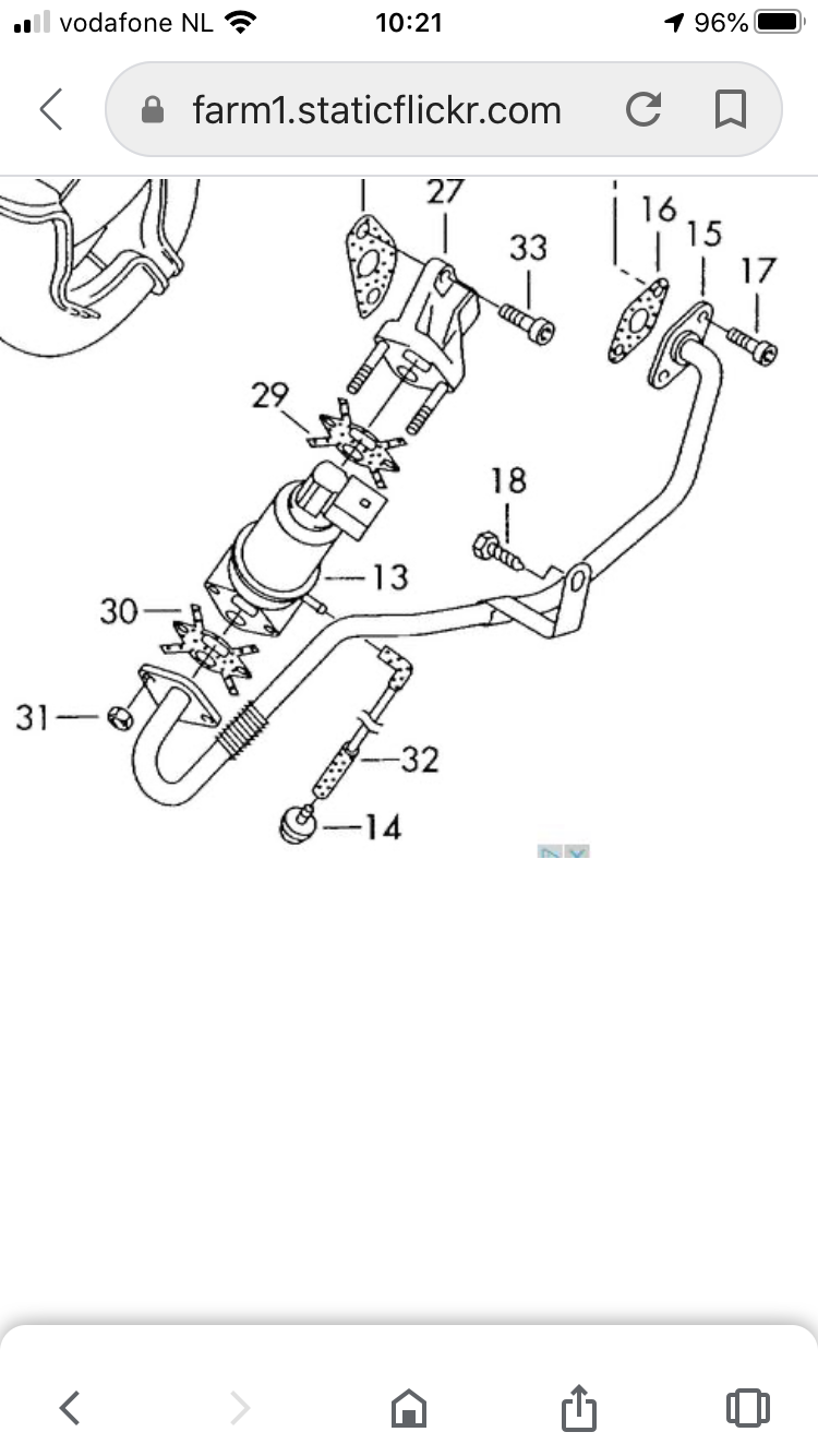

Is dat die stekker die rechts half in beeld is?
Nee, dat is de nokkenas sensor.
Het is die grijze stekker die je rechts bij het puntje van de poetslap.
Die rvs pijp die in een bocht gaat zit aan de egr klep vast en gaat naar het gasklephuis.

25 mar 2020, 10:23 0 x
Nr:13 =Egr
Nummer 13= Egr
