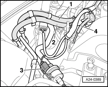

Ja, die bedoel ik.Peter_Audi_A2 schreef: ↑24 okt 2018, 13:12Je bedoelt dit?
https://workshop-manuals.com/audi/a2/po ... diagnosis/
Heb je toch vcds nodig om een functie test te doen.
Maar een slecht werkende N80 levert vaak de p00106 fout op.
