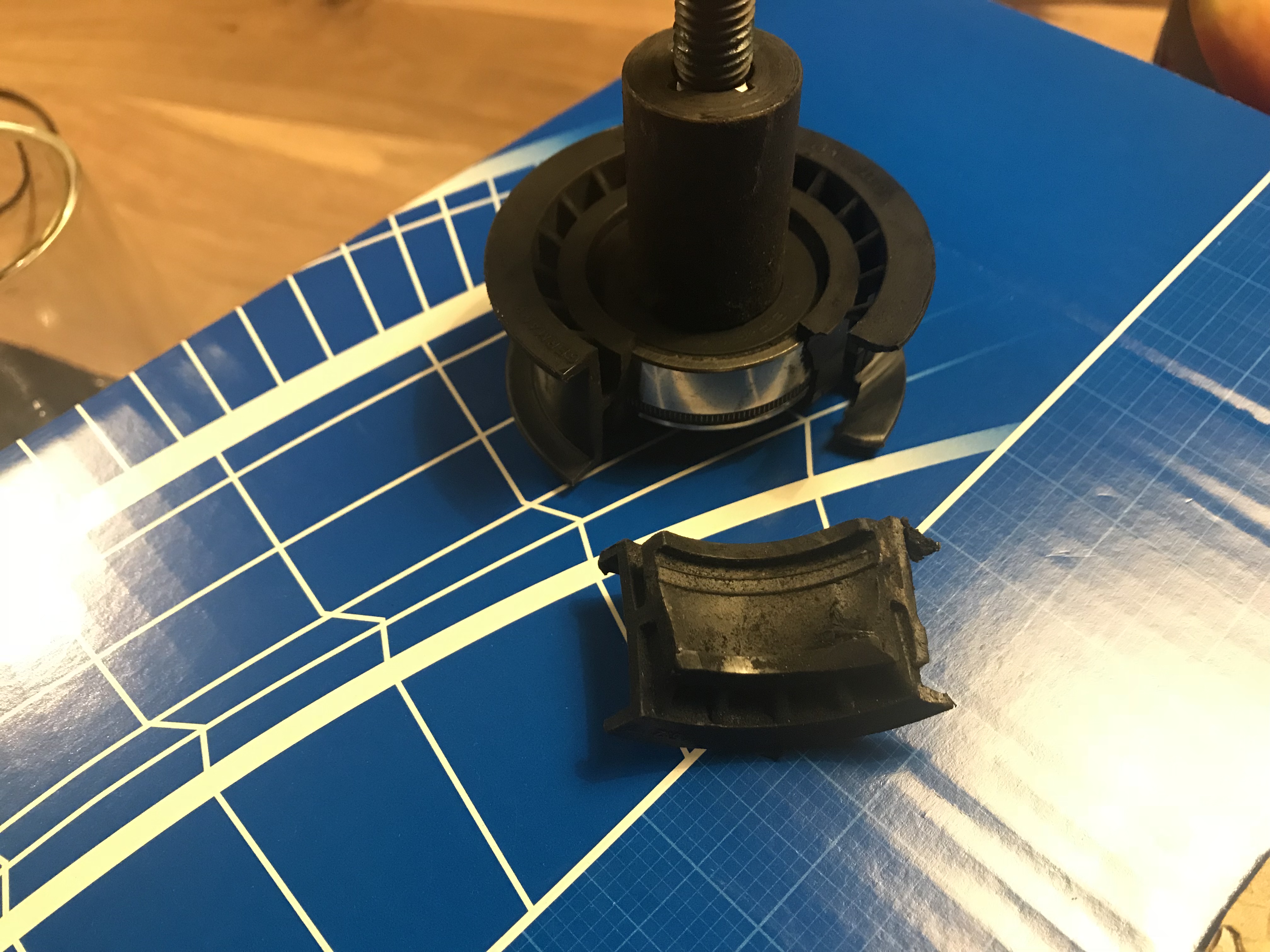

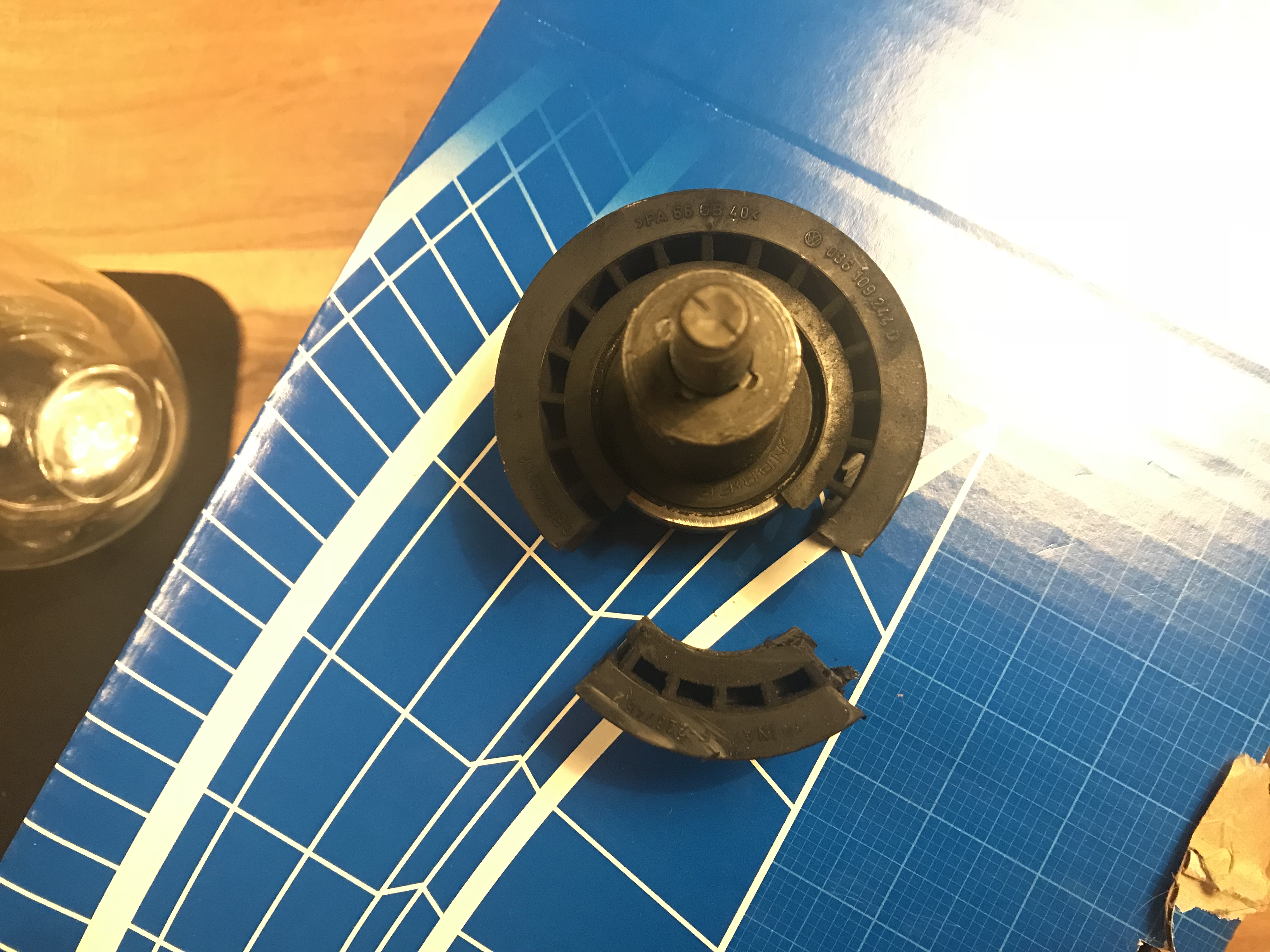

Goedenavond,
Inmiddels heb ik weer een paar honderd kilometer van m'n A2 mogen genieten. Hij rijdt weer lekker!
M'n vader heeft, zoals ik eerder al vermeldde, de distributieriem, waterpomp en spanrollen vervangen. Hij heeft de klus vaker geklaard en zodoende verliep de reparatie zonder noemenswaardige problemen. Hij vond een deel van de spanrol op de bodemplaat (zie onderstaande foto's).
De boosdoener [1]
De boosdoener [2]
De benodigde momentsleutels hebben we geleend van m'n oom en het stuk gereedschap wat nodig is om de krukaspoelie op z'n plek te houden mochten we bij hoge uitzondering lenen van een Audi dealer in de buurt. Het loshalen was zo gebeurd, het monteren van de nieuwe onderdelen was een iets grotere uitdaging. Met name het vastzetten van de krukaspoelie was een dingetje. Na de 150 Nm was het niet meer mogelijk om er nog een halve slag bij te doen. Na een kwartslag zat 'ie al muurvast. Verder geen gekke dingen en aan het einde van de tweede avond kon ik met de A2 naar huis!

Men! Heb jij even mazzel gehad, die spanrol ziet er echt gemarteld uit! Toffe actie van je vader en de dealert ook trouwens (wat betreft uitlenen van gereedschap). Hoop dat je nu voor heel lang zonder sores van je FSI kan genieten! :thumbmin:

Oei, die kapotte spanrol ziet er wel heftig uit.
Heb je kunnen achterhalen welke productiedatum deze spanrol had?
