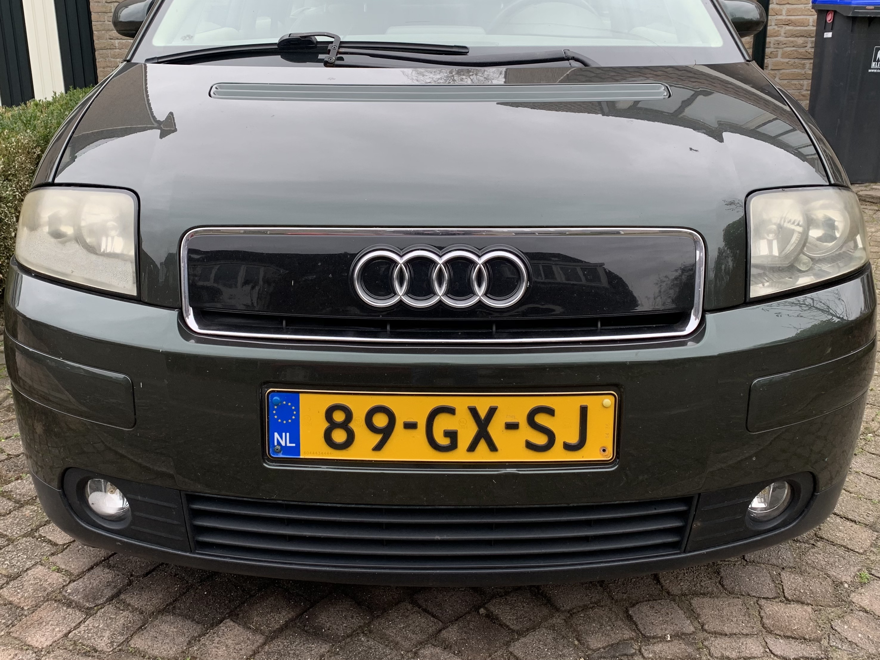

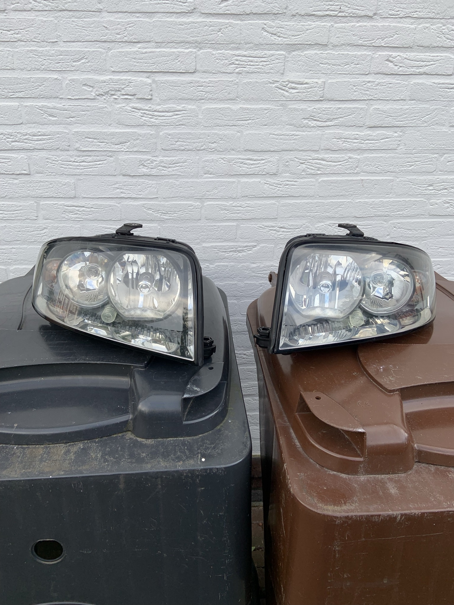

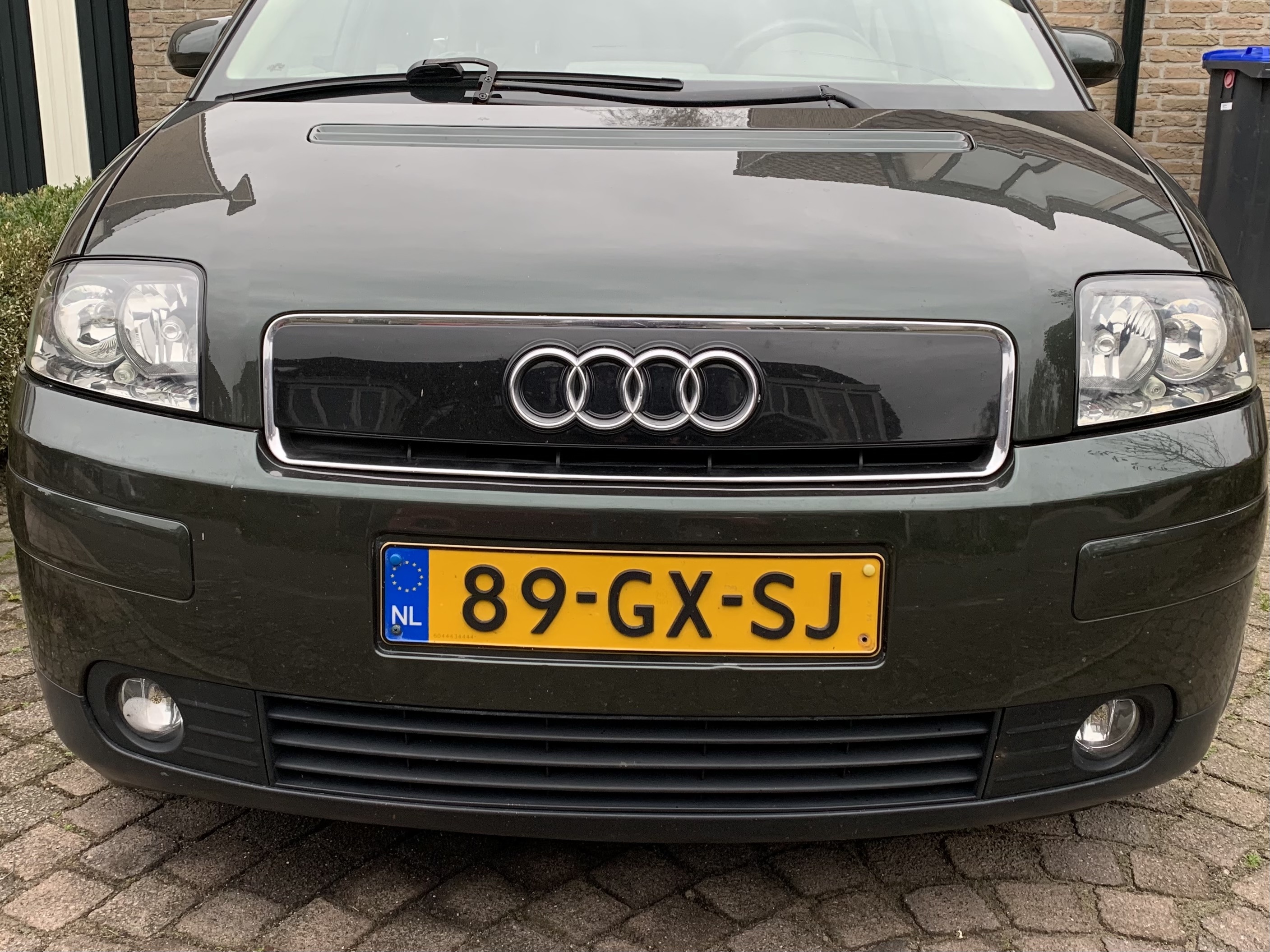

Nogmaals dank Edwinvv! Het setje was nog best ok en al eens gepolijst. Mijn buurman heeft een nieuwe methode waarbij je er eerst een soort weekmaker opspuit en daarna blanke lak. Resultaat is nu echt zo goed als nieuw en een groot verschil met de treurige oude units…

Ziet er mooi uit.
Succes ermee.
