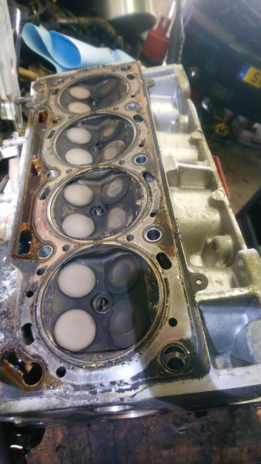

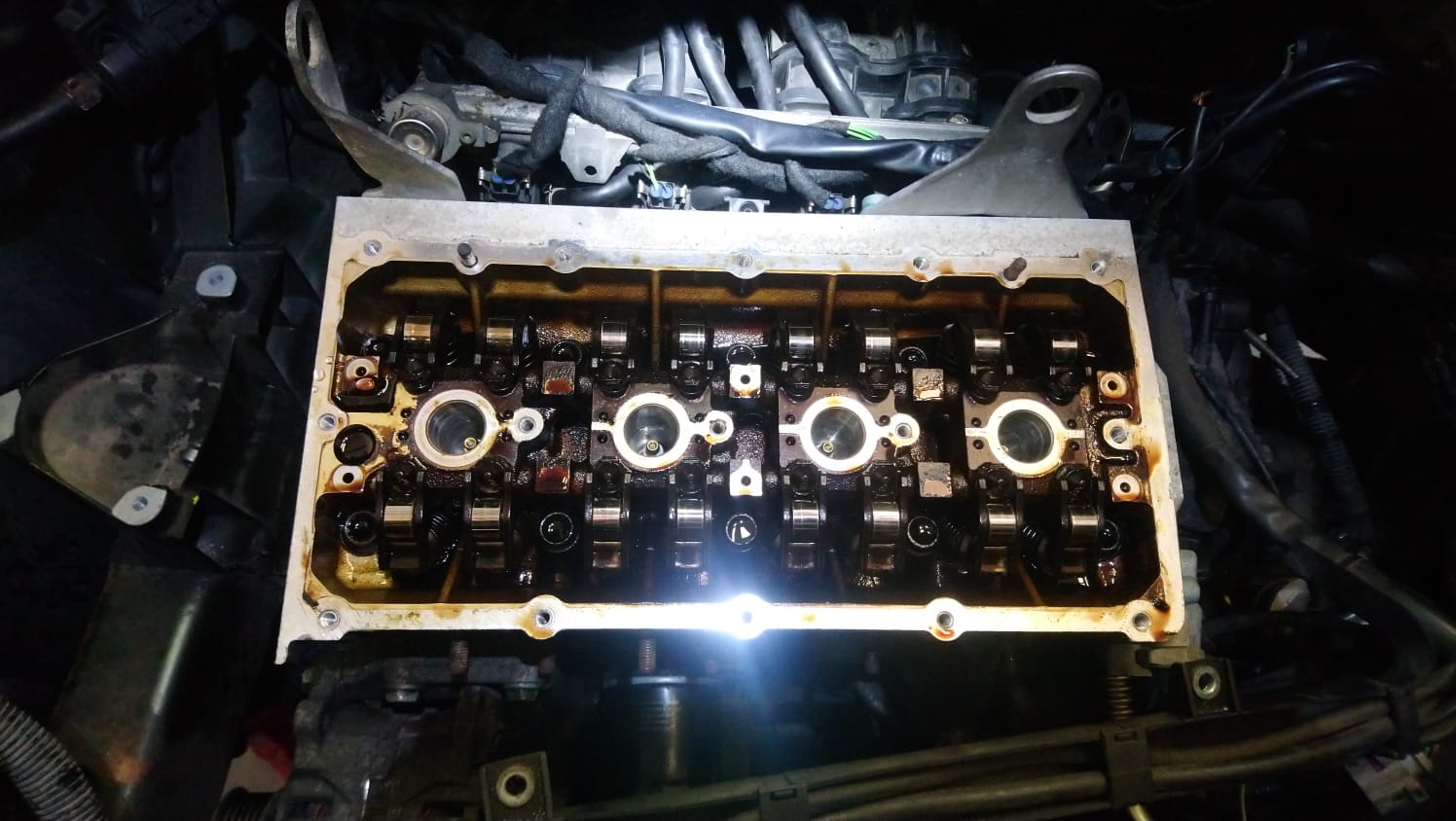

Rij op LPG dus dat wordt lastig en kop is inmiddels gereviseerd.IMG-20200612-WA0001.jpg
Ziet er netjes uit. :thumbmin:
Ben eerlijk gezegd wel benieuwd hoe de kop er voor revisie uitzag. Dit om een indruk te krijgen
hoe sterk een kop vervuild kan zijn na zoveel jaren/km's.
Dit is een andere kop die gereviseerd is, de mijne moet er nog af. De dokter zou foto's maken, zal hem hier nog eens specifiek naar vragen.
Alvast dank hiervoor. Ruilsysteem is inderdaad wel handig, kun je sneller weer rijden.

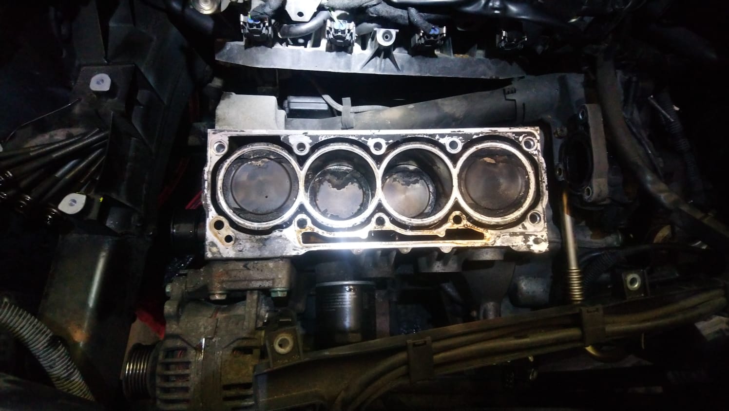

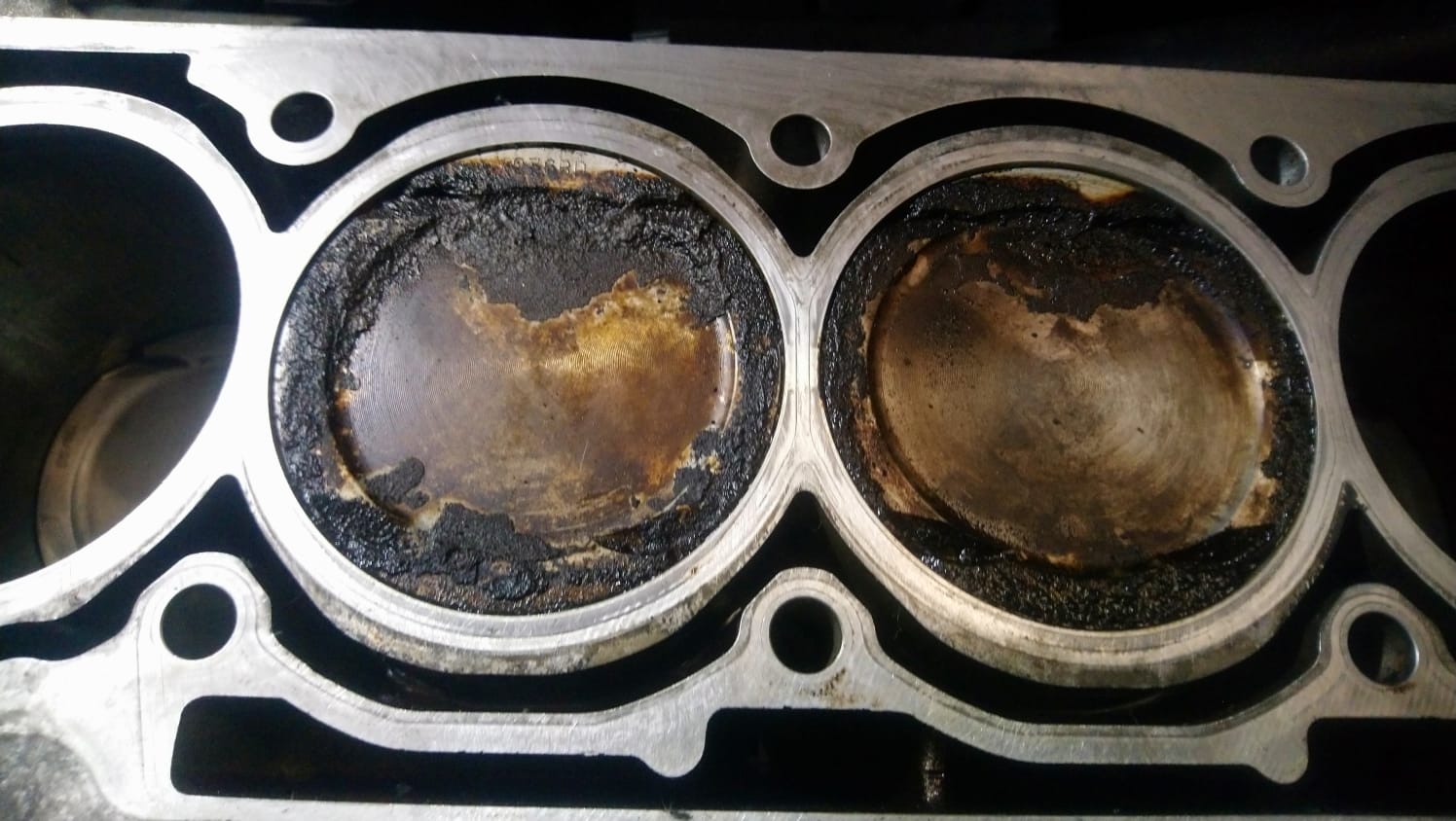

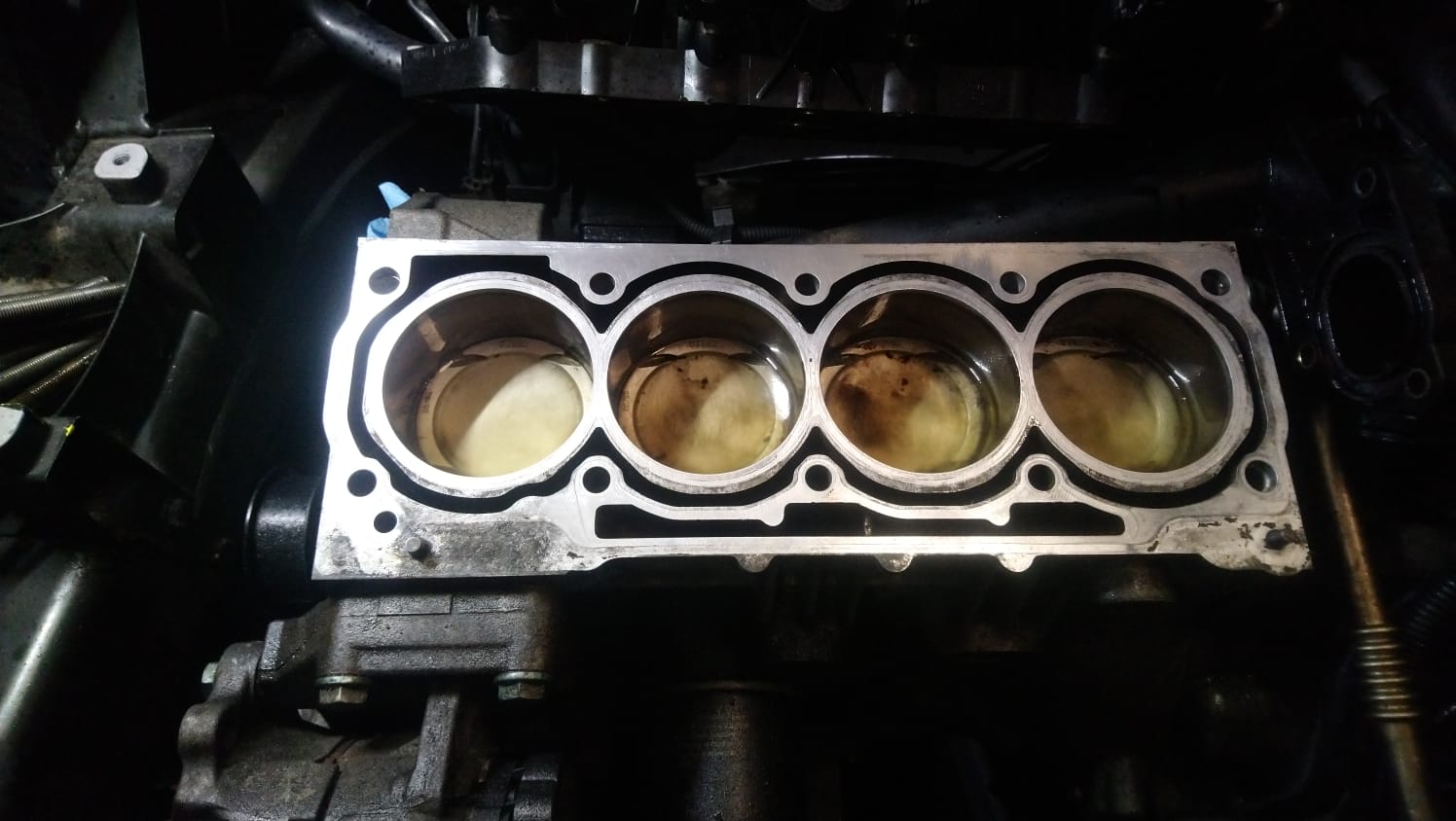

Hier wat plaatjes van de dame onder het mes!
Kop en kleppen
Kopstoot
Cilinder en zuigers
Bah

Die cylinders zien er ‘geblakerd’ uit. Bij een LPG-er verwacht je niet zo’n aanslag, toch?
15 jun 2020, 22:29 0 x
ArcSissy schreef:
15 jun 2020, 21:56
Thanks for the update @kobus1978.
Dat klopt, dit moet dus al zo geweest zijn bij aankoop aan gezien LPG niet deze aanslag kan veroorzaken.
