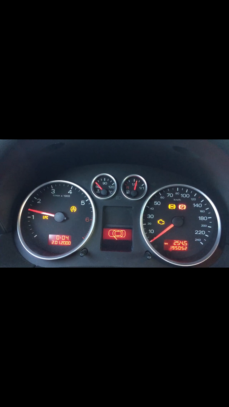

Nee, bij gas bijgeven gaat hij gelijk in storing:
piep signaal en rem noodsignaal licht op
evenals motorstoring , abs enz
Bij “stationair”

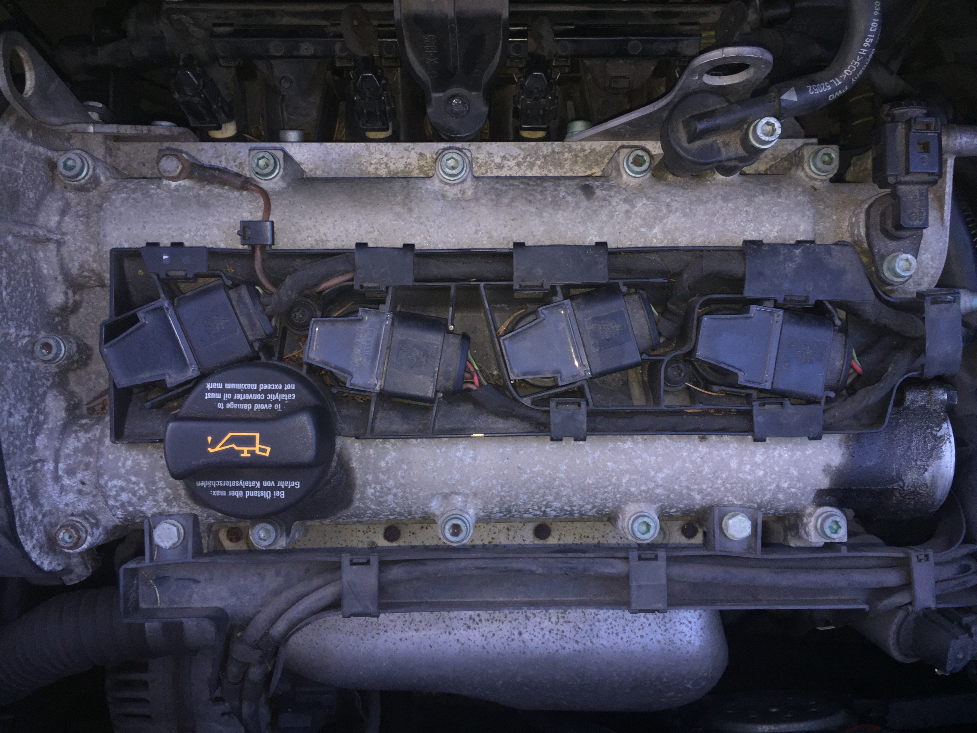

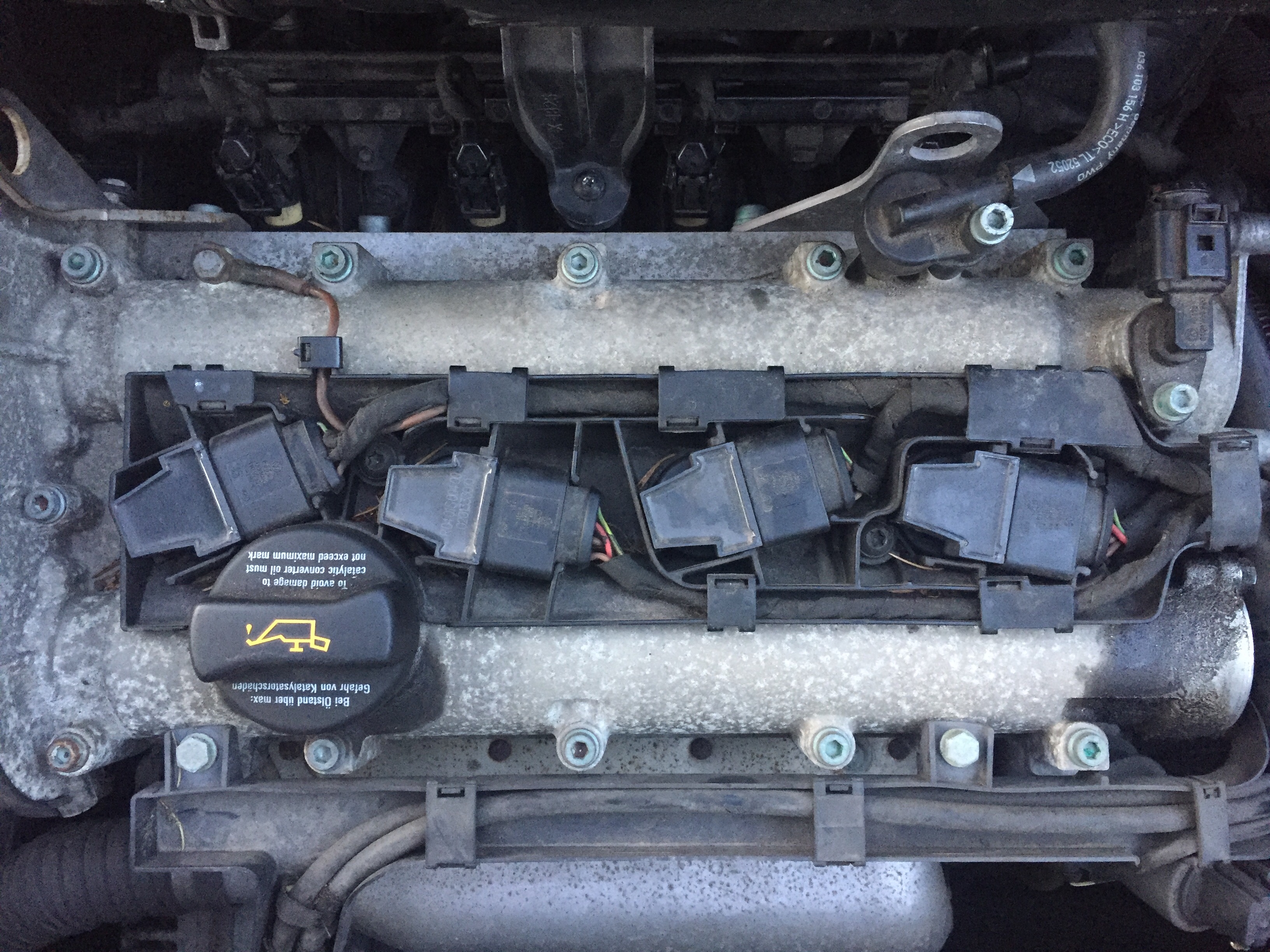

Foto bobines
24 mar 2020, 19:59 1 x
De penbobines zien er op het oog goed uit, er is geen "bultje" op het bovenvlak te zien.

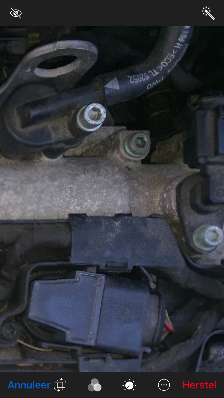

Trek de stekker van de egr er eens af, loopt ie dan beter?
Willem2
Berichten: 39
Lid geworden op: 14 nov 2018, 23:12
24 mar 2020, 20:16 0 x
Is dat die stekker die rechts half in beeld is?

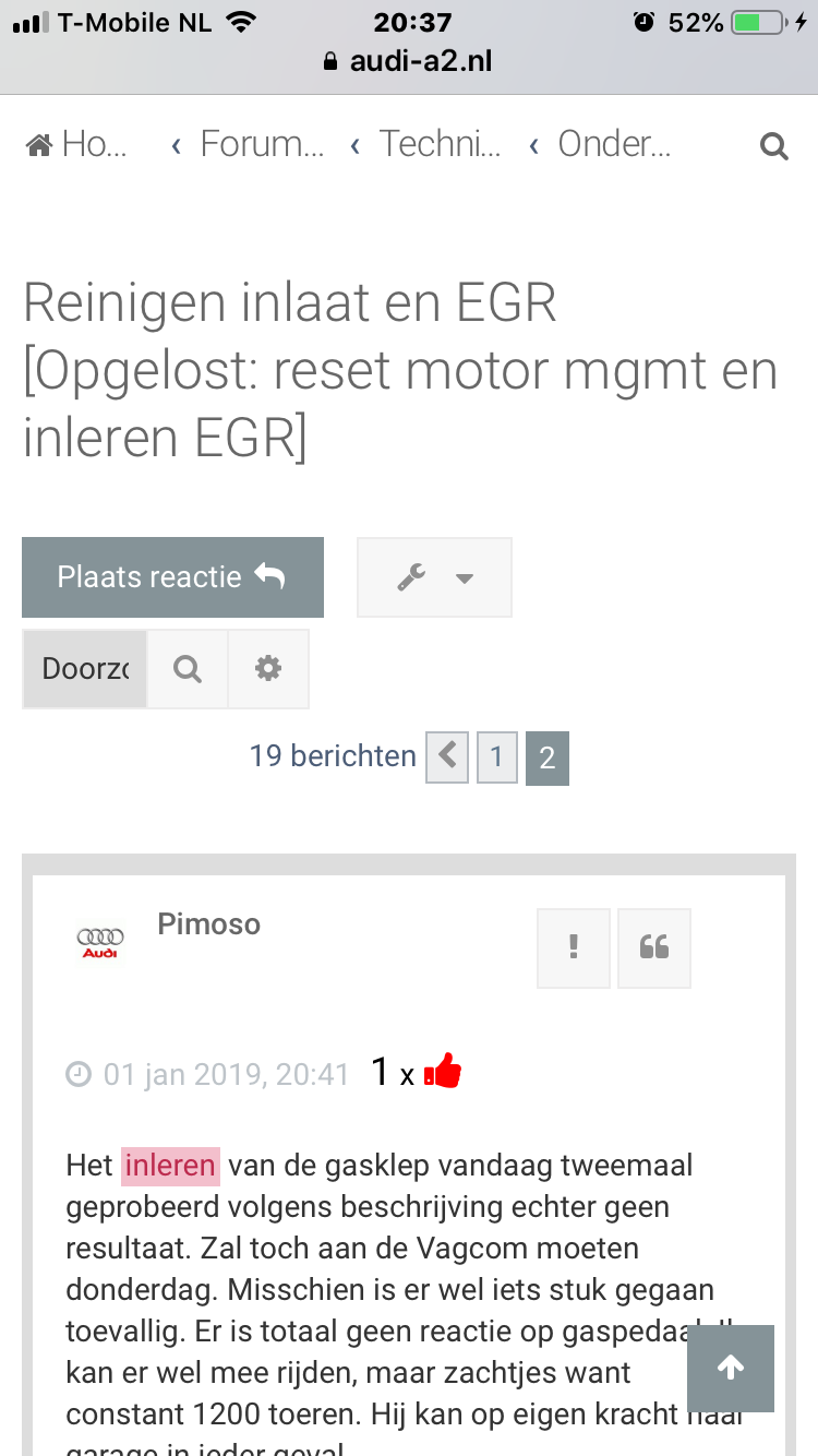

Dit lijkt wel héél erg op mijn situatie!
Dit lijkt wel héél erg op mijn probleemp
24 mar 2020, 20:44 0 x
Volgens mij heeft de gasklep zonder inleren ongeveer 50x starten nodig om enigszins weer alle parameters scherp te hebben. Dus starten en 5 min laten lopen heeft geen enkele zin. Ik begrijp niet waarom je de gasklep niet gewoon door een forumlid laat inleren met vcds. Op deze manier stapelen de variabelen zich alleen maar op.
