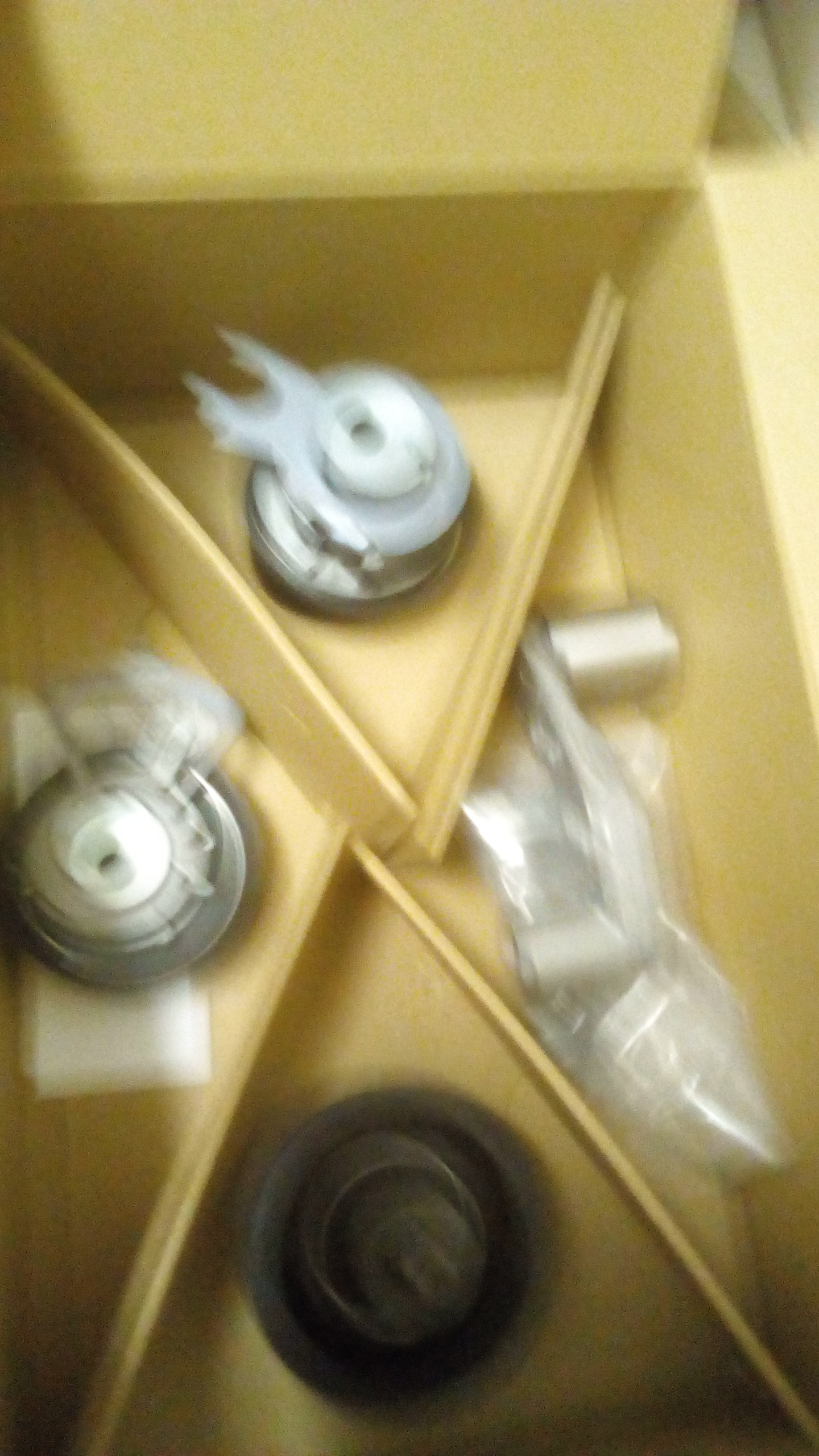

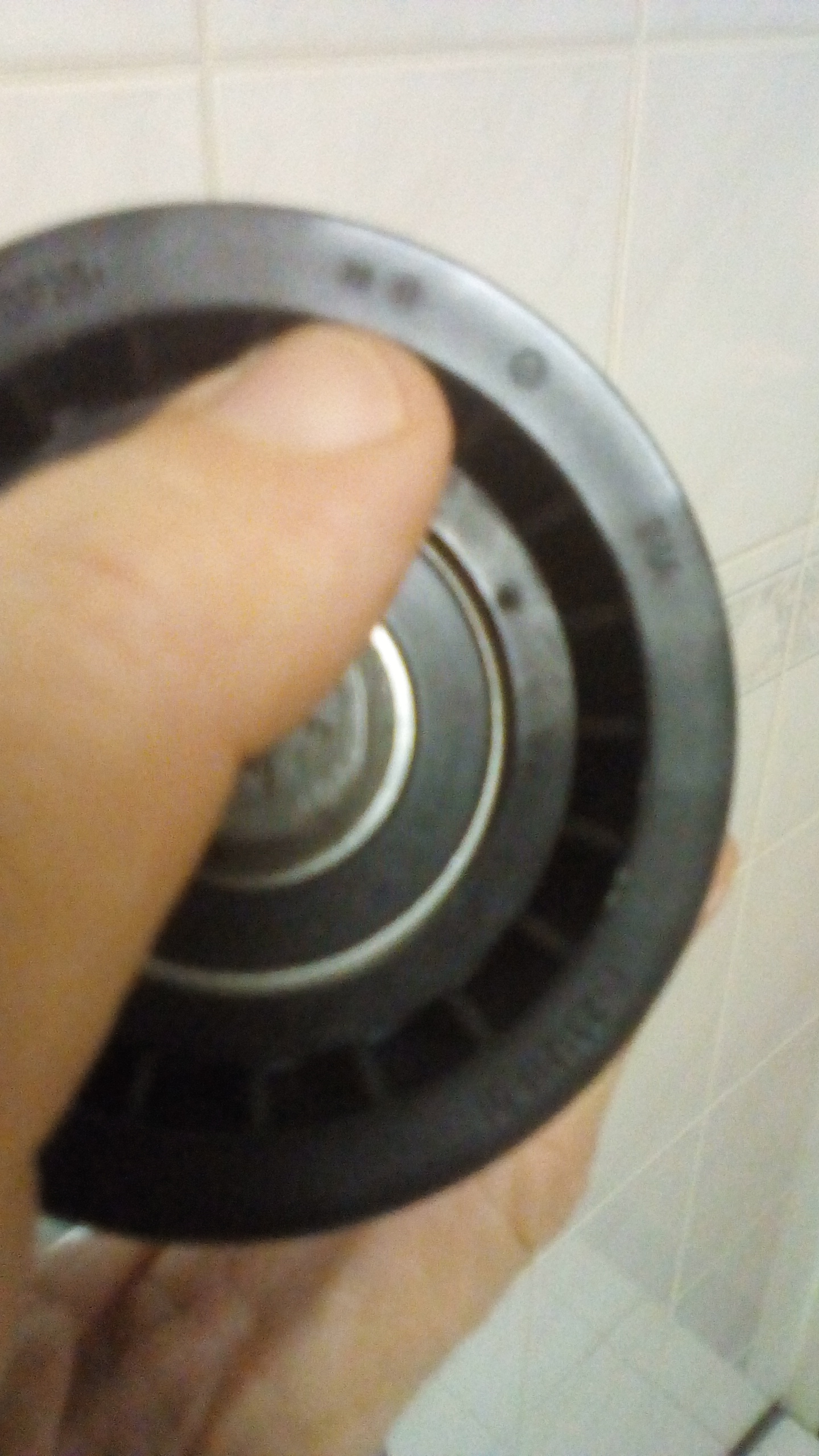

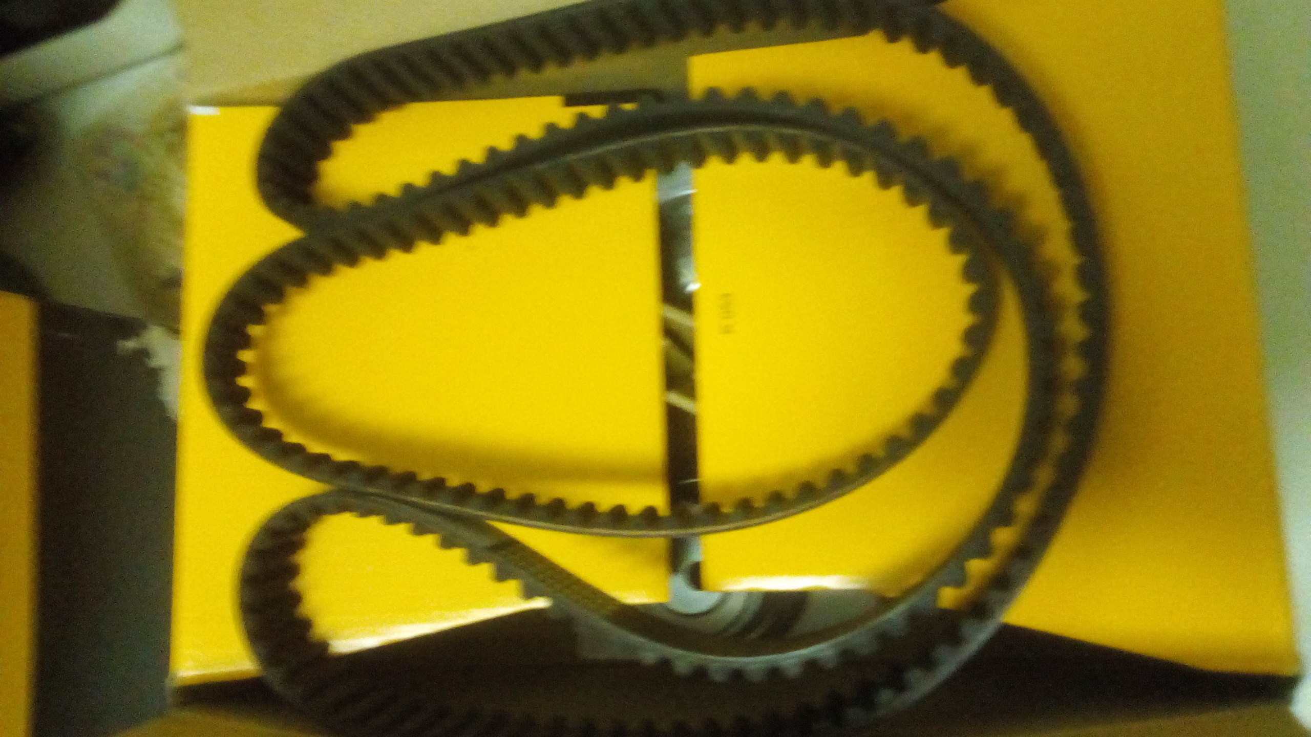

De onderste spanrol en meestal gebruiken de dealers Conti riemenset met VW / Audi opdruk.
De plastic rol is met datum van de door mij gekochte Conti set, fabrikant INA en 20-17 dus van voorjaar 2017....
De Pomp met Conti opdruk maar vermoedelijk SKF... zelfde metalen waaier.
Iedereen doet maar wat en samen werking en dan in merk doos stoppen!
Maar elk onderdeel had een traceerbare productie datum.
Dit moet bij deze weeknummer + jaartal zijn dus xx 13 .
Zie onderste foto...
