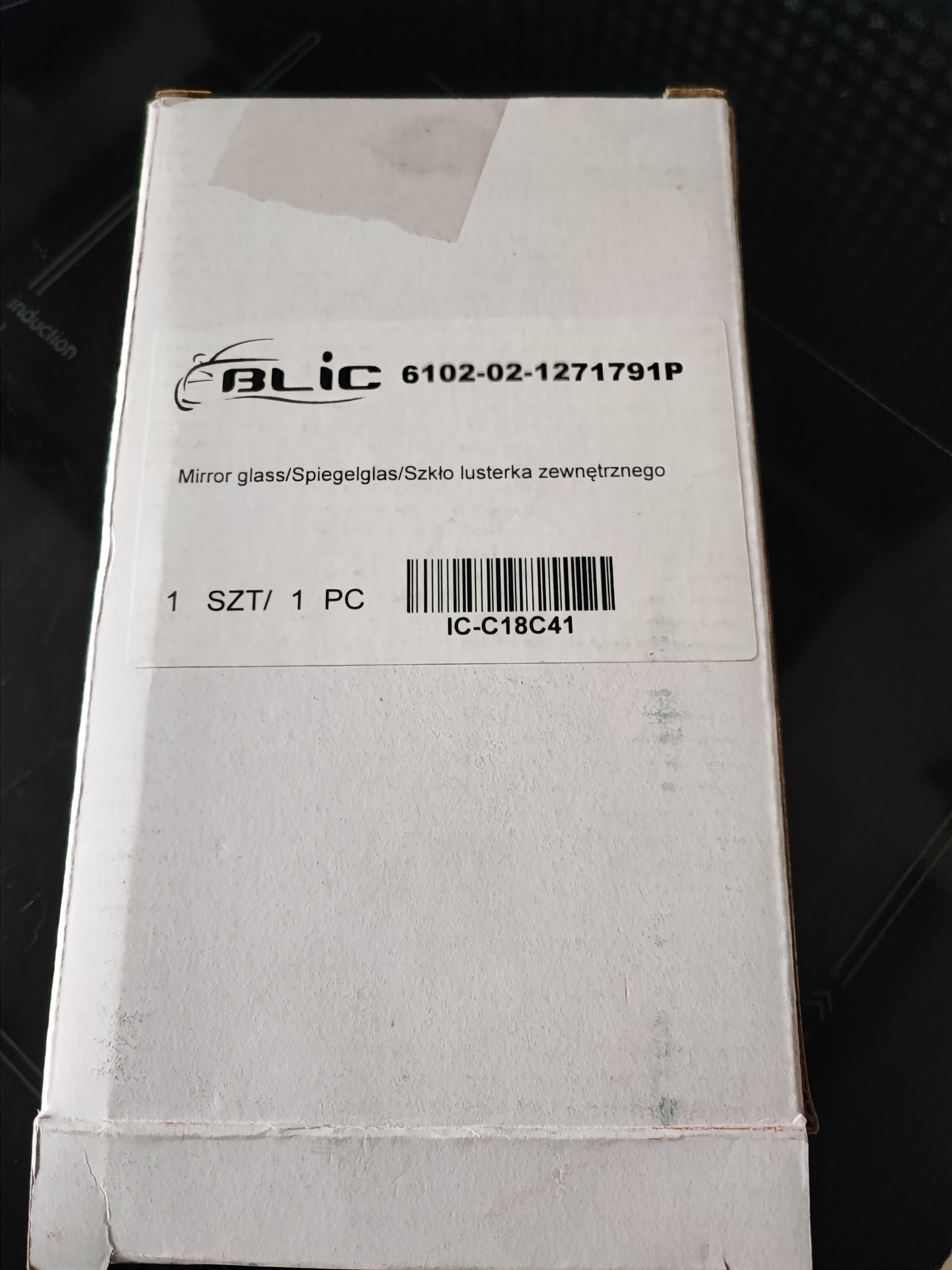

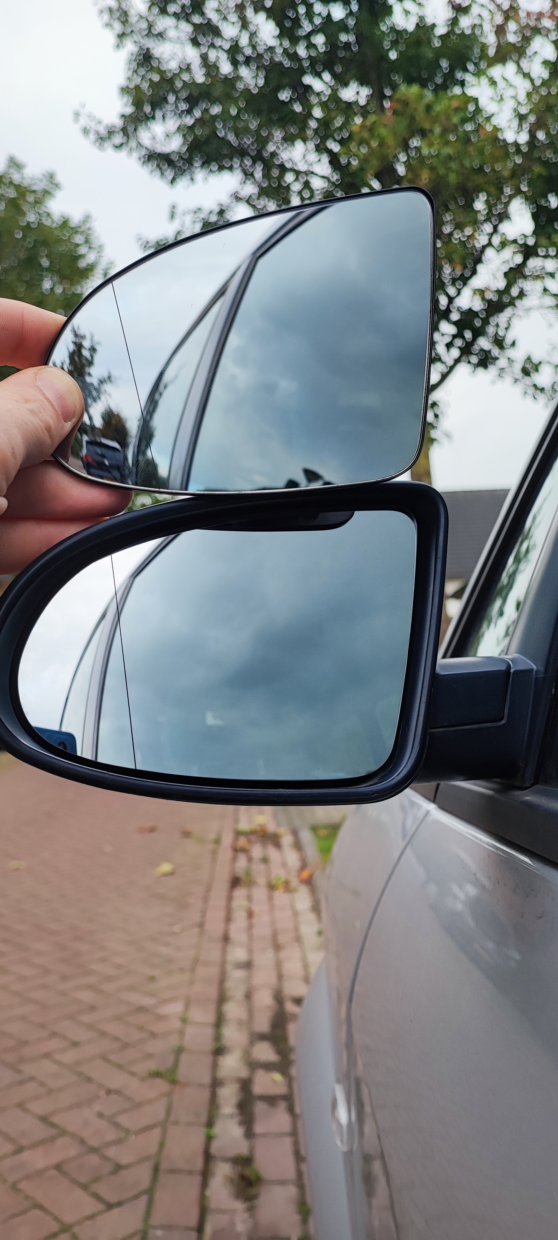

Spiegelglas linksbuiten net vervangen. De verwarming deed het niet meer. Nieuwe van Blic besteld via Winparts voor €17,95 en die er zo weer opgeklikt.
Pasvorm helemaal goed, alleen geen zwart kunstof randje om de spiegel heen wat de originele wel heeft.

Lijkt een mooie deal!
Hoe is de kleur van het glas tov de originele? Ik heb de ervaring dat de OEM producten veelal veel witter/bleker glas hebben dan origineel wat er wat goedkoop uitziet.

Bovenste spiegel is de originele en de onderste de Blic.
