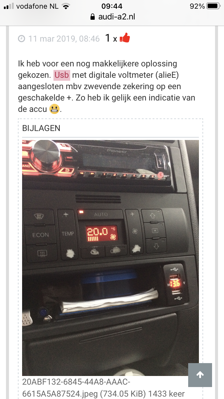

Eigenlijk zou op elke A2 standaard een digitale voltmeter moeten zitten.
Kun je gelijk zien waar het fout gaat wanneer je (extra) verbruikers inschakelt.
Ik heb een voltmeter met usb zo gemonteerd:

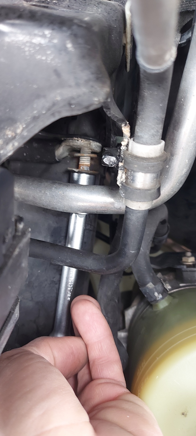

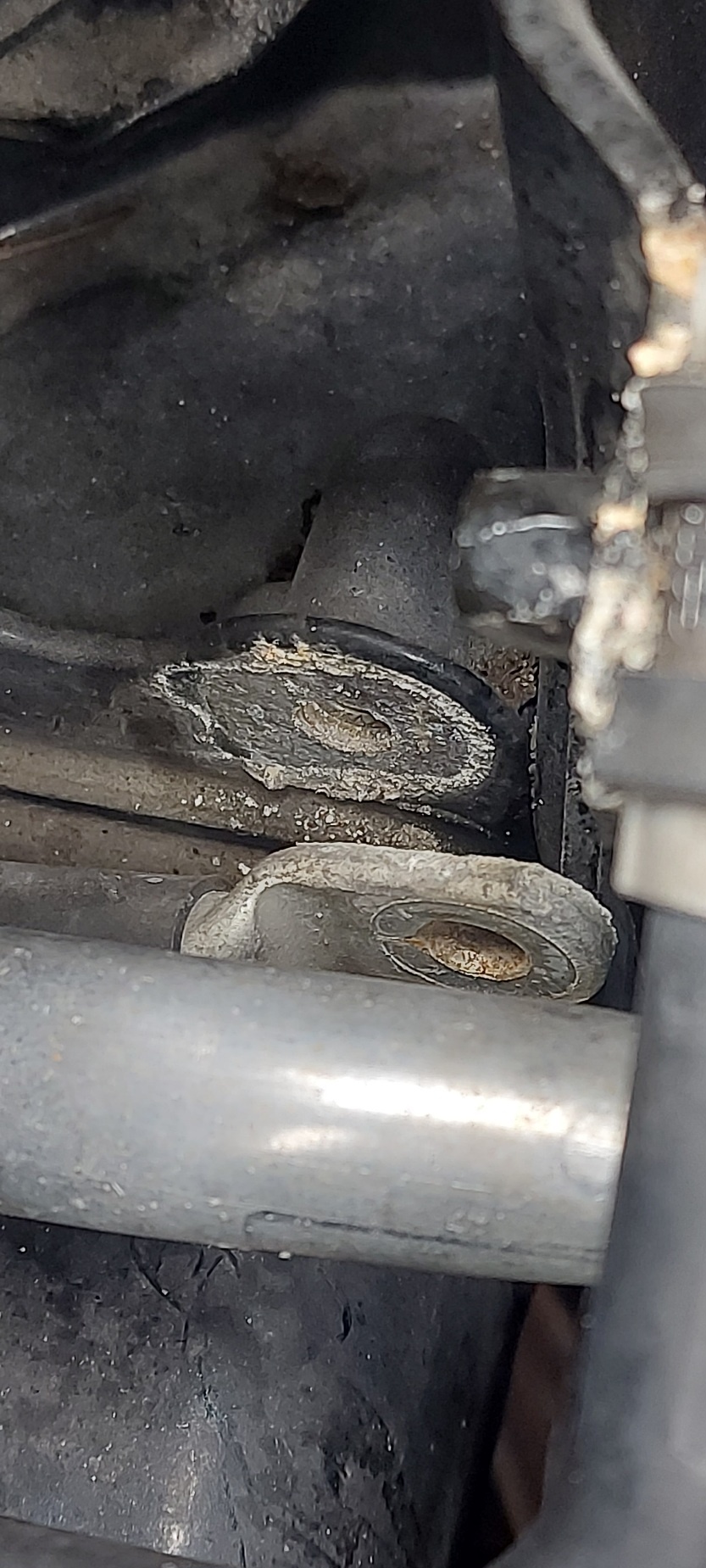

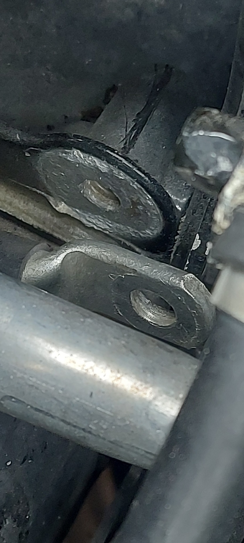

In het kader van onrustig stationair draaien ben ik ook gestart met controleren massapunten. Het massapunt van de motor was ook sterk geoxideerd, helemaal gereinigd.
Nog wat extra plaatjes bij dit zinvolle topic van @Patrickbby:
