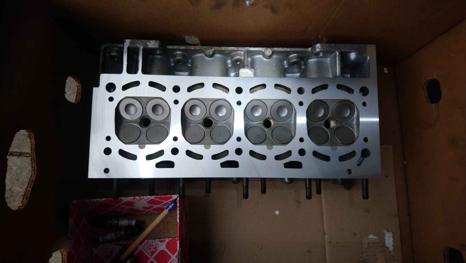

Rij op LPG dus dat wordt lastig en kop is inmiddels gereviseerd.
Gereviseerde kop.
12 jun 2020, 23:58 0 x
Mooi hoor! Lijkt wel nieuw allemaal!
Waren de uitlaatklepzittingen erg beschadigd?

Ziet er goed uit. mag ik vragen waar je dit hebt laten doen?
13 jun 2020, 08:53 0 x
jaapje schreef:
12 jun 2020, 23:58
Weet ik nog niet, moet mijn auto nog naar de dokter brengen.
