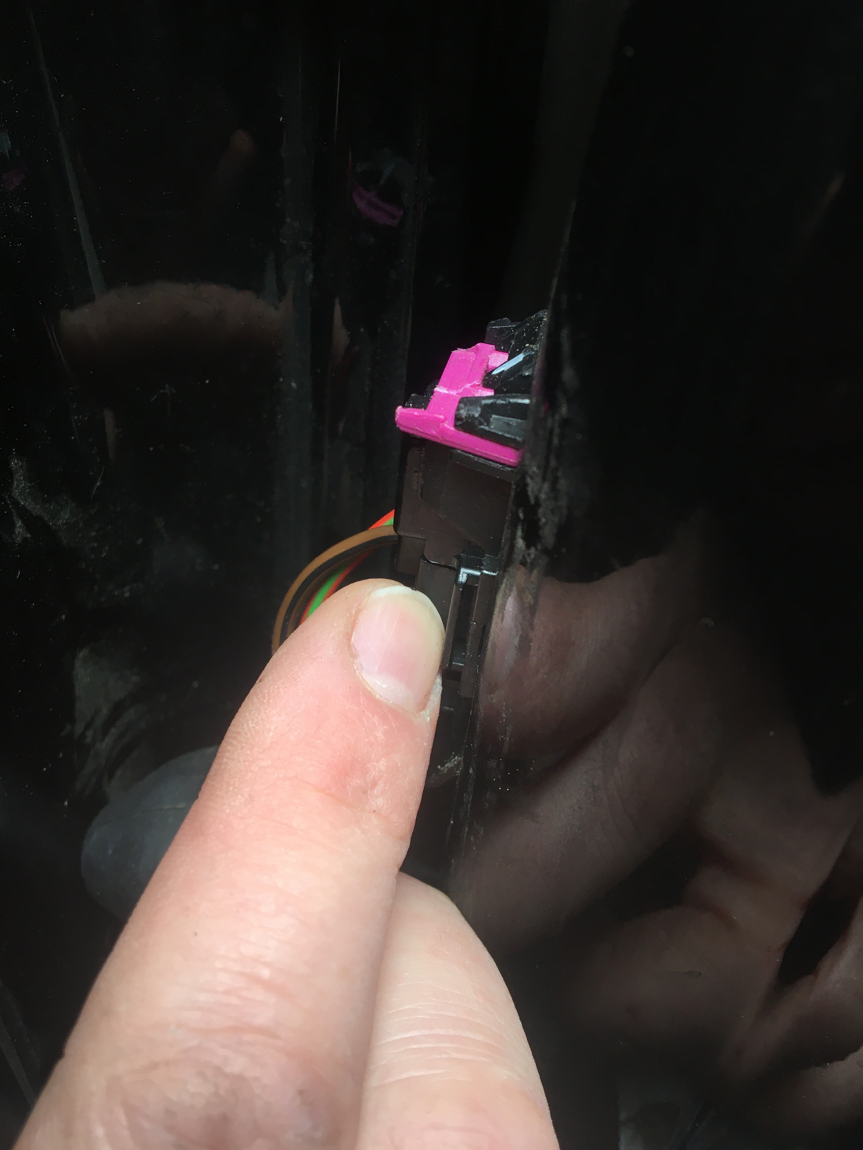

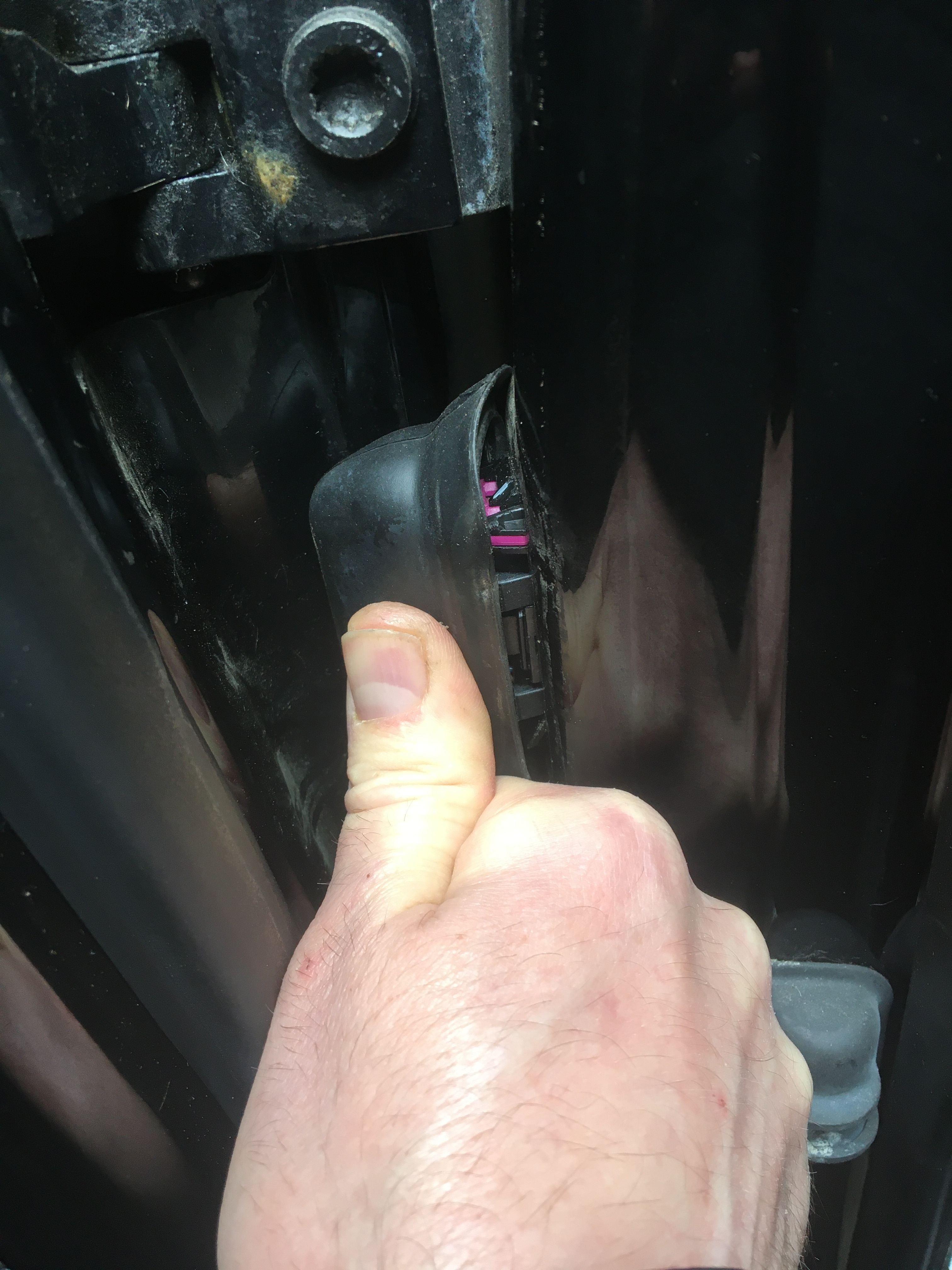

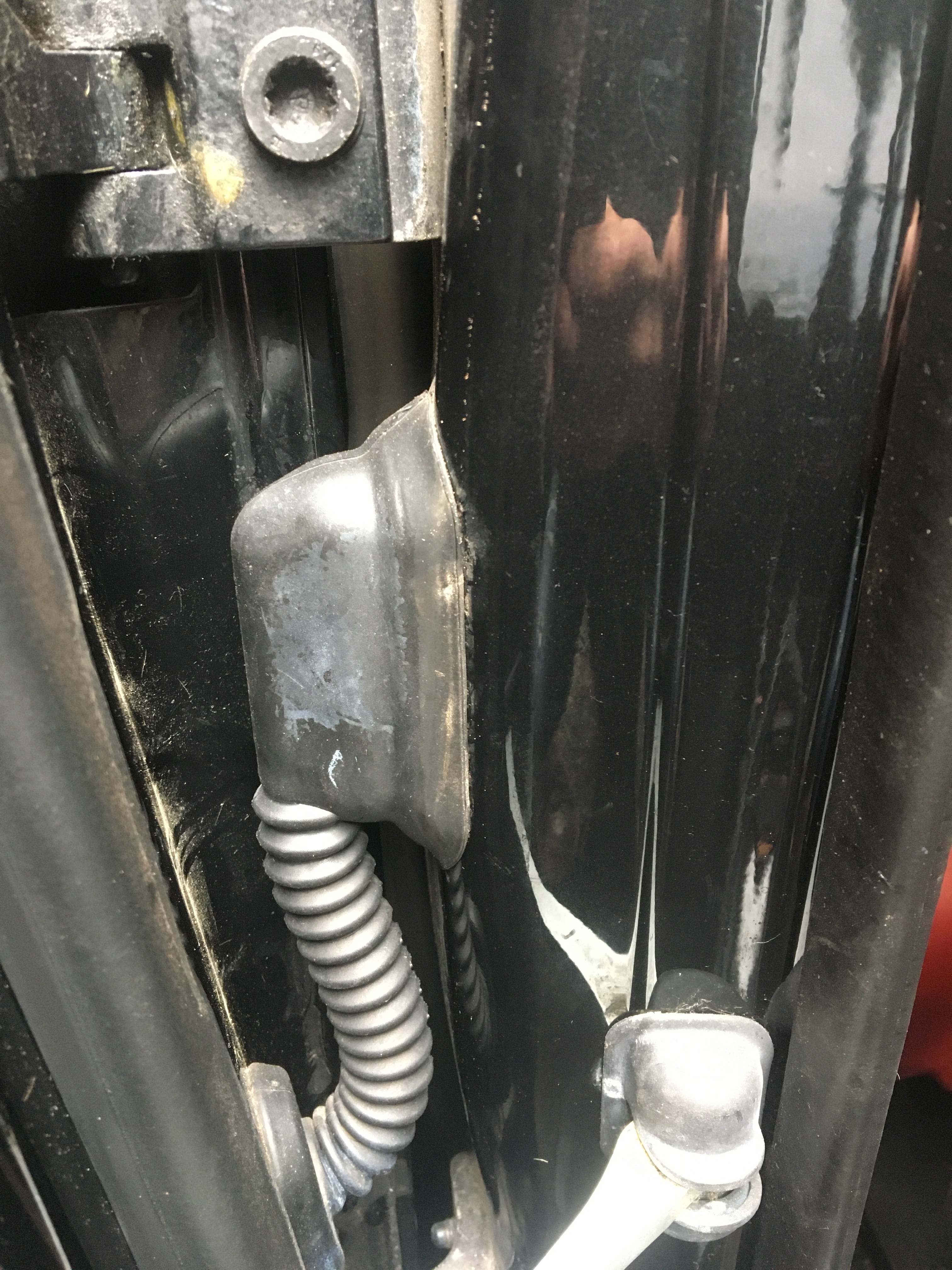

Allereerst druk je de hoes die over de connector zit naar achteren, dan komt hij aan de voorkant los. Met wat wiebelen komt hij aan de achterkant ook los. Nu naar beneden trekken om ruimte te maken voor de connector.

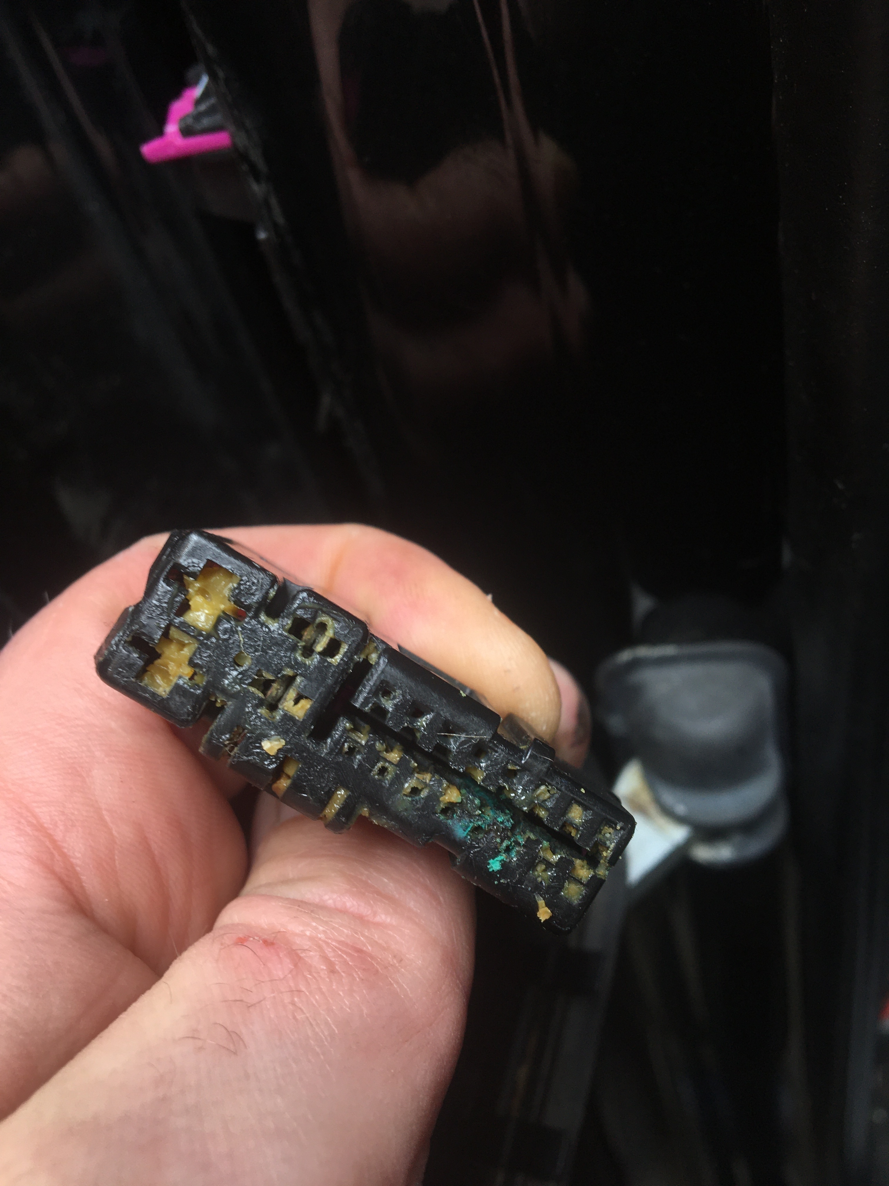

Hierna druk je op het lipje in het midden van de connector en trek je tegelijkertijd de connector los.
Nu kun je een en ander inspecteren.

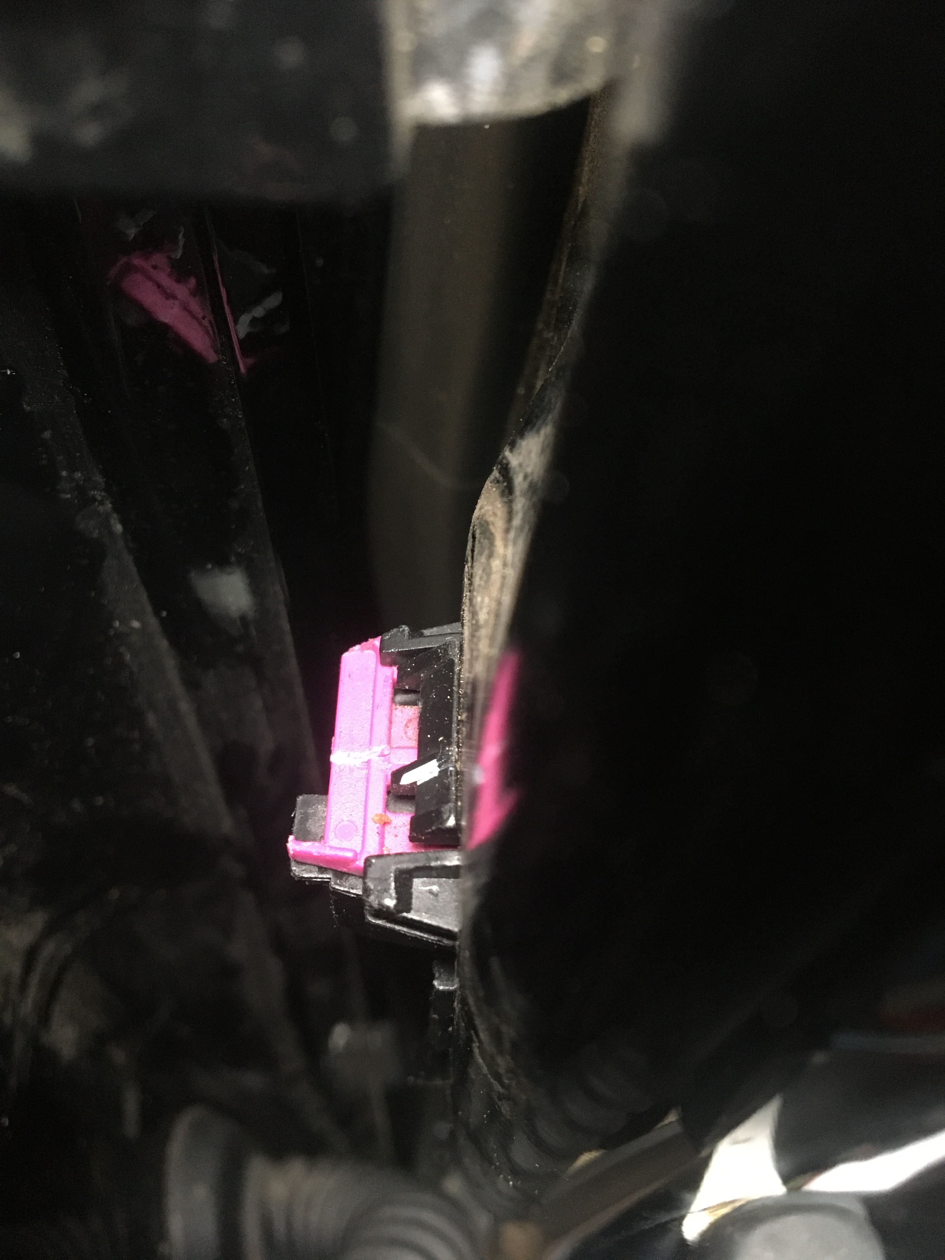

Wil je de connector die in de b- stijl zit ook loshalen, moet je het paarse ‘klepje’ naar achteren verschuiven. Daarmee ontgrendel je de bevestigingsnok. Deze druk je vervolgens naar beneden, waarna de connector aan de binnenkant los genomen en geïnspecteerd kan worden.
Hiervoor moet je wel de kunststof kap aan de binnenkant van de b-stijl los halen. Maar dat spreekt voor zich.

Bedankt voor de foto's, heel duidelijk, de connectors schoongemaakt en in de contactspray gespoten.
