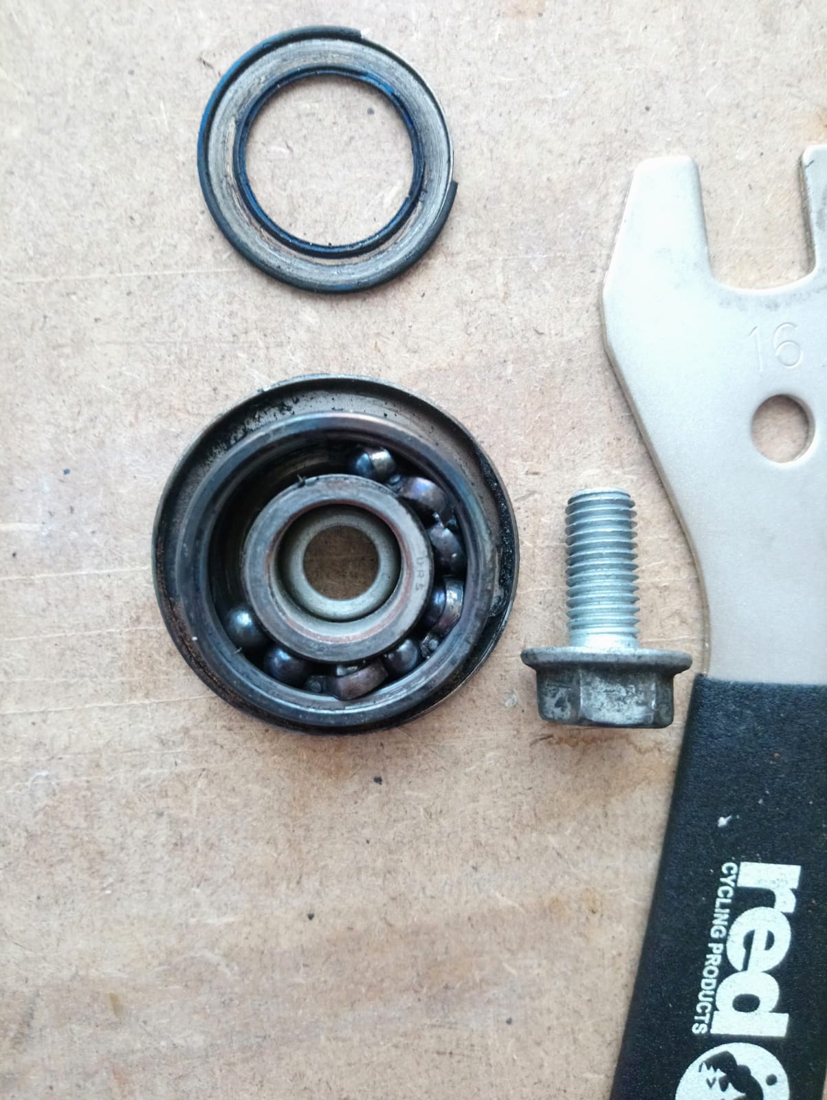

Nu kreeg ik met geen mogelijkheid de spanroller eraf, dus ik heb enkel de lager en de plastic roller vervangen. Hier is een foto van de oude lager:
oude spanroller rollager defect.jpeg (218.75 KiB) 4629 keer bekeken
Maar nu krijg ik nog steeds de riem er niet op :( De spanroler kan ik wel bewegen met sleutel16 , maar niet genoeg dat het past, en er is best veel kracht voor nodig.

Het is wel duidelijk waarom de spanrol niet lekker meer draaide!
Om meer kracht (en met één hand) op de spanrol te kunnen uitoefenen, heb ik indertijd een tooltje geknutseld. Door (de dikte van) het houten blokje kan de steeksleutel niet van de bout afschieten. Zie:
viewtopic.php?f=14&t=5715&p=59507&hilit=dynamo#p59507
