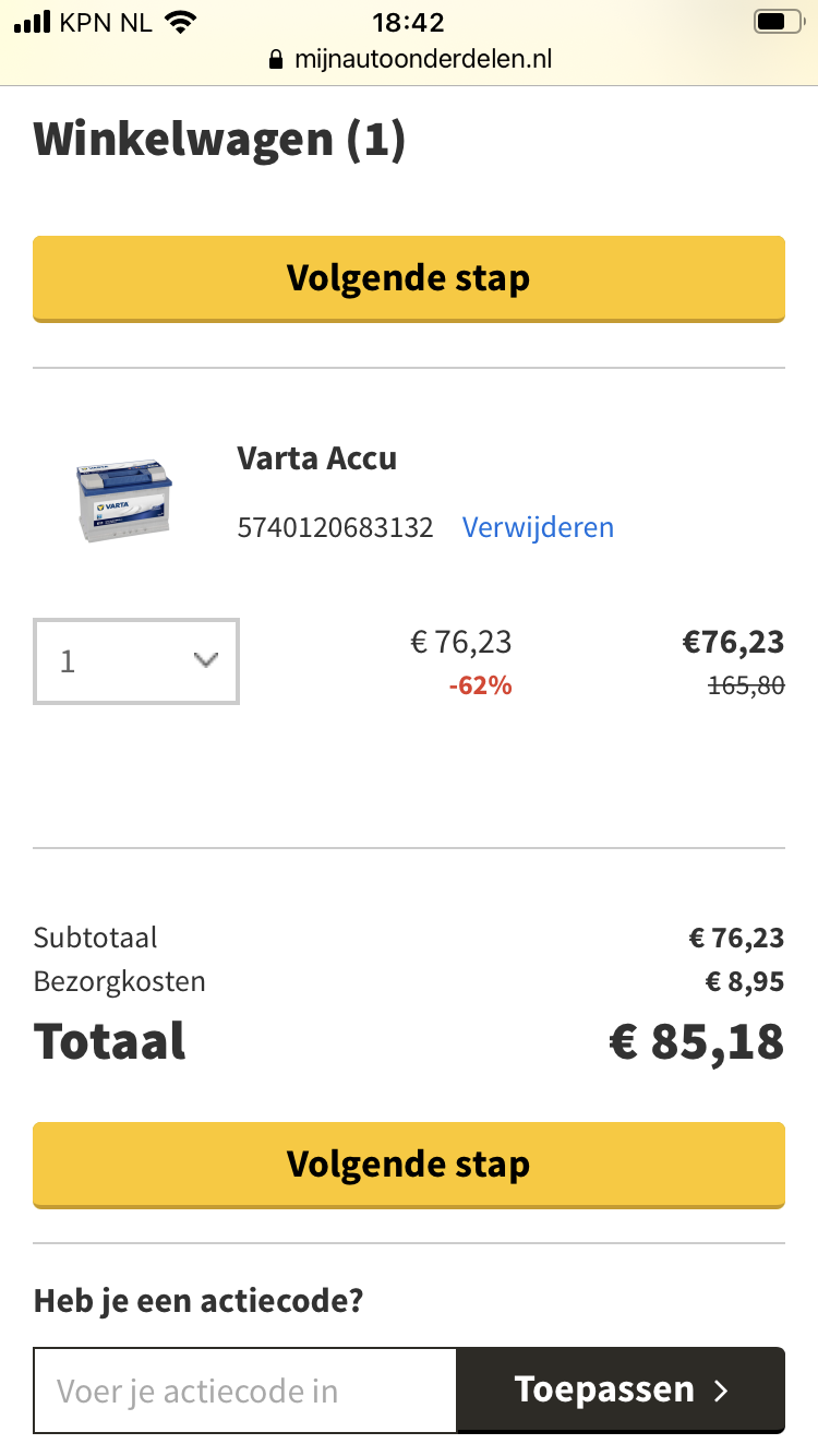

Elke firma heeft andere bezorgde tarieven via dezelfde Pakket bezorger..?
Bezorgkosten €8,95 zie je in winkel wagen, en ik haalde zelf af.... :mrgreen:
De andere firma noemde het weer anders en gratis....

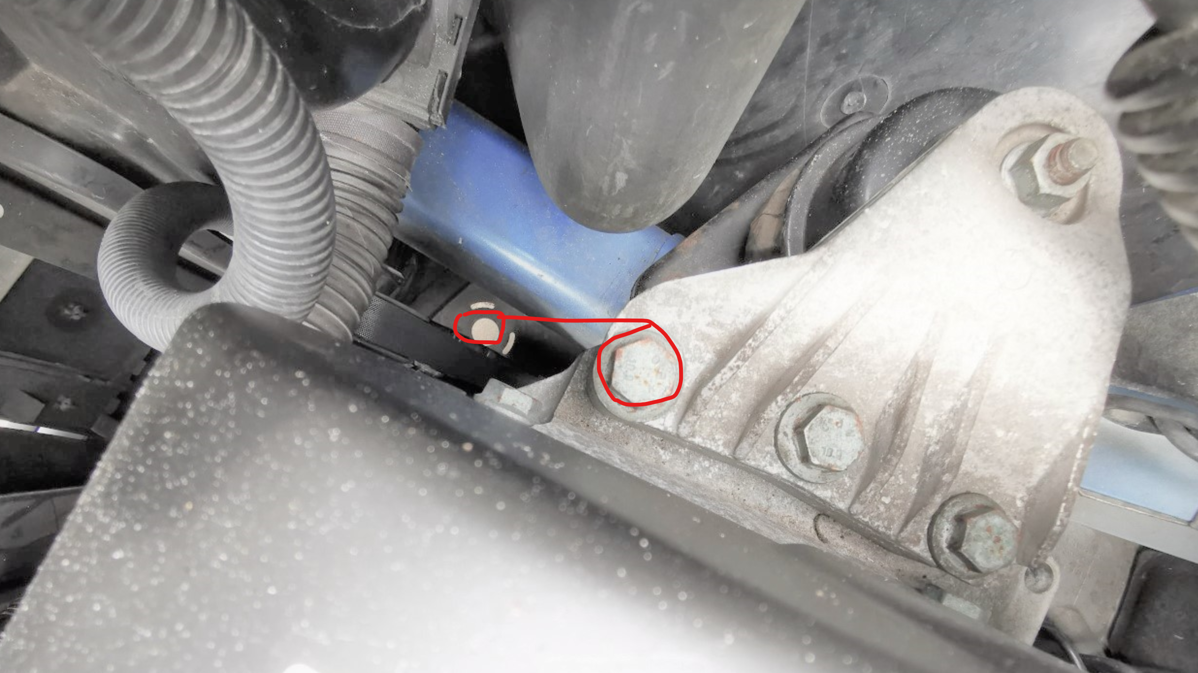

Afijn, het zou eigenlijk best kunnen dat een massa kabel zijn functie een beetje kwijtraakt.
Geen zin om nog verder te zoeken, ‘baat het niet het schaadt ook niet’, vandaar mijn vraag:
“Is een verbinding tussen de linker motorsteun-arm (“links” is hier naast de riem) en de dichtstbijzijnde bout op het chassis een goede oplossing (zie pic) of zou dat beter ergens anders moeten?
A2 massakabel.png (2.57 MiB) 1674 keer bekeken

De sigarenplug?
Ja, ik heb er meerdere maar die geeft de spanning weer, en dat kan tot 14.5 volt pieken oplopen...
Maar een matige massa kabel, dan heb je wel de SPANNING maar nog een AMPERE'S ....
Niet altijd het leeglopen maar matig laden wegens weerstand van de vele massa punten!
Ik heb dit met 1 hulpstart kabeltje getest.... laden ging gelijk beter!
Nu deze verbeterd met een nieuwe... vooral onder boutje was niet veel meer over.
Uiterlijk nog redelijk tot ik deze los gehaald had!

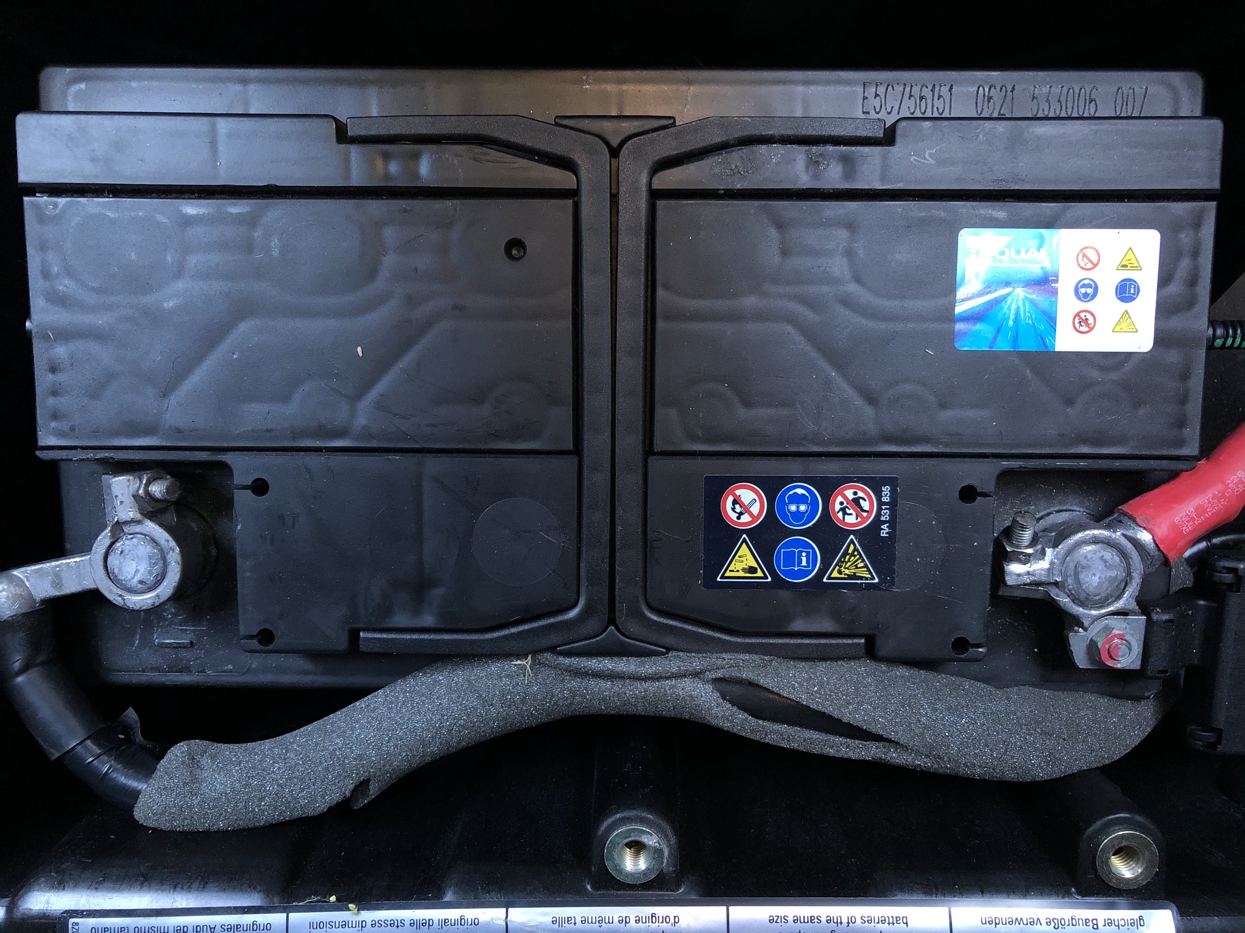

Tijd voor een terugkoppeling wat betreft de blauwe AUA.
Nadat mijn ouders mijn vorige A2 hadden overgenomen is er door Eenink een nieuwe accu geplaatst, echter begon de ellende al snel dat deze zeer snel leegliep.
Nog voordat de accu uiteindelijk is vervangen heb ik eerst de comfort module vervangen, omdat deze sowieso niet meer deugde. Gaf helaas geen bevredigend resultaat wat betreft het leeglopen van de accu.
Afgelopen zomer is er door de monteur tijdens de kleine onderhoudsbeurt een nieuwe accu geplaatst.
De vorige accu bleek na een accutest gewoon overleden te zijn.
Toch vreemd, dat een zogezegd nieuwe accu het nog geen drie maanden heeft uitgehouden… Zou het überhaupt wel een nieuwe accu zijn geweest en niet bijvoorbeeld een tweedehandsje?
Daar hebben wij zo onze twijfels over…
Hoe dan ook, er is dus afgelopen zomer een nieuwe (dure) accu geplaatst en aangezien sindsdien het probleem zich niet meer heeft voorgedaan, durf ik toch wel voorzichtig te concluderen dat er geen sprake is van lekstroom, ook omdat de auto geregeld lang stilstaat en er veelal korte ritjes mee worden gereden.
Ik weet het, dat is ook niet bevordelijk, maar het geeft wel aan dat er geen sprake is van lekstroom, want ook in de wintermaanden is de motor nog steeds te starten, zonder hulpmiddelen van buitenaf.
Ook het voltage blijft voldoende, want er duiken ook geen spook foutmeldingen op.
Nu moet ik wel zeggen dat de laad-indicatie-status, ook wel ‘magic eye’ genoemd, op de accu aangeeft dat deze opgeladen mag worden.
Gezien de situatie van het lange stilstaan en korte ritjes begrijpelijk, dus ik denk dat het wel een goed idee is om ‘m binnenkort eens op te laden. :mrgreen:

@HansJan
Nope, stond nergens vermeld.
Wel het merk en type, namelijk:
REQUAL 680 AMP 74 AH accu.
https://www.autopartscenter.be/shop/req ... terij-74ah
Via Jan kostte zo’n accu dan € 80,- meen ik mij te herinneren.
In mijn gele CS zit er ook een en die zou dan wel echt nieuw moeten zijn, maar ook die heeft nu met de kou soms na een paar dagen stilstaan al wat moeite om de startmotor rond te laten gaan.
Het lukt wel, maar het klinkt gewoon wat moeizaam. En dan te bedenken dat ik geregeld best wel wat (snelweg) kilometers maak.
Als ik de accupolen vergelijk met de accupolen van de goede nieuwe accu, dan verraad dat eigenlijk al genoeg. Dit ziet er best gebruikt uit, vind ik.

Wat ik met mijn vorige bericht probeerde te zeggen is dat er gelukkig geen sprake is van lekstroom en er nu een echt deugdelijke accu is gemonteerd die ook onder slechte omstandigheden goed blijft presteren.
Die REQUAL accu was na een paar dagen al leeg, terwijl ik ‘m wel had opgeladen. Hetzij door een stuk te rijden of door de acculader.
