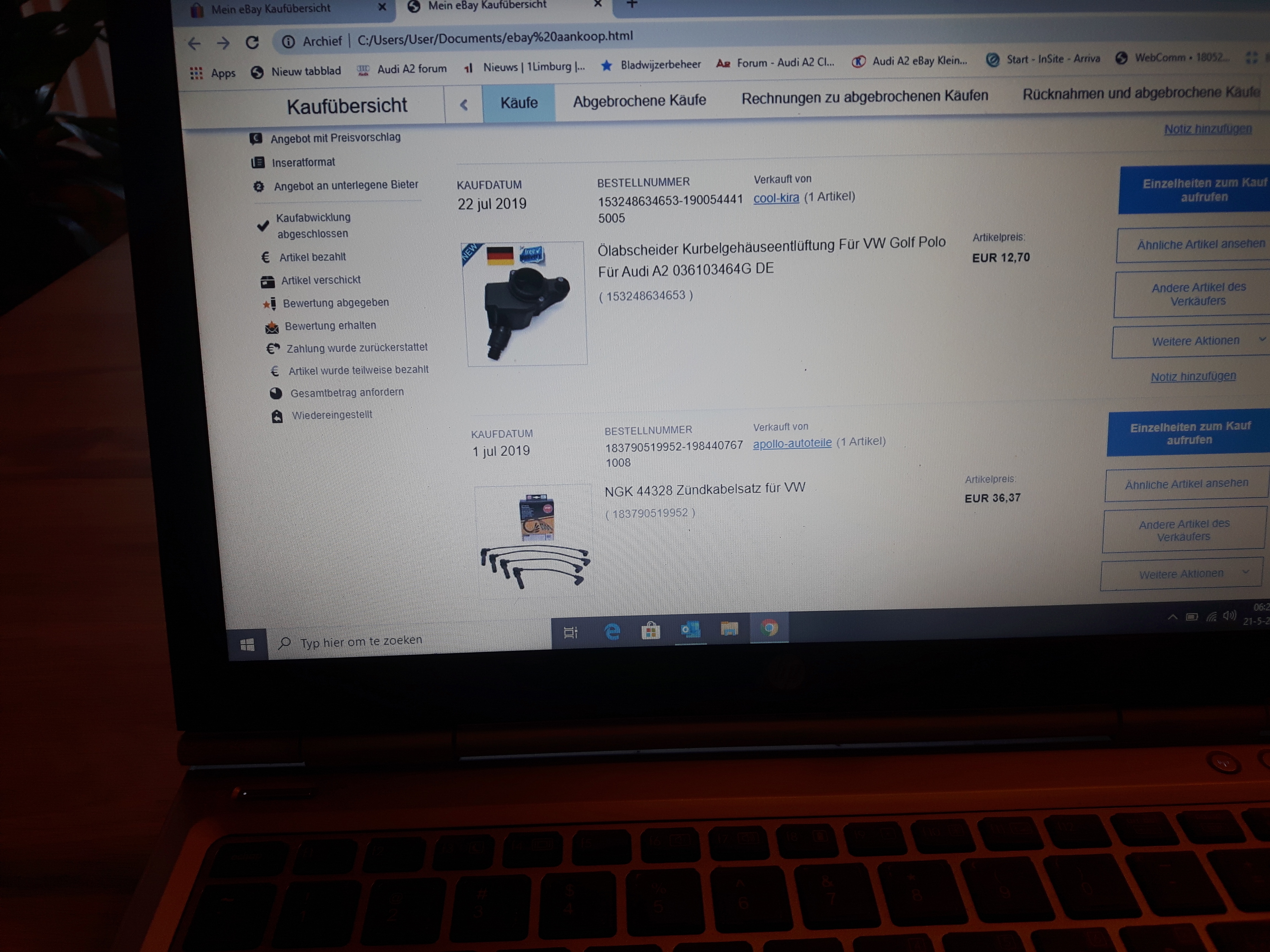

Sorry, daar ga ik geen moeite meer in steken, ik word hier neergezet als een niet eerlijk persoon. Bij deze het bewijs dat ze idd van vorig jaar zijn. Hier houd het voor mij op, een vieze nasmaak heb ik er aan over gehouden.Peter_Audi_A2 schreef: ↑20 mei 2020, 22:07Via de vorige eigenaar eens informeren bij de leverancier van de bougiekabels?
- bestelling bougie kabels.jpg (4.42 MiB) 3132 keer bekeken
