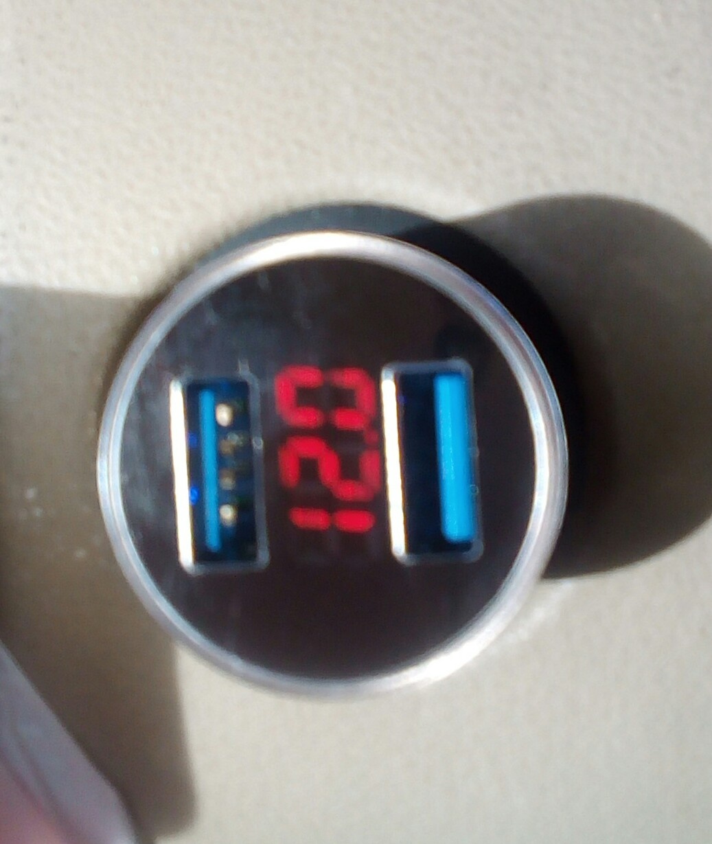

Een spanning onder de 12.3 volt geeft vaak storingen, tijdens de start naar 11.6 mag, maar de accu is leeg en dan krijg je ook storingen.
Bij lage spanning kun je allerlei storingen uitlezen die er eigenlijk niet zijn.
Een te zwak signaal en de Sensor geeft lager signaal dat Olie te laag is.
Eerst opladen tot tenminste 13.6 volt of meer of nieuwe accu plaatsen...
Na 't laden even kwartier wachten want lader los is hoge piek, na kwartier moet er ruim 13 volt over zijn.
En de kans bestaat dat na alleen maar laden alle storingen weg zijn, ook door moeten starten voor luchtbel weg pompen kan dan nog.
Helaas heeft de A2 geen Spanningsmeter die zeer belangrijk is.
Daarom mijn sigarenplug met digitale meter die prima werkt in de sigarenplug, alleen bij telefoon laden geeft deze de laadstroom en niet meer de spanning.
