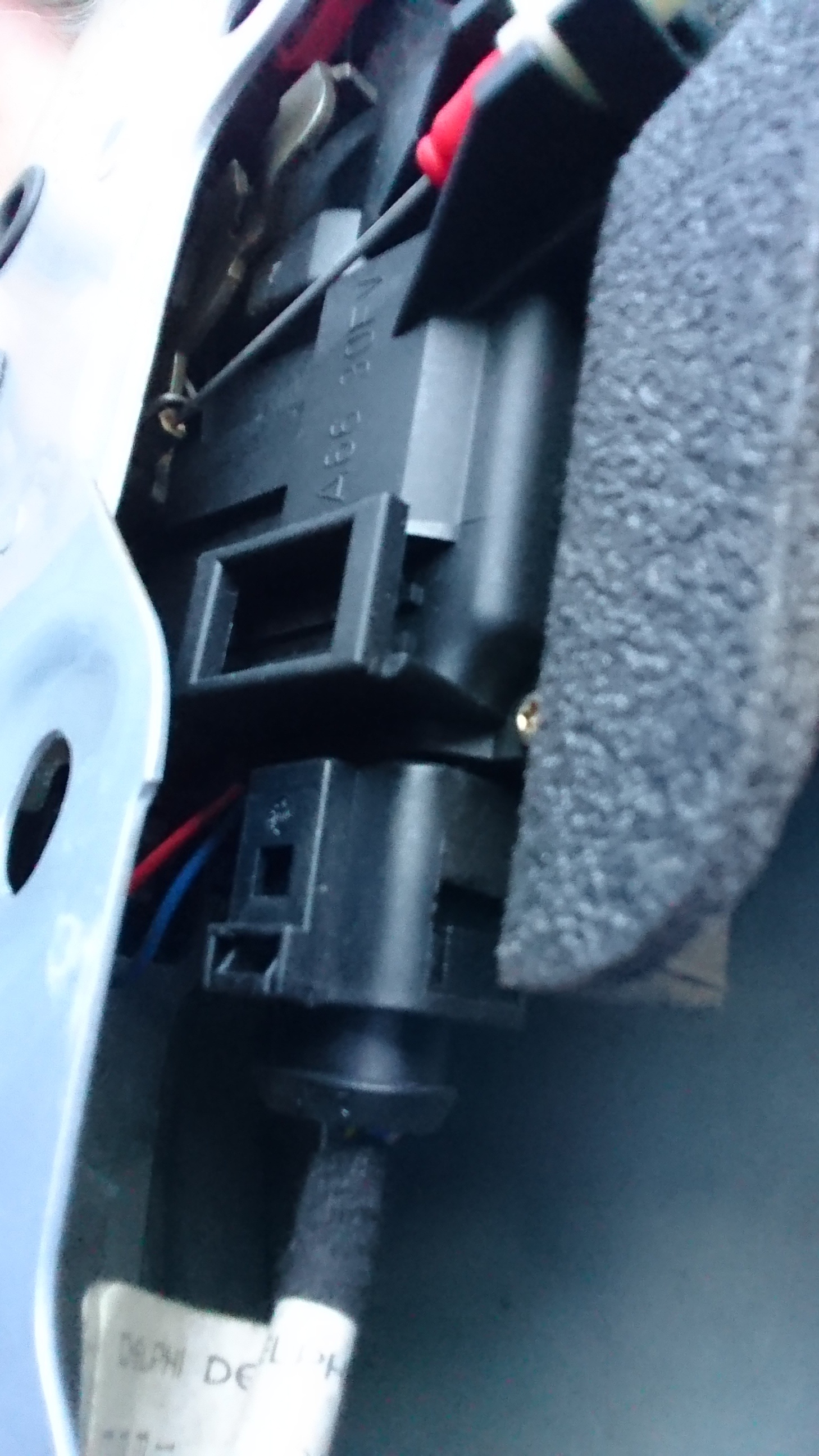

30 mar 2020, 19:51 0 x
eekhoorntje schreef:
30 mar 2020, 18:02
Tussen slot en draad zit de opener, en zit die goed vast...?
Een foto zocht ik maar computer stoorde met Elsawin helaas.
Als je deze hoorde zal dat apparaatje wel eens los geklikt kunnen zijn, helaas geen deur open om even te kijken, ik zoek nog maar vond geen enkele afbeelding helaas.
Alles wat ik kan zien, lijkt vast te zitten, ik doe er een foto bij
31 mar 2020, 08:10 0 x
De dikke draad met rode kapje is vermoedelijk van de opener aan binnenkant deur,
Het zwarte plastic moet je kunnen voelen bij openen en sluiten of het beweegt binnen in deze...
Een zachte tik.
Losmaken is Torq, vermoedelijk T15, T20 of zo... deze moet palletje in slot bedienen.
Wat ik eerst zou doen is in metalen deel WD 40 spuiten en laten weken, kan vervuiling zijn waardoor deze te zwaar gaat.
Naast slotkant zelf dus ook de binnenkant proberen, maar houd de opener met stroomdraad zo droog mogelijk...
Ik denk namelijk dat hij door vuil bleef plakken.
En een ritje na afspraak over de nu vrijwel lege A50 en A59 en je zit snel bij onze A2 Dokter in Waalwijk,
naast heel veel ervaring zal hij ook sloten van schade deuren in voorraad hebben, zowel metalen als de plastic vergrendeling..... vermoedelijk is rijden meer tijd dan reparatie......
