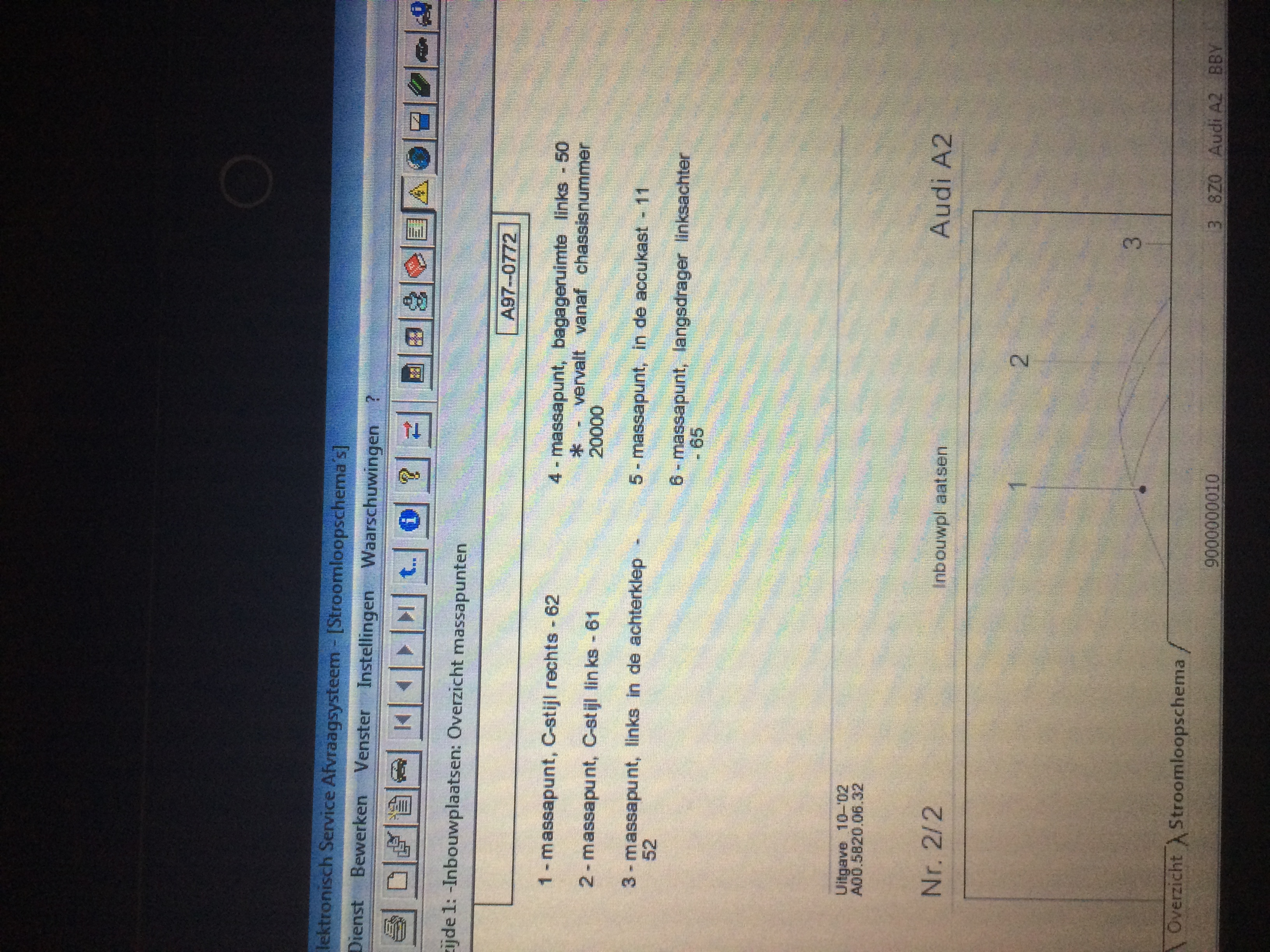

Kan het niet een aarding probleem zijn??
Waar heb je de aarde (- ) van de multimeter opgezet tijdens comfort module door meten?
Zomaar een idee, omdat dit nog niet genoemd is(of ik heb er overheen gelezen ☺️).

Goede vraag haha! Ik kon geen punt vinden dus op de uitzetstang van de deur deed de multimeter het. Hoe zou ik kunnen uitsluiten dat het een aarde probleem is?

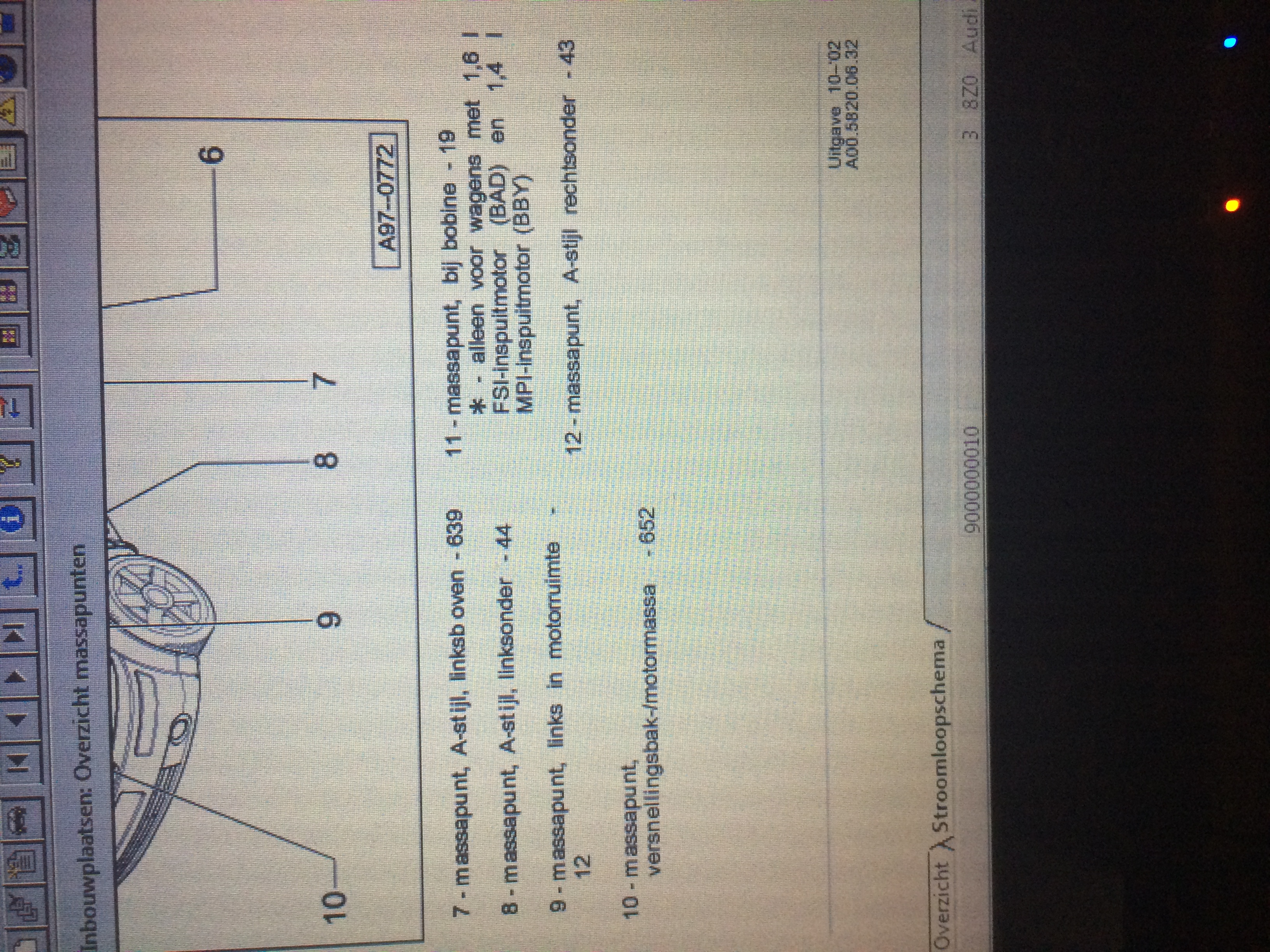

29 jan 2019, 12:14 0 x

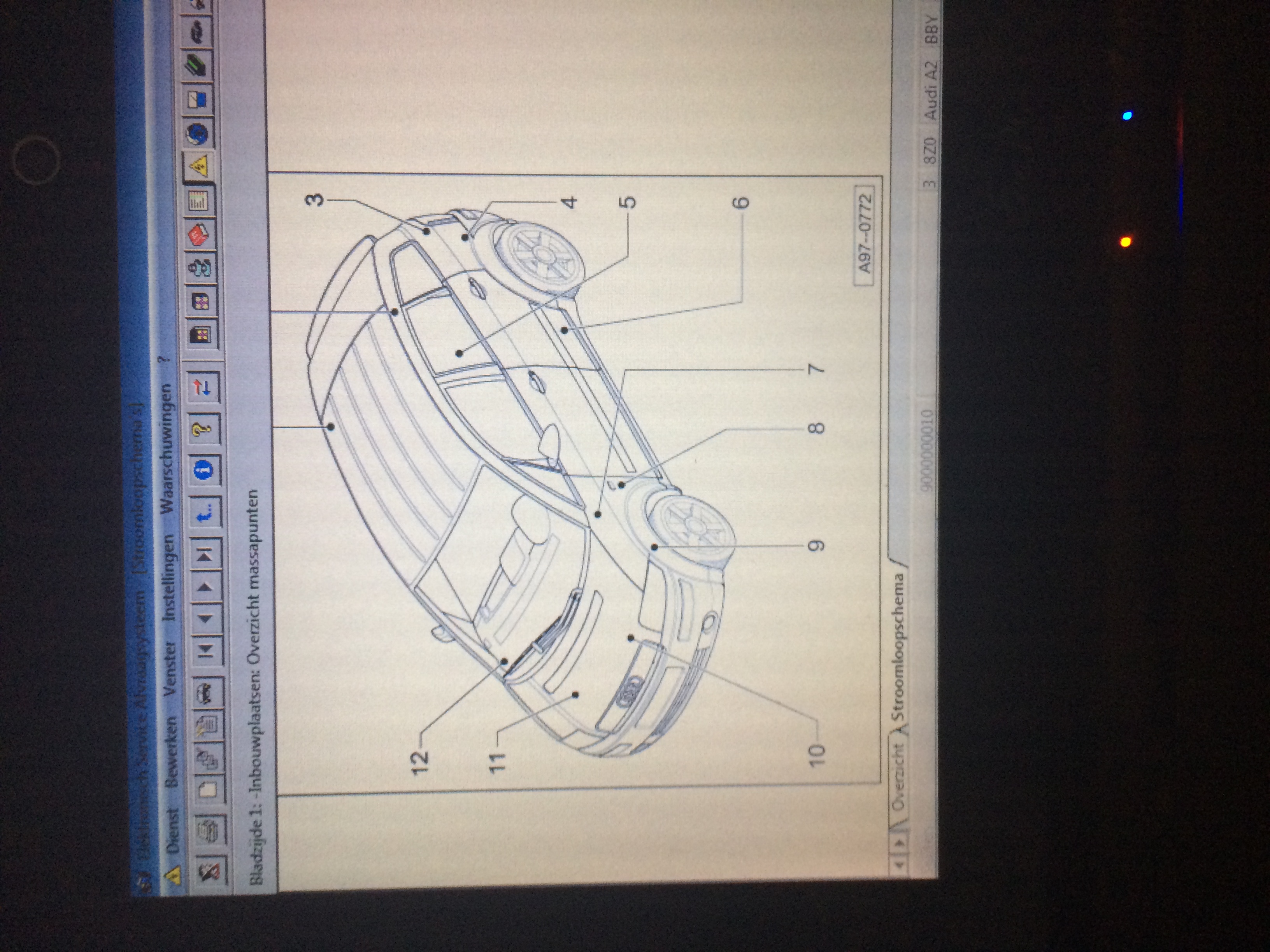

Heb je het massapunt bij de linker deurstijl al gekontroleerd?
Zie A2 freun.de Wiki.
Berichten: 578
29 jan 2019, 15:24 0 x
Hier een paar pica’s
