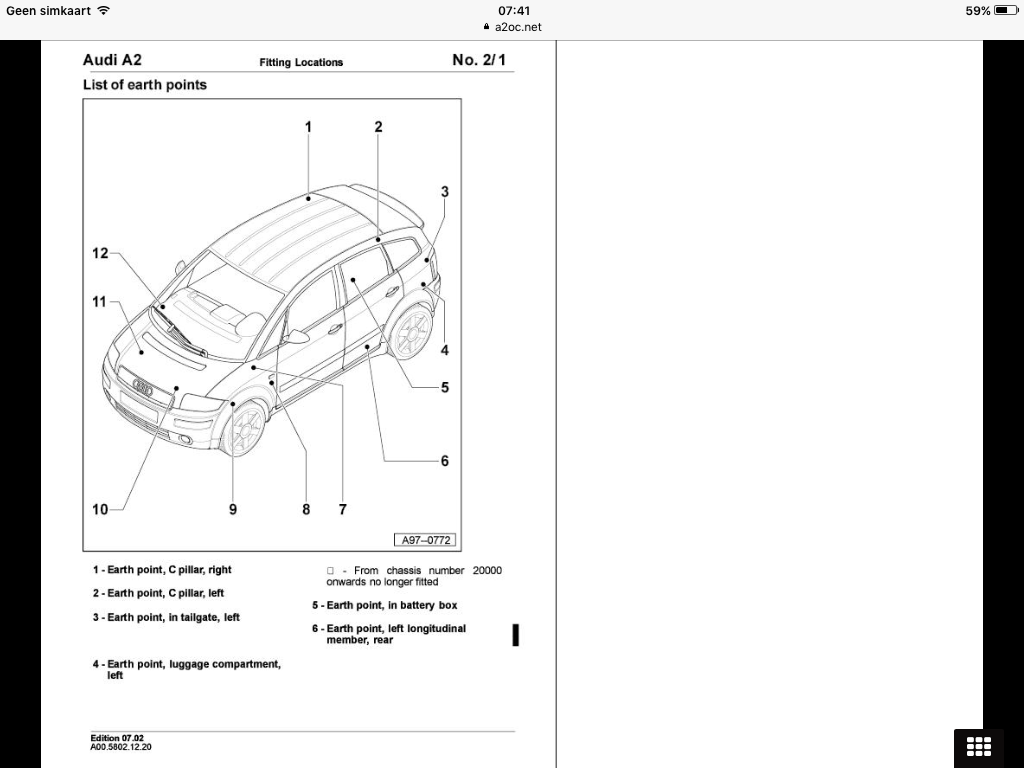

Zeker! Ik heb punt 7 en 9 nog niet gevonden. Ga ik morgen naar kijken. Bedankt!
- DED@2
- Berichten: 1664
- Locatie: Zoetermeer
Aardpnt 6 zit links onder het tapijt tegen /onder de linker langsdrager net achter de bevestiging van de veiligheidsgordel. Dat is hèt aardpunt van de accu. Om hierbij te kunnen moet je :
1. de bestuurdersstoel verwijderen
2. Achterbank verwijderen
3. De B-stijl verwijderen
4. De veiligheidsgordel onder (steektdoor het tapijt heen) losmaken
5. De linkerzijde van het tapijt kan je nu losmaken en wegklappen. Als je onder de dorpel richting de achterbank kijkt dan zie hem zitten. Hij is groot!
Succes

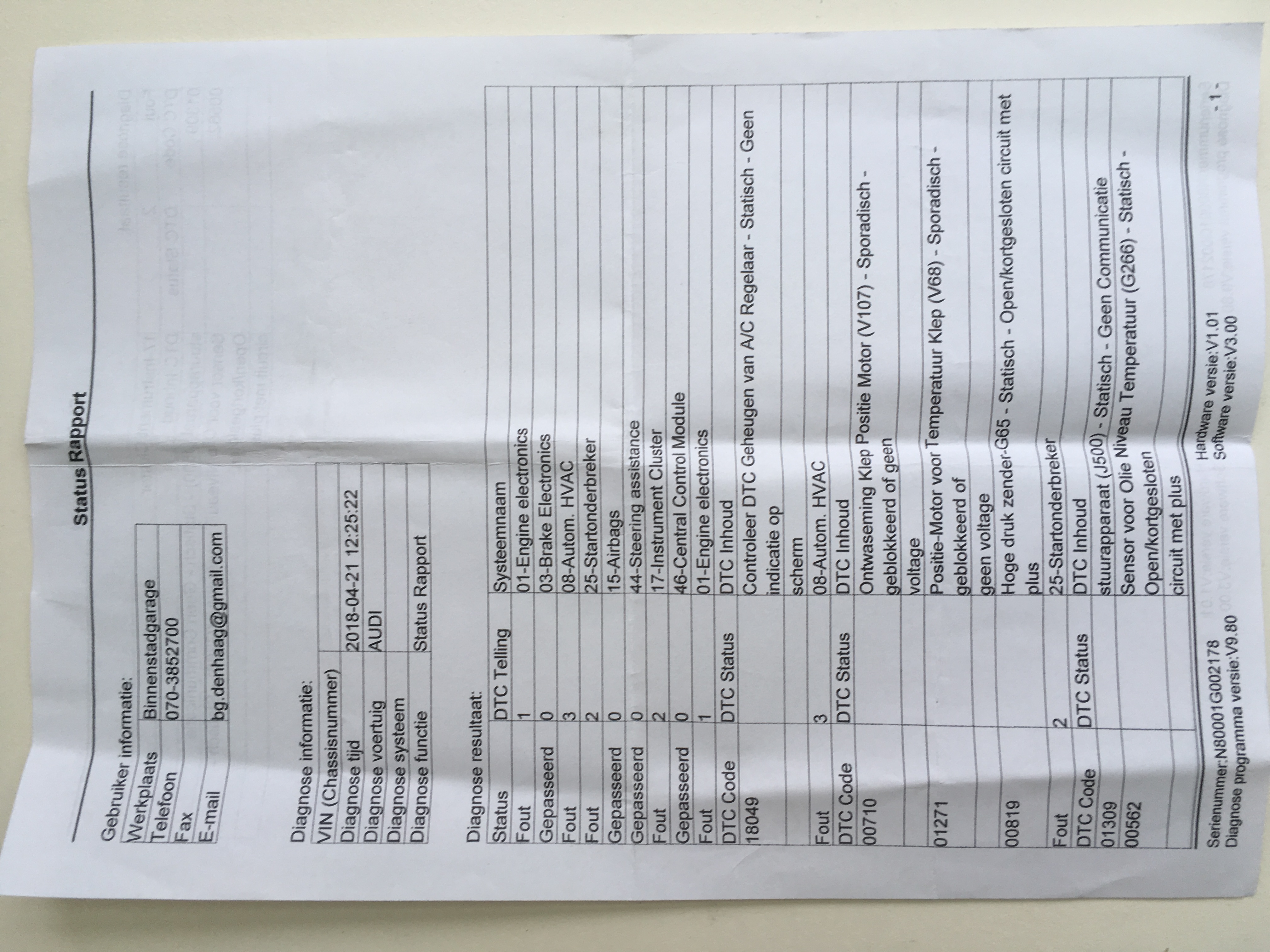

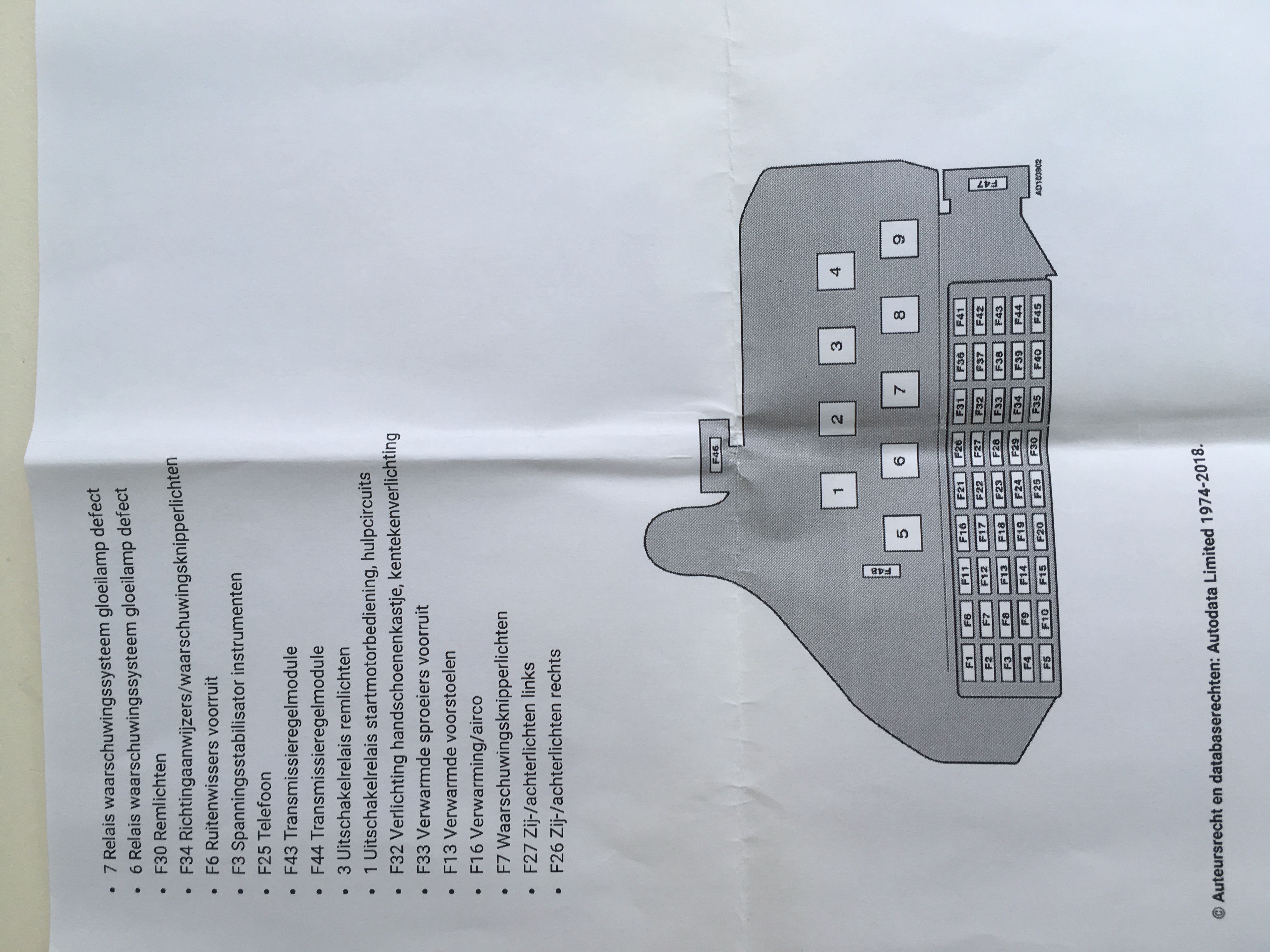

As promised. Please explain the fuse by the battery.
