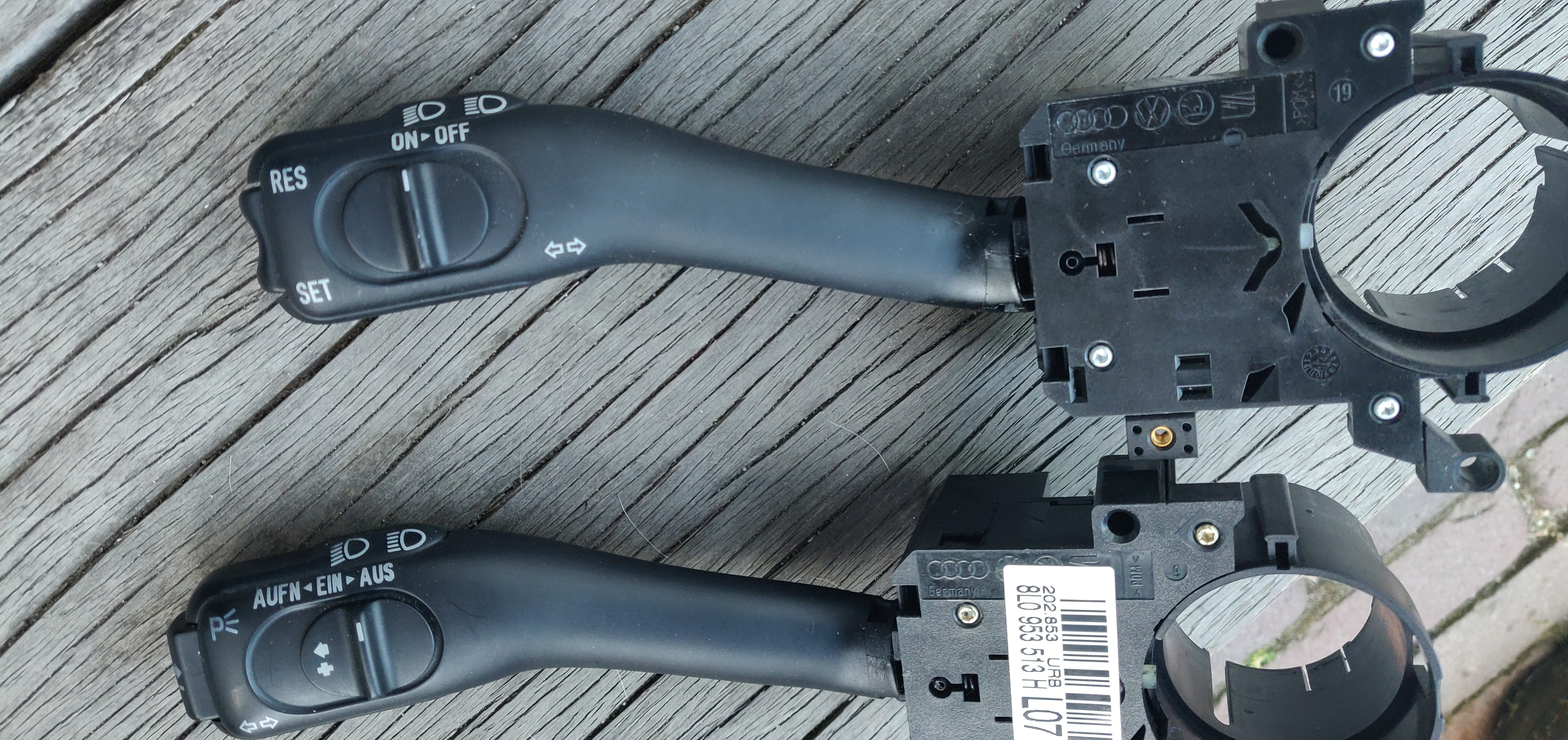

Van mijn nieuwe aanwinst ( FSI ) deed de cruise control het niet. In deze auto is cruise control af fabriek gemonteerd.
De gemonteerde cc. stuurkolomschakelaar bleek naar mijn verwachting de oorzaak. Ik heb eerder meegemaakt dat dit type schakelaar stuk ging. Het zit 'm in de knop waarmee de cc. aan/uit gezet kan worden. Mocht je dit type schakelaar hebben; laat de cc. gewoon altijd aan staan en gebruik die knop niet. Ik heb nu de andere originele stuurkolomschakelaar gemonteerd en alles werkt perfect.
Ter vergelijking:
De onderste is de slechte variant, de bovenste is betrouwbaar.

Ja, ook de schakelaar kan defect zijn. Dat zie je onmiddellijk in VCDS, waar je ook de werking van de pedaalschakelaars kunt bekijken.

Is de pinbezetting gelijk voor beide varianten?
Ik heb de oude innde ATL en de nieuwe in de AUA. Ik vind idd de nieuwe variant prettiger in gebruik. Als hij dan ook nog robuster is dan is dat mooi meegenomen.
Ik hoor het graag, plug& play is altijd prettig 😜

Ja, de pinbezetting is gelijk, echt een kwestie van plug and play. Die schakelaars van VAG in die bouwjaren zijn behoorlijk universeel. Ze werden wel met verschillende kabelboompjes geleverd; afhankelijk van het model.

Het viel mij al langer op dat er twee type schakelaars zijn, niet wetende hoe of wat verder.
Gelukkig heb ik dan de nieuwe schakelaar, dus veel minder kans op mankementen.

Ik heb er 5 vervangen, om dezelfde reden.
Na 1x slopen, wilde weten hoe is het binnen en ik weet hoe zwak die eerste gemaakt was.
Zal kijken of ik nog foto heb of ga nogmaals slopen.
Door de extra uit stand is het erg gammel binnenwerk geworden.
