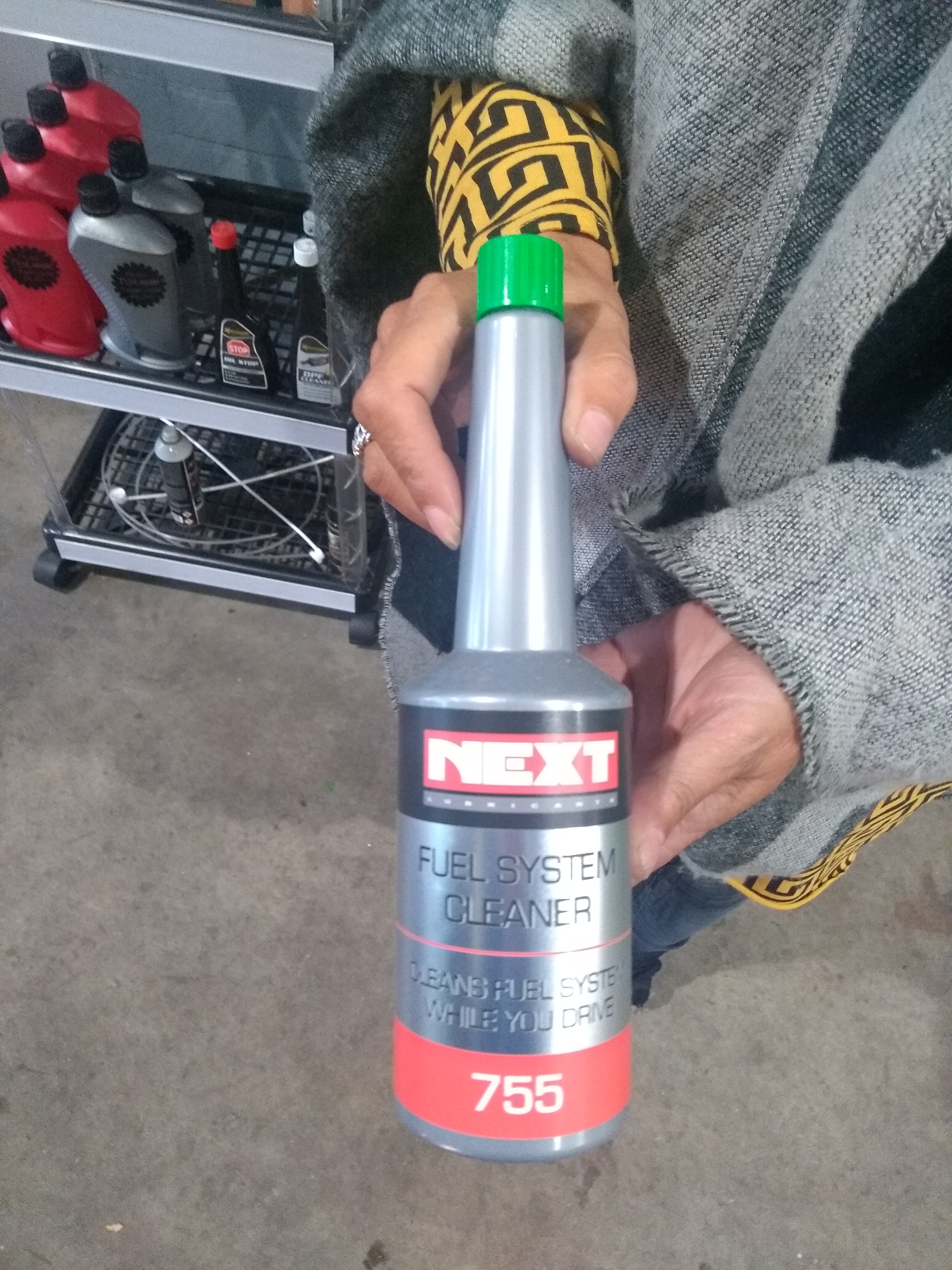

Ook ik heb de laatste weken last van het "inhouden" van de A2 (1.4 BBY). Het gebeurde een paar keer op de snelweg, bij snelheden van 90 à 100 km/u. In het begin duurde het misschien 1 seconde, maar de laatste keren wel 2 of 3 seconden. Ik schrok elke keer, want je denkt meteen dat de motor uitvalt, maar dat gebeurde gelukkig niet. Vandaag ben ik even langs een garage hier bij mij in het dorp geweest (garage Pluim) en daar vertelde de eigenaar dat hij de laatste weken veel soortgelijke klachten had gehad van klanten. Hij vermoedde dat het met vuile benzine te maken had (vooral van goedkope/"merkloze" pompen). Hij adviseerde mij in het vervolg alleen nog maar te tanken bij (bijvoorbeeld) Shell en dergelijke. Verder moest ik een brandstofsysteem reiniger (zie foto) bij de benzine mengen. 1 Flesje op ca 30 liter. Dat heb ik gedaan, na eerst bij de Shell getankt te hebben. Ik houd jullie op de hoogte van mijn ervaringen de komende weken.
- IMG_20191008_170830021.jpg (4.49 MiB) 2554 keer bekeken
- Berichten: 6389
Daarom tank ik alleen Shell V-Power of BP Ultimate. Benieuwd of de inhoud van dit flesje de vervuiling verhelpt!
@ Frans,
Is het brandstof filter tijdig gewisseld, en soms helpt tank leeg rijden, spoelen en de vuile benzine door koffie filter en kan weer terug.... heb het eerder meegemaakt dat bepaalde pomp vuile brandstof verkocht, en dat was een Shell Express... merkloze nooit problemen gehad dus merk hoeft niet beter te zijn.
