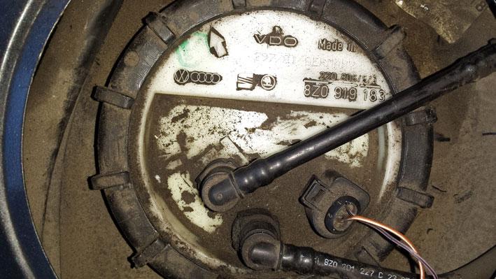

Je gaat het niet geloven Rolf maar er zit dus wel degelijk een pomp in die tank !
En aan de vervuiling onder de zetel en rond de afsluitdop kan ik er bijna zeker van zijn dat geen enkele van voorgaande mechaniekers dat heeft losgemaakt... :s ... vuil van jaren rond en op de dop !
Kan het bijna niet geloven dat geen enkele van die klojos daar heeft gekeken of er zelfs maar heeft aan gedacht om die te controleren...
Heb ze er even uitgehaald om zeker te zijn en ja hoor zonder discussie een pomp met vlotter.
En nu... zijn er middelen om te controleren of die het nog doet ?

Het is de hoogste tijd alle verwarring ten einde te brengen: <b>de diesels hebben geen brandstofpomp in de tank </b>(sorry Rolf).
<b>@McDidi:</b> is het brandstoffilter gecontroleerd, is de brandstofkoeler gecontroleerd? Kortom, de slangenboel tussen tank en motorruimte, alles luchtdicht / lekvrij en niet verstopt / geknikt?
Ik zie op je foto maar twee draden - met mijn boerenverstand zie ik niet in hoe je daarmee een pomp en een vlotter kunt bedienen. Dus nu even serieus op zoek...
In de workshop manual is, zowel bij 20 liter (1.2TDI) als bij de 34 liter en 42 liter tank alleen sprake van een <b>connector to fuel gauge sender (2).</b> Er is geen connector om de "pomp" te sturen.
<a rel="nofollow" target="_blank" href="http://workshop-manuals.com/audi/a2/pow ... d_view/</a
Iets verder wordt het nog duidelijker: <b>geen pomp </b>maar wel een "fuel collector".
<a rel="nofollow" target="_blank" href="http://workshop-manuals.com/audi/a2/pow ... omponents/" title="Link: http://workshop-manuals.com/audi/a2/pow ... onents/</a>
Het onderdeel 8Z0 919 183 wordt op internet aangeboden / omschreven als een 1.4 TDI fuel tank pump <b>sender</b> maar ook als <b>pomp</b>... Onderstaand plaatje verbindt de twee draden met de vlotter. Draadloze pomp  :p

@Peter_Maathuis
Ik ben totaal niet onderlegd wat elektriciteit betreft maar wat op uw foto staat is inderdaad wat ik uit de tank haalde... sorry voor de verwarring maar ik was in de overtuiging dat dit een pomp was...
Daar gaat dan mijn hoop... dacht al door die te vervangen dat mijn startprobleem zou zijn opgelost... niet dus.

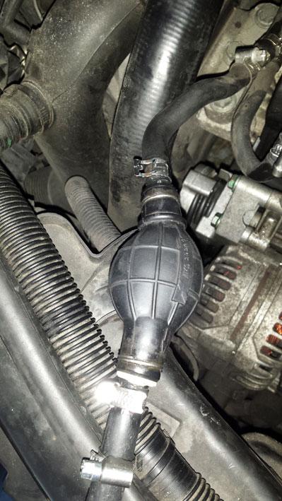

Ik sloot een handpomp op de toevoerleiding net voor de tandempomp en daarmee kon ik dus wel diesel oppompen uit de tank... leiding dus ook niet verstopt.

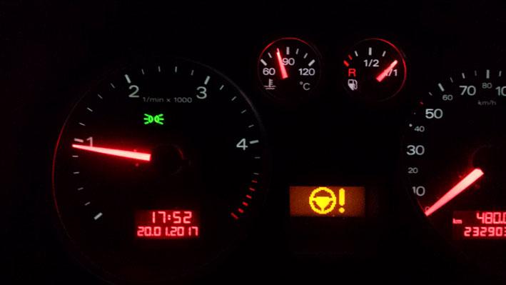

Los van het startprobleem heb ik sedert maandag ook geen servo meer en lichten achtereenvolgens en afwisselend de sensor op van de airbag gevolgd door de servosensor .. zie foto's... dat moet ik dus ook laten nakijken... :#

Om te beginnen: laat je niet gek maken door die controlelampjes.
Dat de oliesensor niet lekker werkt, is niet belangrijk. Handmatig kun je ook bepalen of het oliepeil een beetje deugt. Vroeger deden we het ook zonder zo'n sensor.
Rijden zonder stuurbekrachtiging is niet ideaal, maar het kan (weet ik uit ervaring). Maar wat je eenvoudig zelf kunt doen: check het niveau van de stuurbekrachtiging; die schakelt zichzelf uit als er te weinig olie in zit. Onder de linker koplamp zie je een geel/groen reservoir; schijn met een zaklantaarn door het reservoir om het vloeistofniveau te kunnen beoordelen. Er moet speciale (groene) VAG-olie in, geen ATF (rood). Zorg dat het niveau op MAX zit.

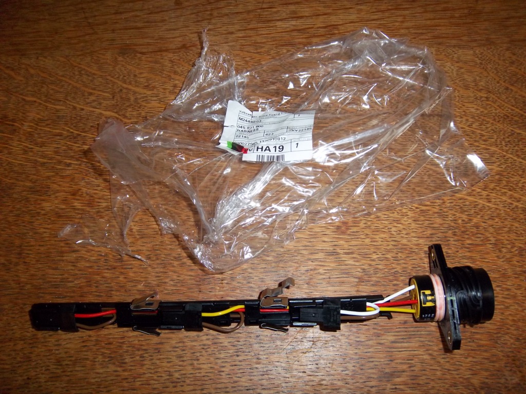

Een 1.4 TDi is een pompverstuiver... in de cilinderkop loopt een stukje kabelboom, die geeft ook nog wel eens problemen.
Nieuwe kost 74,- / vervangen is een anderhalf uur werk.
