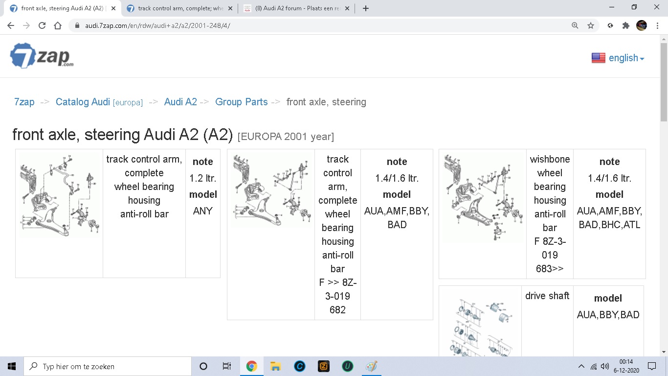

Zelf hebben wij een geleverde A2 BBY van augustus 2002 ( normaal met vanaf fabriek de gladde serviceklep ) die gelukkig de gegoten stalen draagarmen met de vaste fuseekogel hebben en nog steeds niet zijn vervangen (nu meer dan 414000km) .
Bij alle jaren zie je namelijk een tabel over de gewijzigde draagarmen dit afhangt van het chassisnummer..
Maar ik dacht dat ik eens ergens gelezen te hebben had dat dit omstreeks modeljaar 2004 zou zijn geweest? vast wel te vinden op http://www.audi-a2-museum.de/
info van de de website overgenomen:
https://audi.7zap.com/en/rdw/audi+a2/a2/2003-248/4/ het onderstaande :
De niet roest gevoelige draagarmen zijn tot een bepaalde serienummer (vanwege voorraad reeds gebouwde wagens nog bij dealers stonden of fabrieksterrein ) zijn deze tot een bepaalde chassis nummer gemonteerd voor de benzine motoren en diesel modellen .
behalve de A2 3L die nauurlijk die sowiso altijd de aluminium draagarmen hebben vanwege de afwijkende zeer lichte voorwielophanging met o,a ook aluminium dempers .
dus de gietstalen draagarmen met vaste fuseekogel tot serienummers
F >> 8Z-3-019 682
staalplaten draagarmen met drie bouten met moeren ,borgplaat bevestigde verstelbare fuseekogel vanaf serienummers
F 8Z-3-019 683>>
type draagarmen gietstalen of plaatstalen roestgevoelig.jpg (180.35 KiB) 1243 keer bekeken
