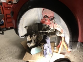

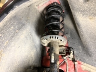

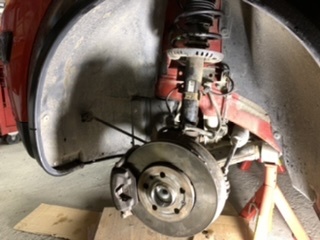

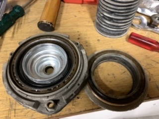

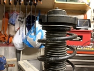

I’m back! :mrgreen:
We blijven bij de lagers. :tongueclose
Maar nu met veerpoot lagers.
Links zit er inmiddels in, rechts morgen middag.
Nog ff bij de dealer langs voor een paar lagerhuis bouten, die waren aardig aangevreten.
14 jaar meuk tast het toch behoorlijk aan.
Lager viel uit mekaar toen ik de boel los haalde, die was echt “op”.
Zou het gekreun en gekraak en gerommel uit het vooronder kunnen verklaren.
