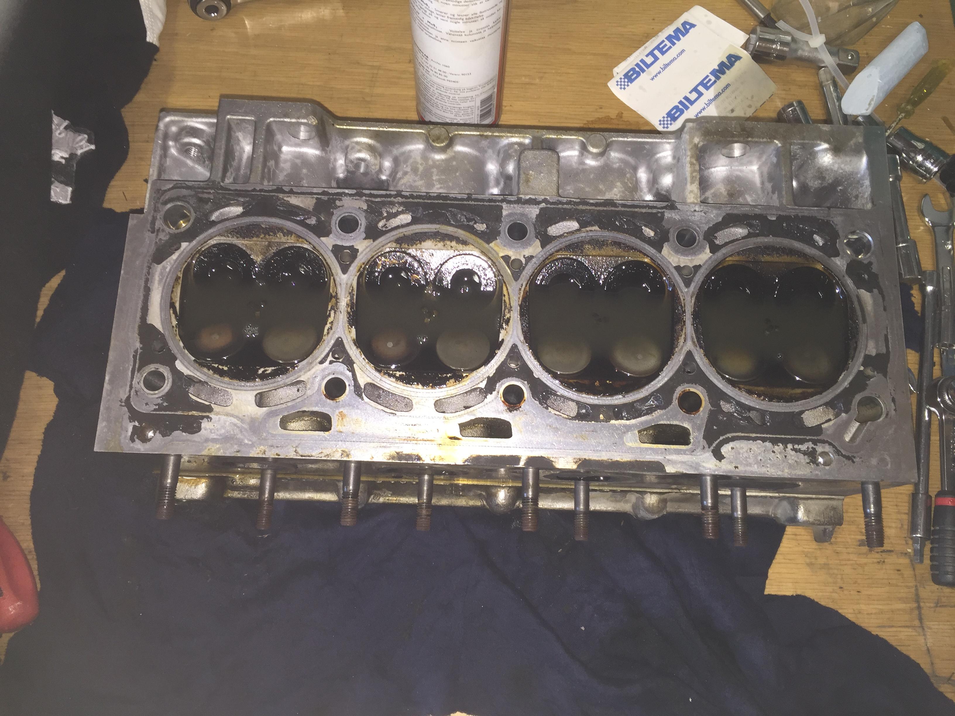

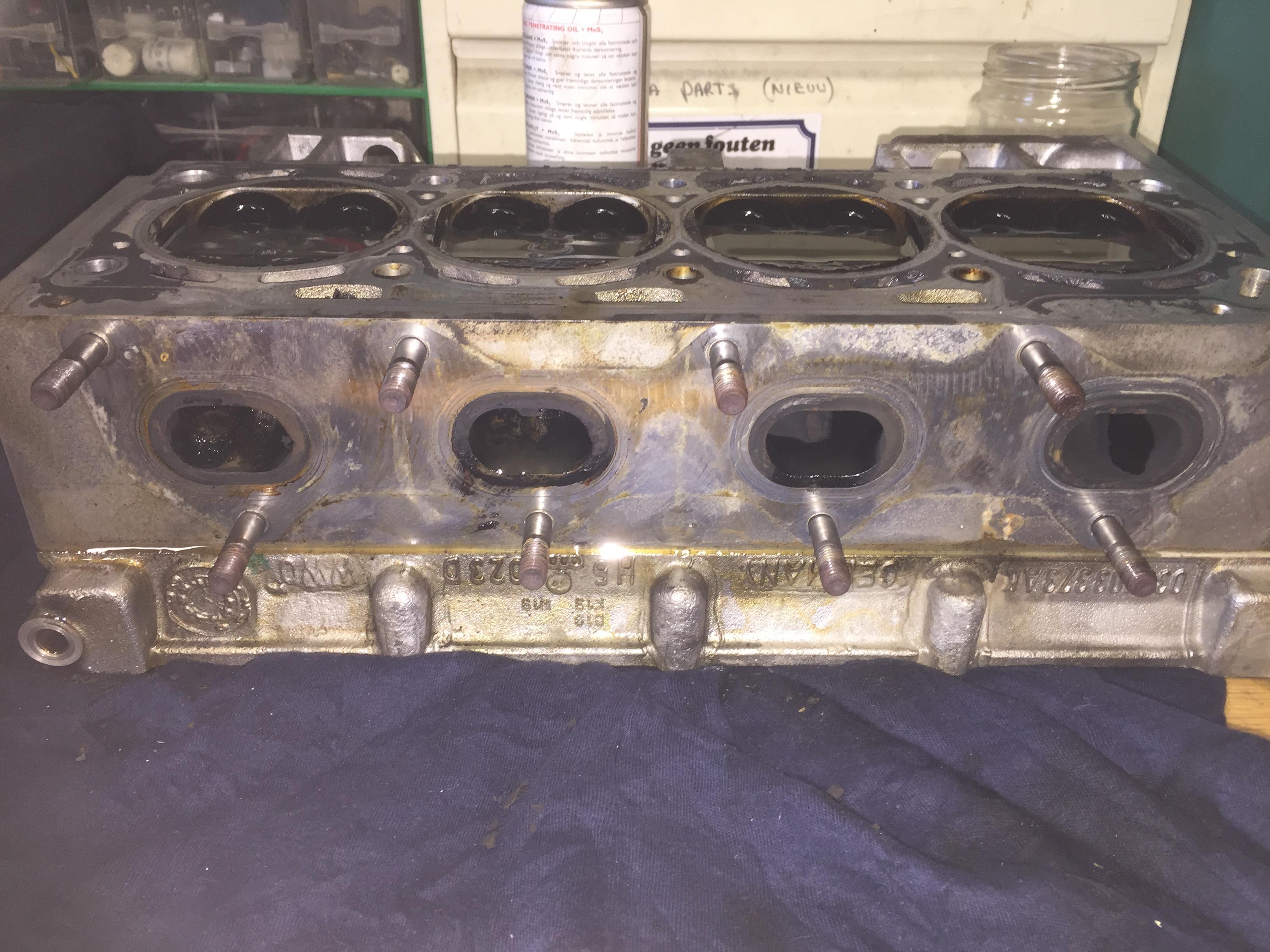

In hoeverre is te zien of de in/uitlaatkleppen vervuild zijn?
De auto van mij heeft ongeveer dezelfde leeftijd en
kilometerstand. Probeer de korte ritten wel zoveel mogelijk te vermijden ...
- rolf
- Berichten: 2124
- Locatie: Noorwegen
Vindt het nog meevallen, hoewel een motor die elke dag een flink stuk snelweg ziet er schoner uit zal zien als deze.
Korte stukjes zijn zo slecht voor een verbrandingsmotor.
En met name hier in de winter wanneer het langdurig koud is wordt deze ook niet echt warm van een 10km ritje uitsluitend binnendoor..........

Wat de kleppen betreft, ik kan me voorstellen dat door koolresten e.d. de kleppen op een gegeven ogenblik nietrolf schreef:
Auto is uitgerust met een DEFA systeem, werk op 220V.
Warmte element motor, acculader en hete lucht blower in de cabine.
Alleen heb je voor de A2 benzine geen direct warmte element voor het koelwater maar een element dat tegen hen motorblok aangedrukt zit.
Dat werkt niet geweldig..........
In de Passat heb ik dat wel en is het koelwater reeds een graadje of 50 voor ik wegga en dit icm een interieur verwarmer. (hete lucht blower in de cabine)
Dan ontrekt de verwarming van de auto ook niet direct warmte van het koelwater.
meer goed willen sluiten. Meen zelf een keer ergens gelezen te hebben dat men een speciaal straalapparaat had
voor het schoonmaken van de cylinderkoppen, kan de tekst jammer genoeg niet terugvinden.
Wat was de reden dat je niet hetzelfde standkachelsysteem als in de Passat voor de A2 hebt gebruikt?
