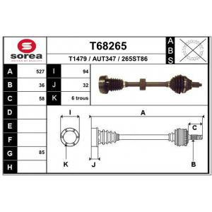

Gezien de prijzen van de complete assen denk ik dat ik er 2 op voorraad maak met nieuwe Homokineten aan de wiel zijde, de bak zijde is nog goed.
Gelijk keuze uit iets meer merken en deze zijn links en rechts hetzelfde.
Van merkloze €12,50 tot SKF €39,95 maar als de bak kant stuk is, die koste bij SKF €45,-....
Wel houd je de originele as, maar daar kan mits deze niet krom is door aanrijding of zo weinig mee fout gaan.
Wel controleren of je de 36 tanden kreeg!

neen ik ook nog niet van SKF wel bij ander leverancier een alternatief
https://www.autoteile-guenstig.de/autot ... 00000.html
Ik kijk ook nog verder,,,,,
wat een prijsverschillen zeg :
https://www.autoteile-guenstig.de/oenummer-8Z0407271AQ
https://www.autodoc.nl/search?keyword=8Z0407271AQ
