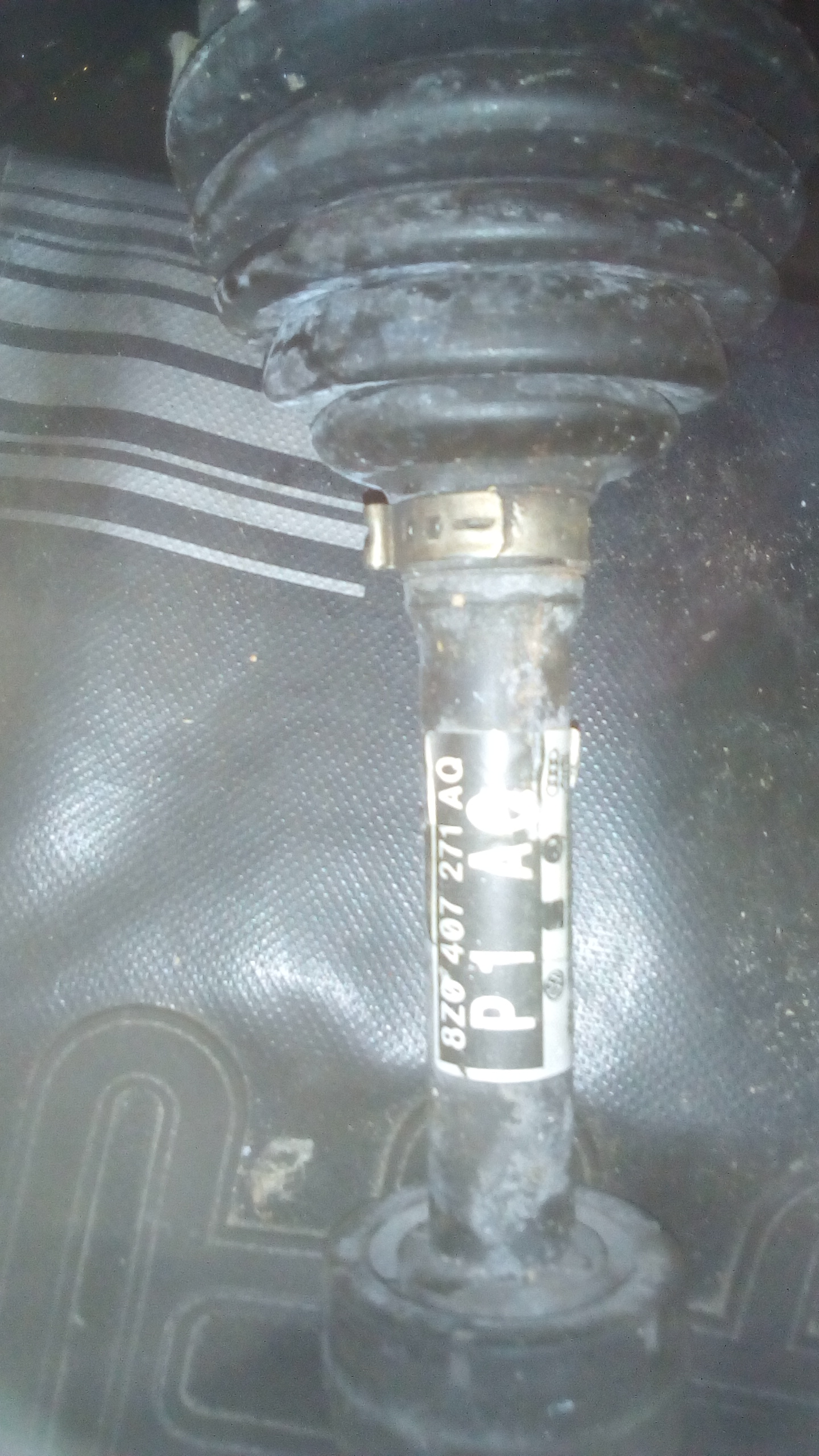

Ik heb oude as van AUA uit 2000, en die is 53 cm!
Dit is als goed is linkeras....
De SKF 5072 is 500 mm dus past niet. €94,86...
- IMG_20180929_204504.jpg (1.08 MiB) 3066 keer bekeken
die komt beter in de buurt, en links retour en losse homokineet zelf monteren....

SKF een e-mail geschreven dat de aandrijfas voor een A2 1.4 BBY 28mm te kort is.
I bought 2 SKF driveshafts at www.autodoc.co.no
Now I found out that the left driveshaft is 28mm too short.
According SKF, the driveshaft for my car is 500mm but the original one I dismounted is 528mm.
It is impossible to build it in my car, it is simply too short.
Driveshaft no. VKJC 5072
Length 500mm
Original driveshaft: 8Z0 407 271 AQ
Length 528mm
Audi A2
2004
Motorcode BBY
1.4 Petrol 75hp
WAUZZZ8ZX4N004115
Please advice.

De rechter aandrijfas is 25cm langer! en nee, die past echt niet op links.
