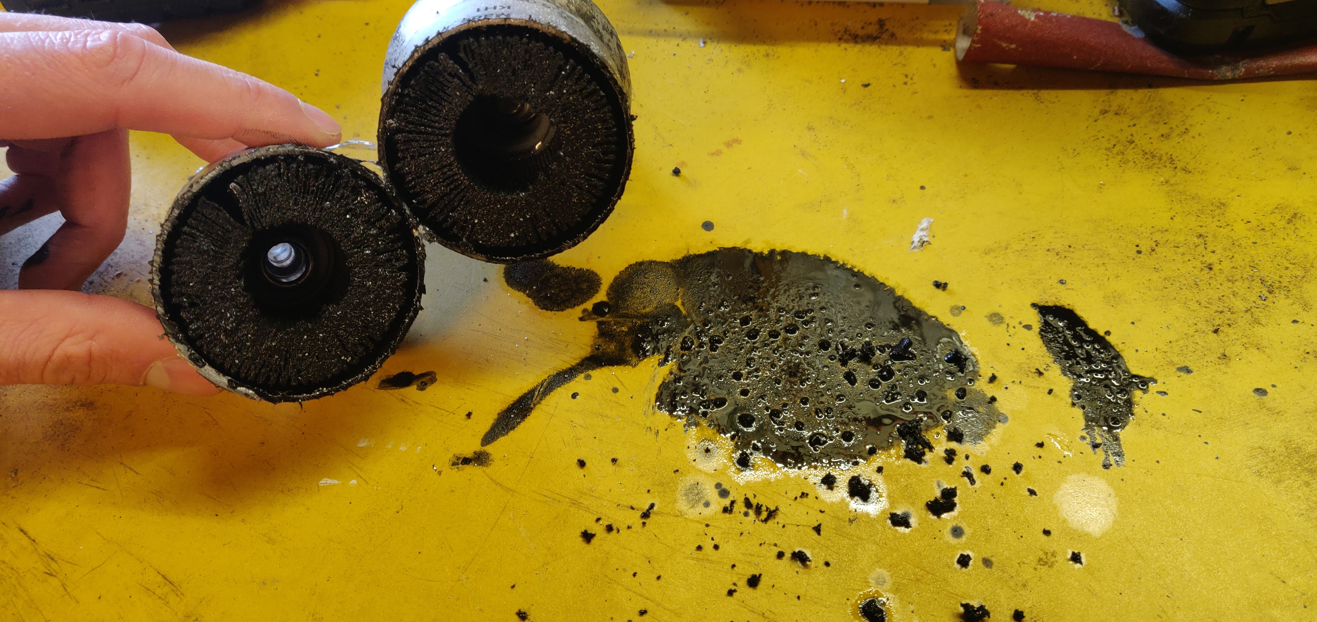

Vandaag heb ik de accu vervangen, dit had geen resultaat.
Door de vraag van @jaapje kwam ik op het idee om het brandstoffilter te vervangen. Wanneer er water in het systeem zit, hoopt een deel zich op in het brandstoffilter. Je kunt hem dan leeg laten lopen in een potje en dan zie je goed of er water mee is gekomen. Dit was niet het geval.
Maar:

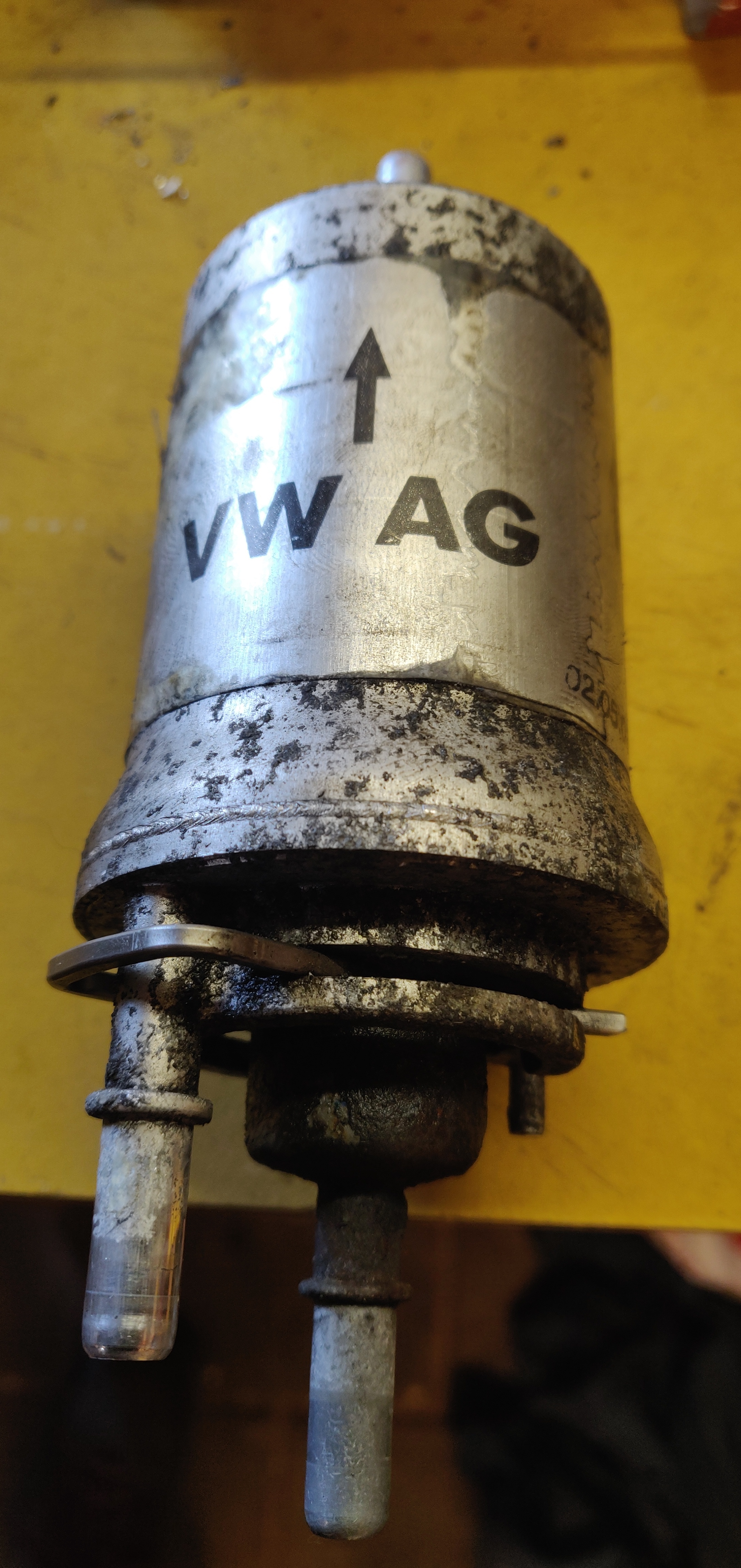

Vervangen bleek hoogst noodzakelijk.
Ik denk dat het filter nooit vervangen is. Aan jullie het advies om dit te doen, mocht je niet weten of het ooit gedaan is. De foto's spreken voor zich.
Na het vervangen een proefrit gemaakt. Ik was bijna overtuigd dat een verstopt filter de oorzaak was. De motor liep echt wel beter.

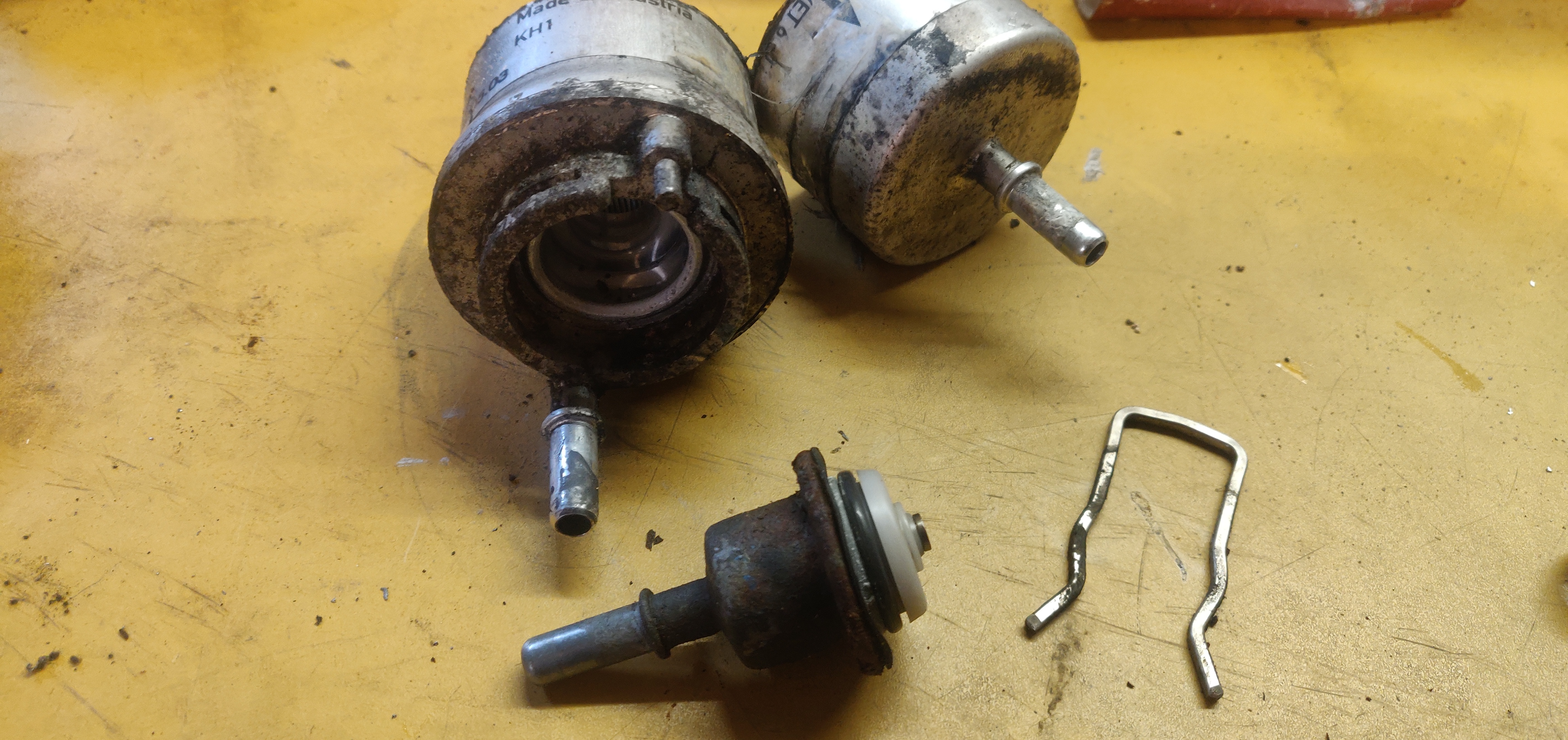

Het brandstoffilter is inderdaad voorzien van een klepje. Het lijkt op een drukregelaar maar het lijkt mij niet DE drukregelaar van het injectiesysteem.
Bij het oude filter kun je het klepje losmaken, bij het nieuwe Bosch filter zit het kennelijk in het filter ingebouwd.

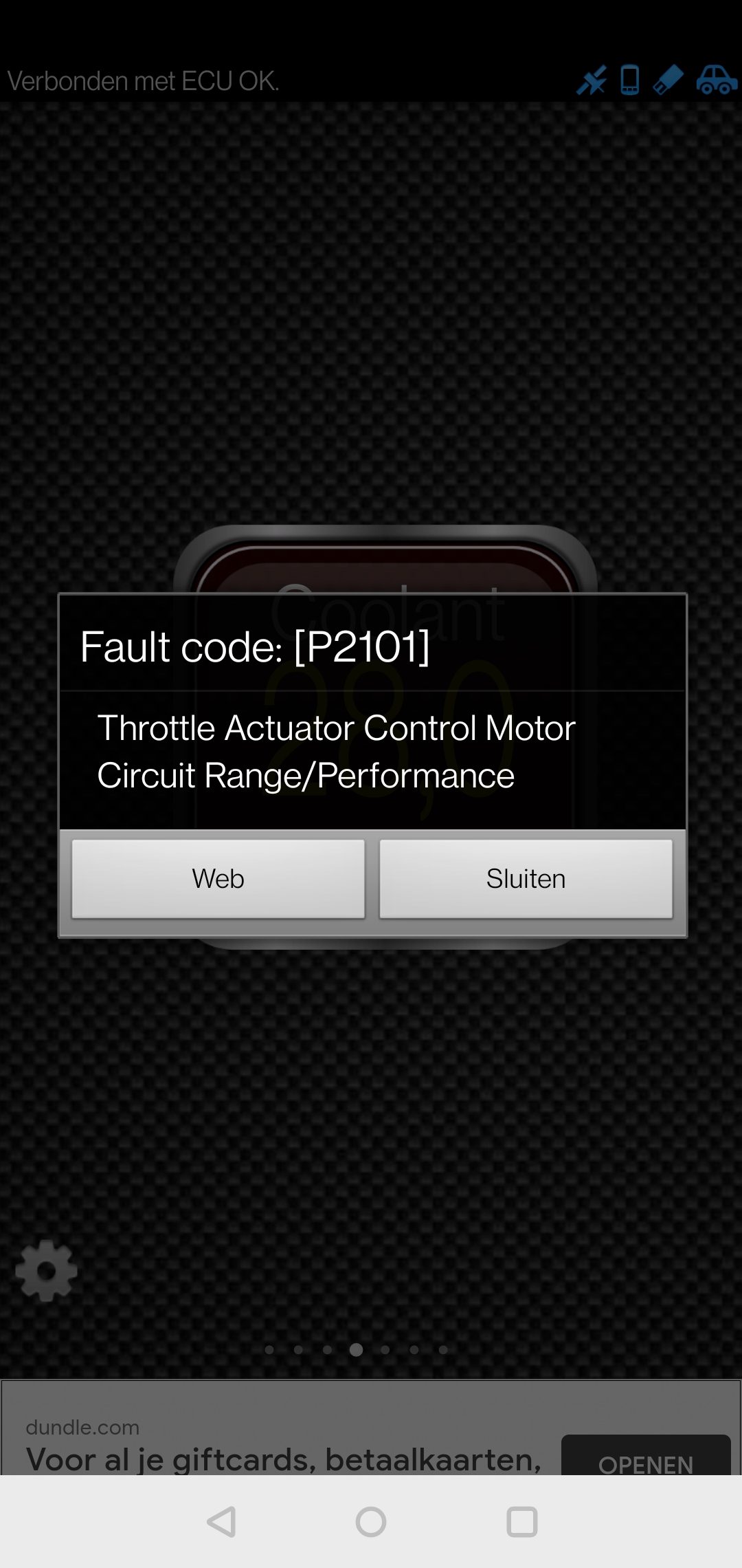

De storing die er stationair in komt is echter nog niet opgelost. Het doet zich wel wat anders voor:
-de motor loopt ca. 700 tpm stationair, vrij laag dus.
-na korte tijd gaat de motor onrustig lopen alsof hij op 3 cilinders loopt.
-het motormanagement lampje gaat knipperen.
-de gasreactie is heel matig, rijden kan alleen nog langzaam.
-na opnieuw starten loopt hij weer goed. Zolang je op toeren blijft gaat het prima.
-foutcode P2101 komt op:
Ik vermoed het gasklephuis. Een zeldzame storing, maar niet onmogelijk. Ik ga op zoek naar een goed exemplaar om te proberen.

Dank voor het meedenken @Peter_Audi_A2 . Ik herken wel e.e.a. in de beschrijving van @koop9 .
Ik ga op zoek naar een gasklephuis voor een BBY motor. Heeft iemand er toevallig één te koop?
