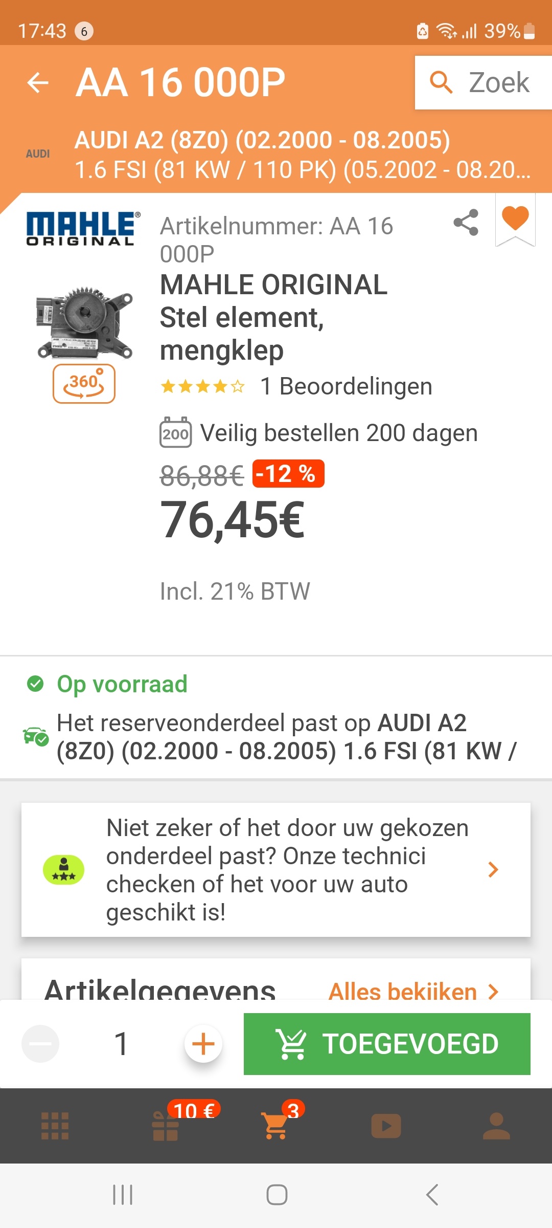

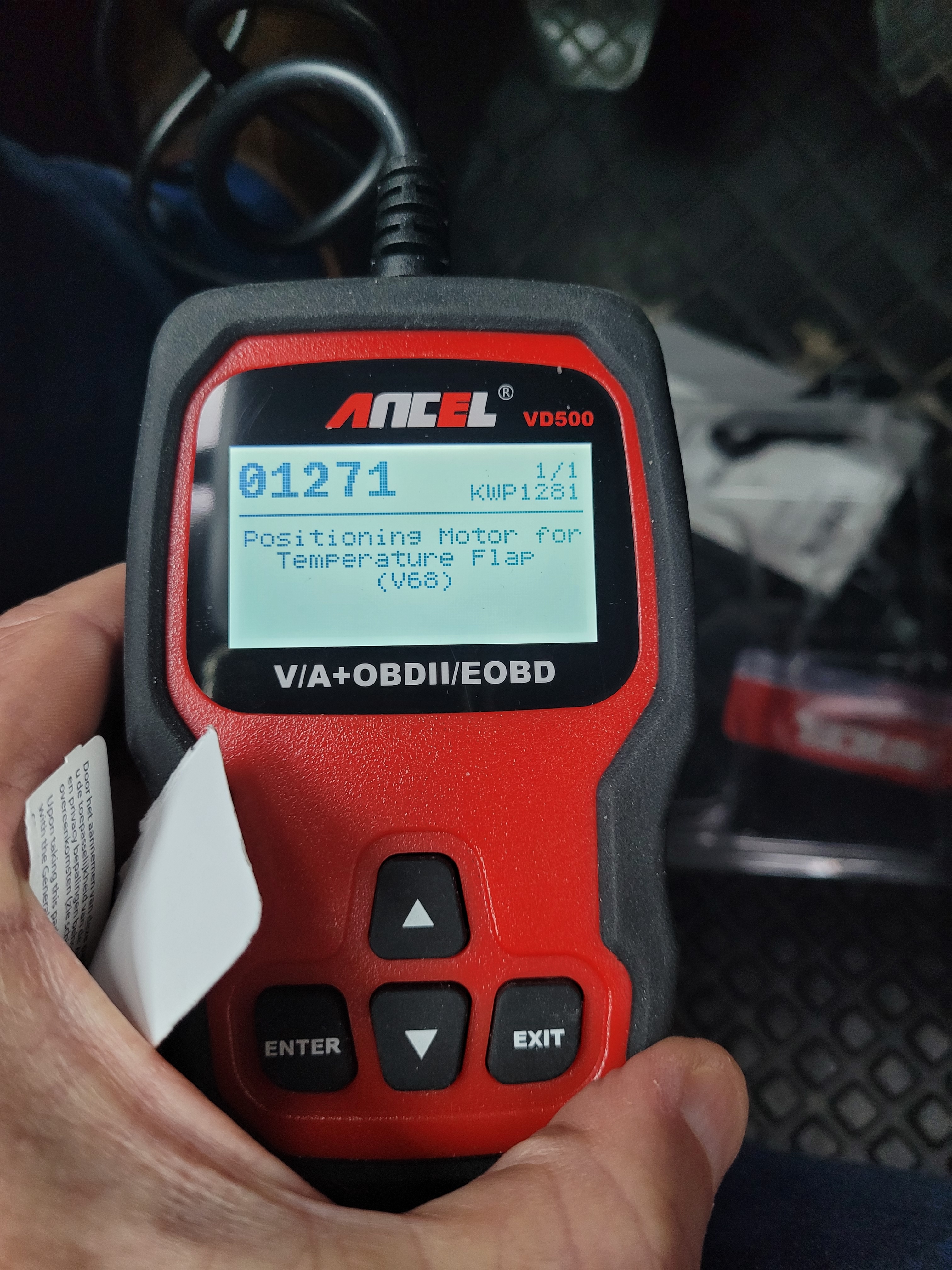

Na jaren geen V68 storing is t weer raak.
Heeft iemand recentelijk t stelmotortje vervangen of schoongemaakt en was t te doen?
Is het Mahle motortje de juiste? Vind de prijs niet onredelijk

Ik ben de aanstichter van dit onderwerp. Bij mij kwam de storing deze winter weer terug. Bij koud weer te koud, afgewisseld door veel te warme lucht. Uiteindelijk heeft mijn gatage (GoCar in Hengelo) de stelmotor vervangen door een tweedehands exemplaar, met goed resultaat. Het is nogal wat werk. De kosten voor mij zaten meer in arbeidsloon dan in de stelmotor, terwijl deze garage altijd schappelijk rekent. De baas heeft jarenlang voor Volkswagen/Audi gewerkt en weet van wanten.
